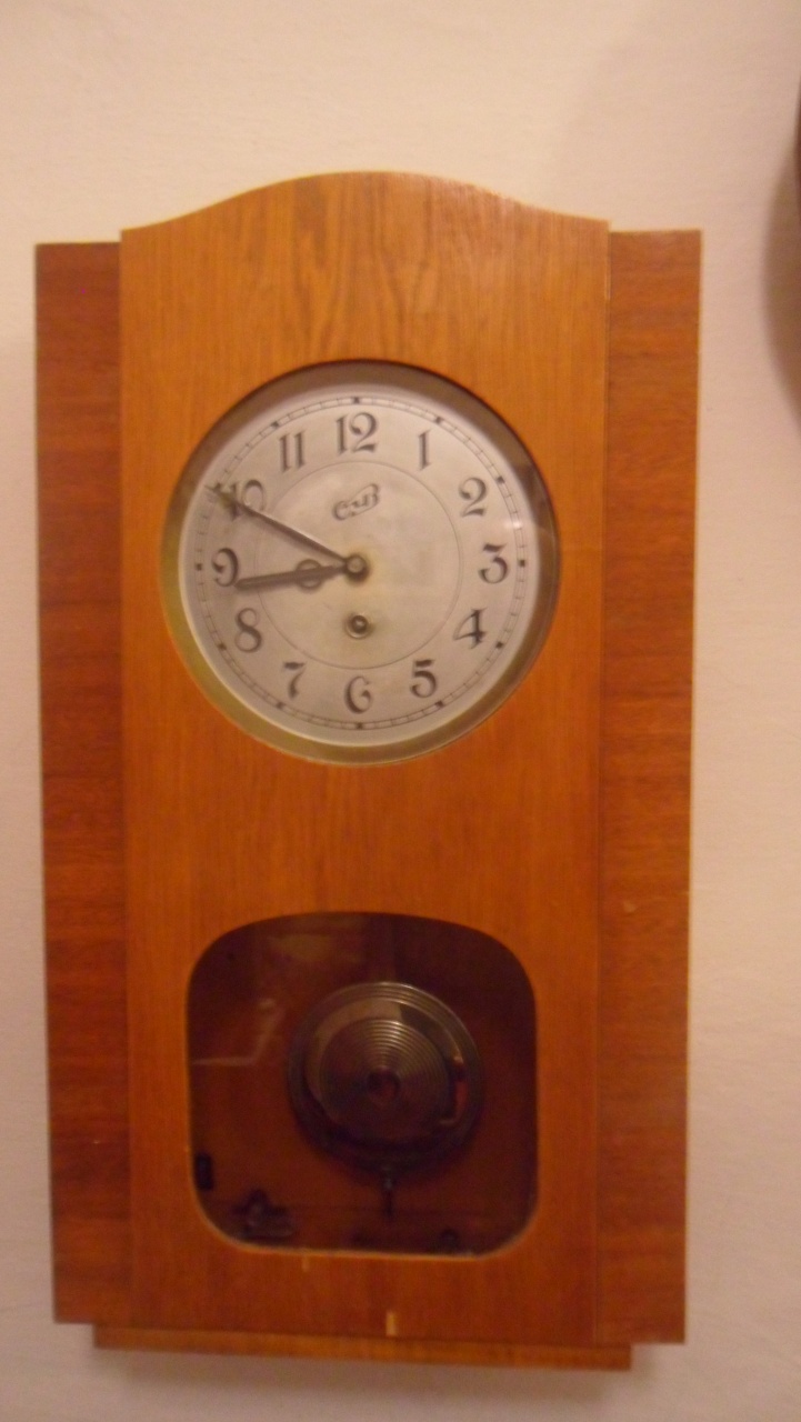

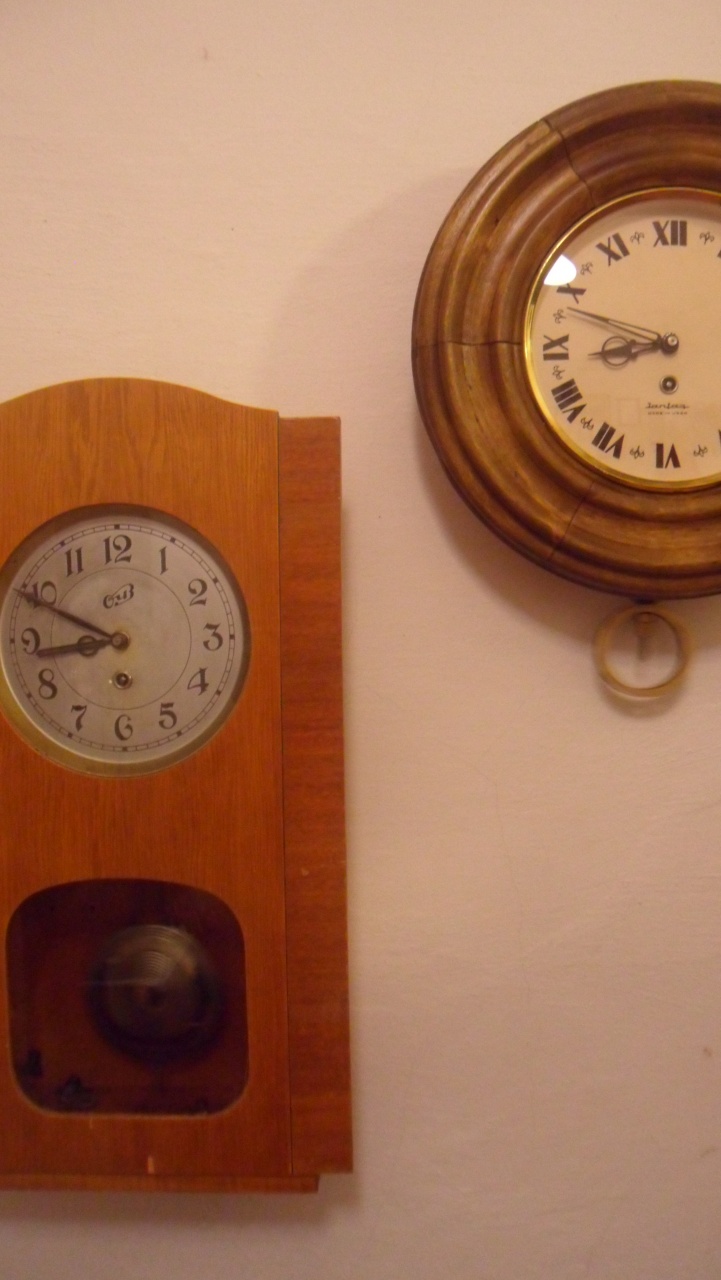

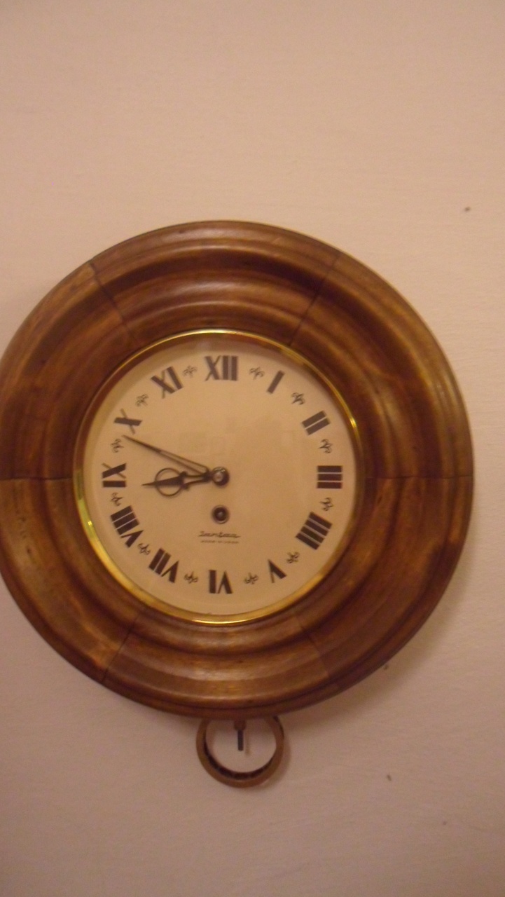

Вопрос по амплитуде.
Можно ли сделать так,чтобы длинный и короткий маятник на Янтарях двигались синхронно.Поигравшись допустим, с глубиной зацепления на коротком.Короткий у меня частит относительного длинного,хотя время показывают одинаково.

Длинный и короткий маятники имеют разные периоды колебаний, поэтому так сделать нельзя в принципе. И механизмы этих двух часов различаются передаточными числами от минутного вала к анкерному колесу.

О,быстро, коротко и по делу!Спасибо. Благодарю.
