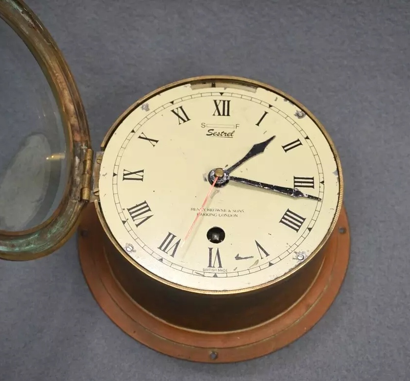

Переделка Sestrel в ЧЧЗ. Оказывается так можно.

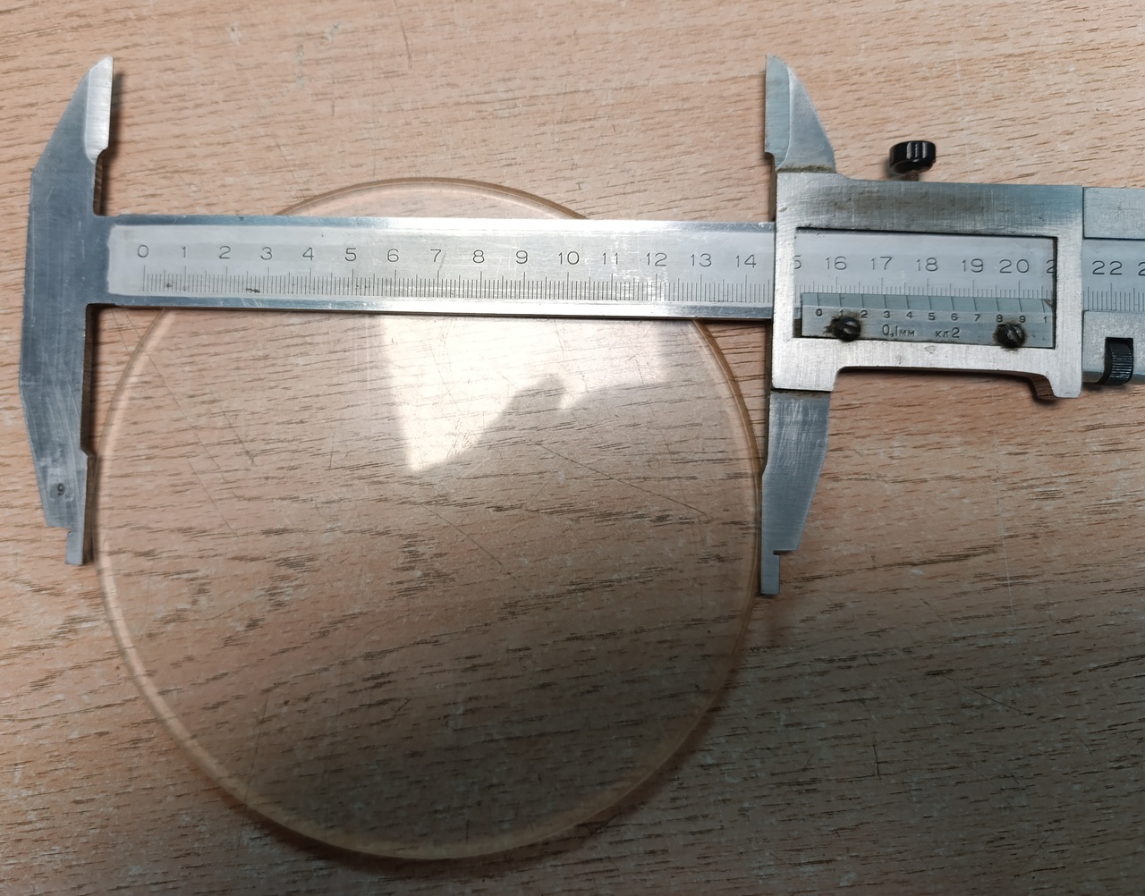

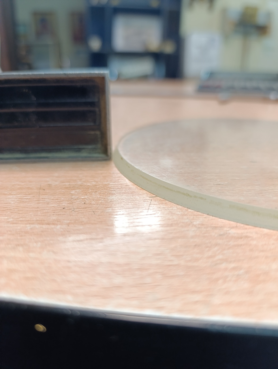

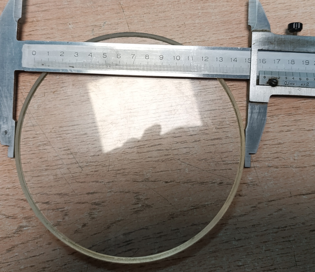

Приветствую коллеги. Досталась по-случаю кастрюлька в очень грустном состоянии, стекло вырезано из оконной двойки, рамка не закрывается, там, на сколько помню, стоит оргстекло с фаской Может есть у кого снятое, увидеть-бы его профиль и параметры фаски. Заранее благодарен за ответы.

Здравствуйте, ловите, толщина 5 мм.
Спасибо огромное! Ступеньки не вижу, значит держится за счёт конуса, а гайка прижимает по всему контуру. Попробую изготовить сам.

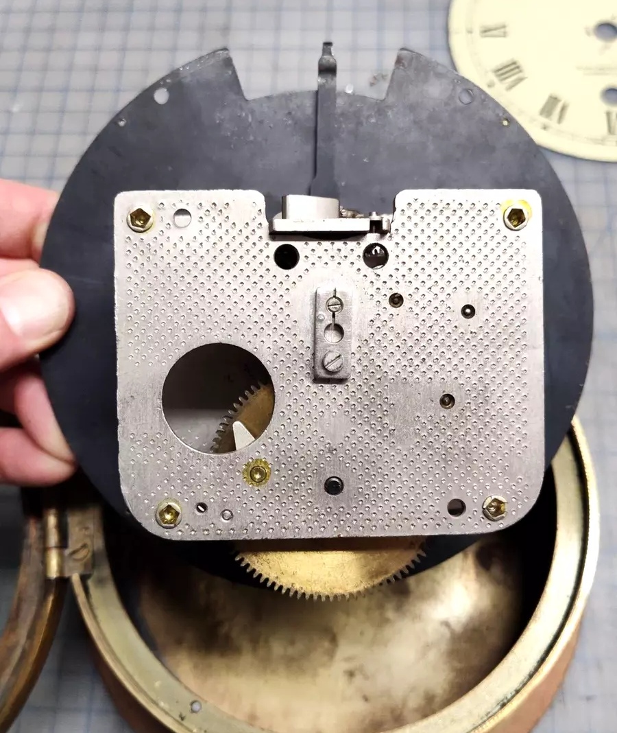

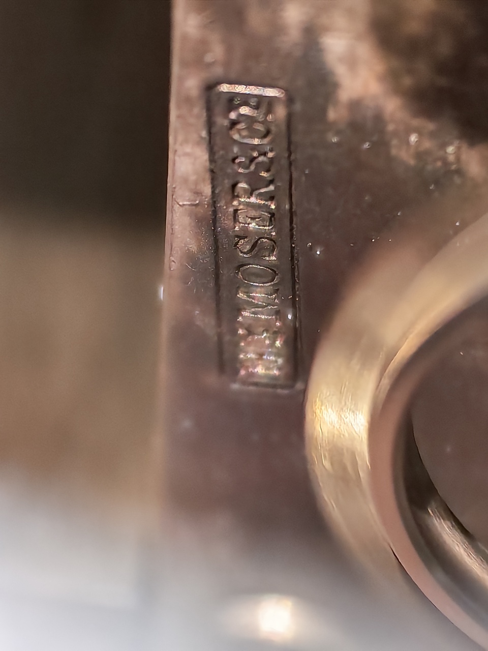

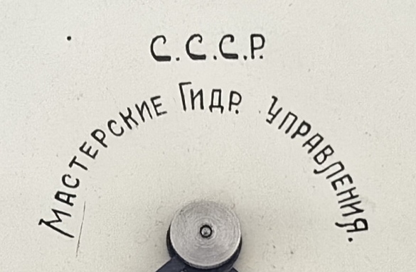

Каютные часы "Мастерские..." без Я и с приставным ходом Мозер каким периодом датировать?

1924-1931?
1924 - восстановление производства часов
1931 - переименование в Завод Мореходных инструментов
С 1933 года приставной ход должен быть 1-й ГЧЗ?

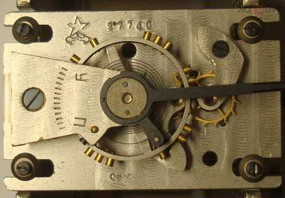

Вы, как понимаю, стали обладателем прекрасного экземпляра 2 нком с мешка. А клеймо на приставном ходе, не выясняли, какой завод?
