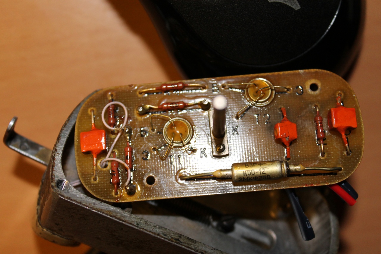

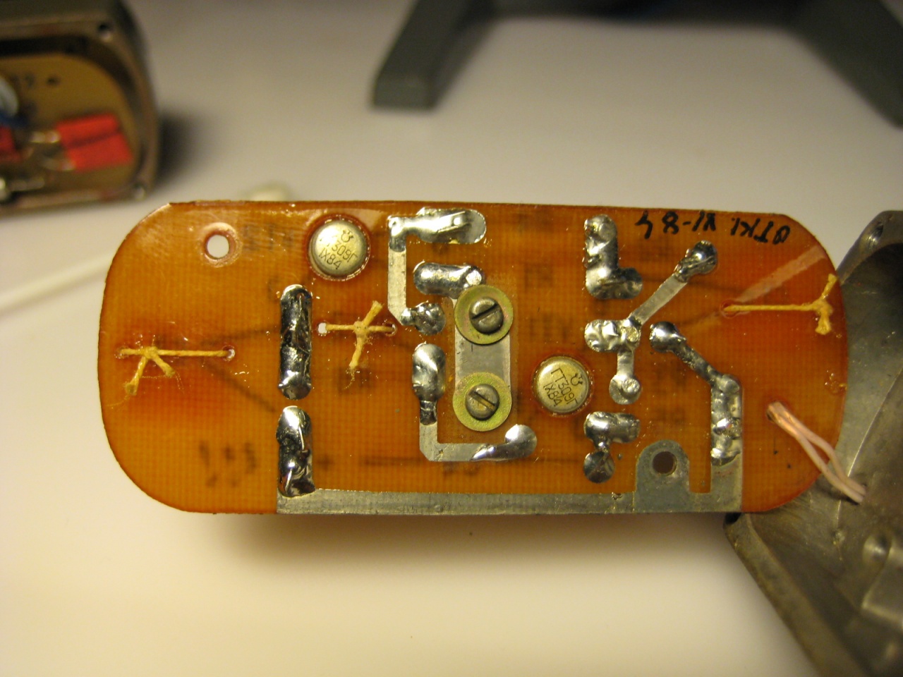

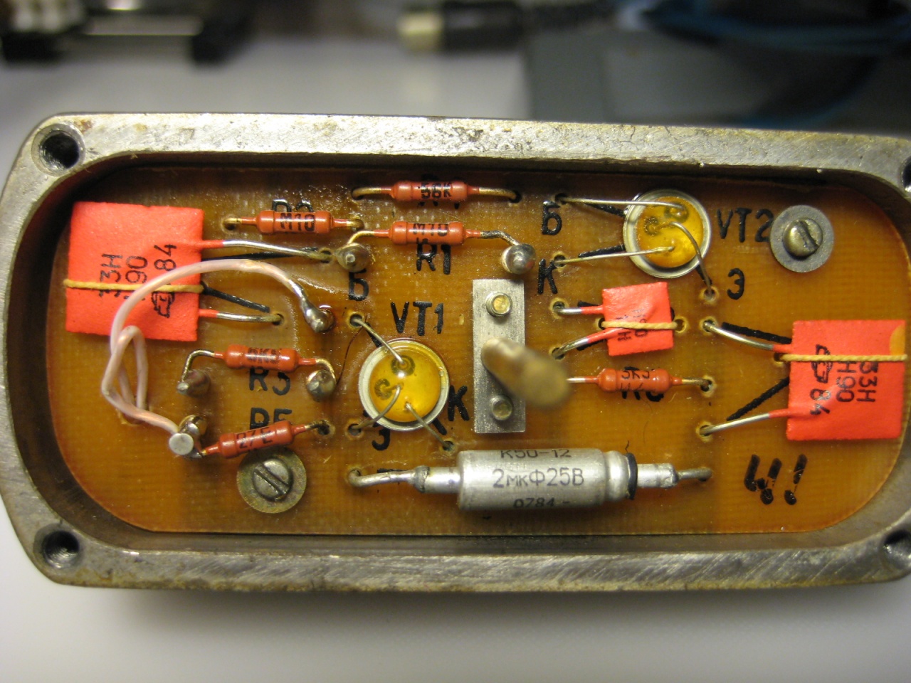

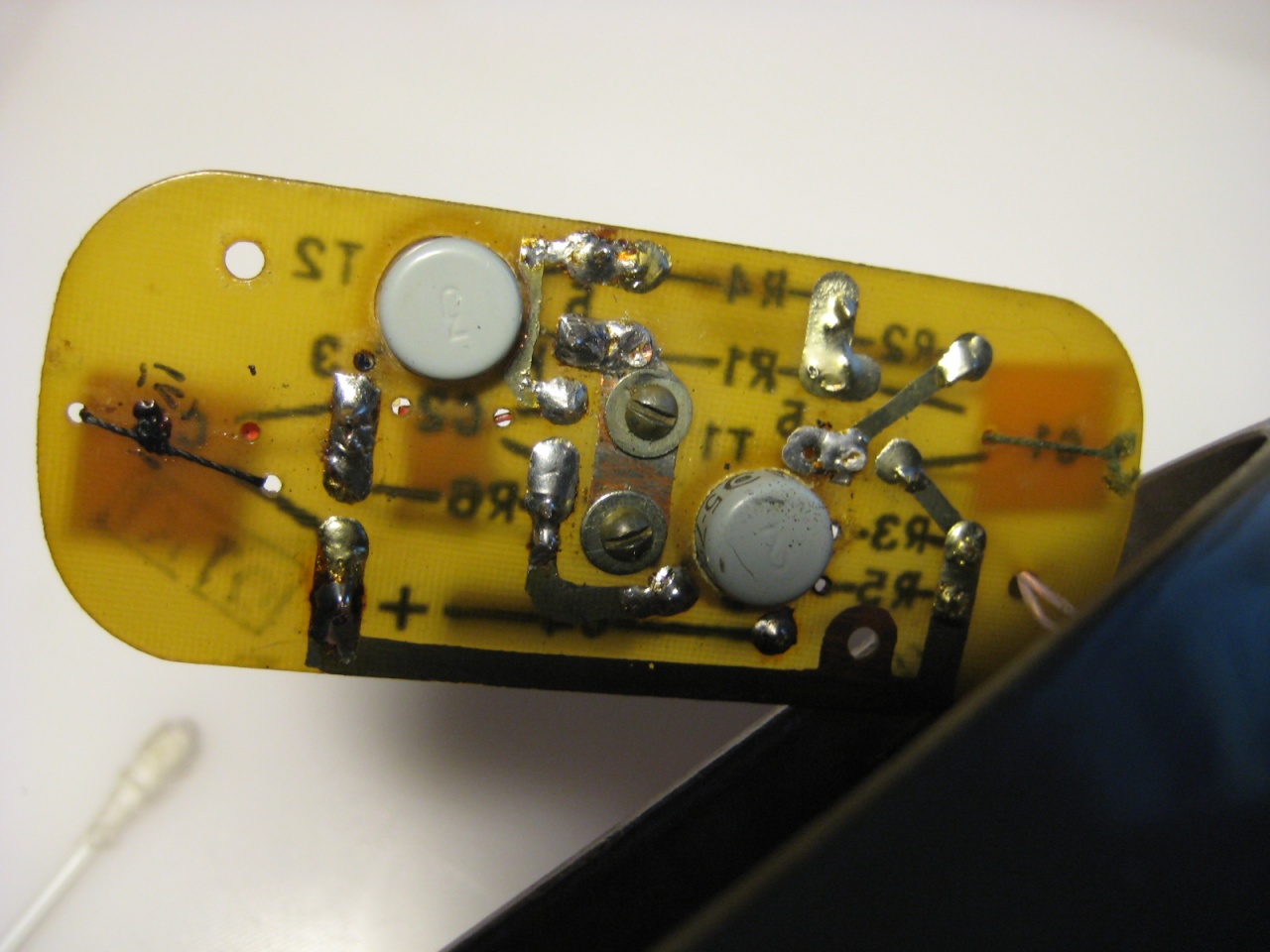

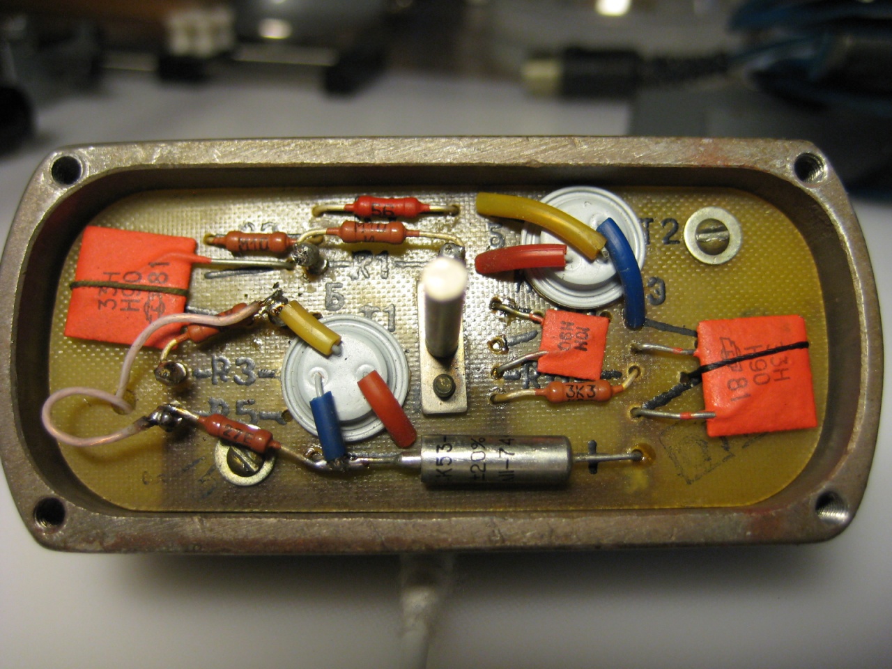

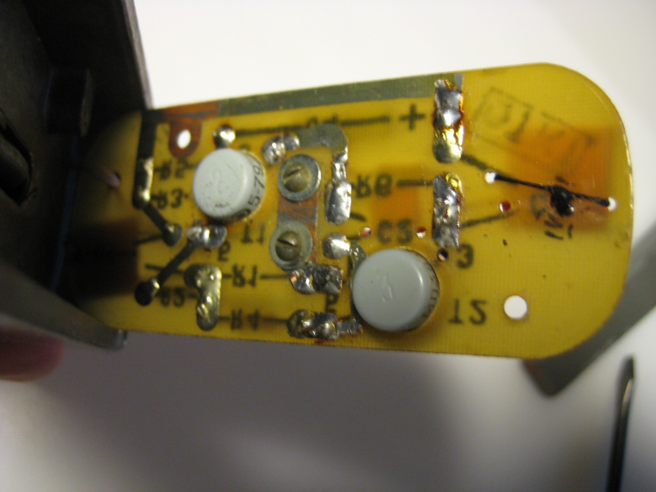

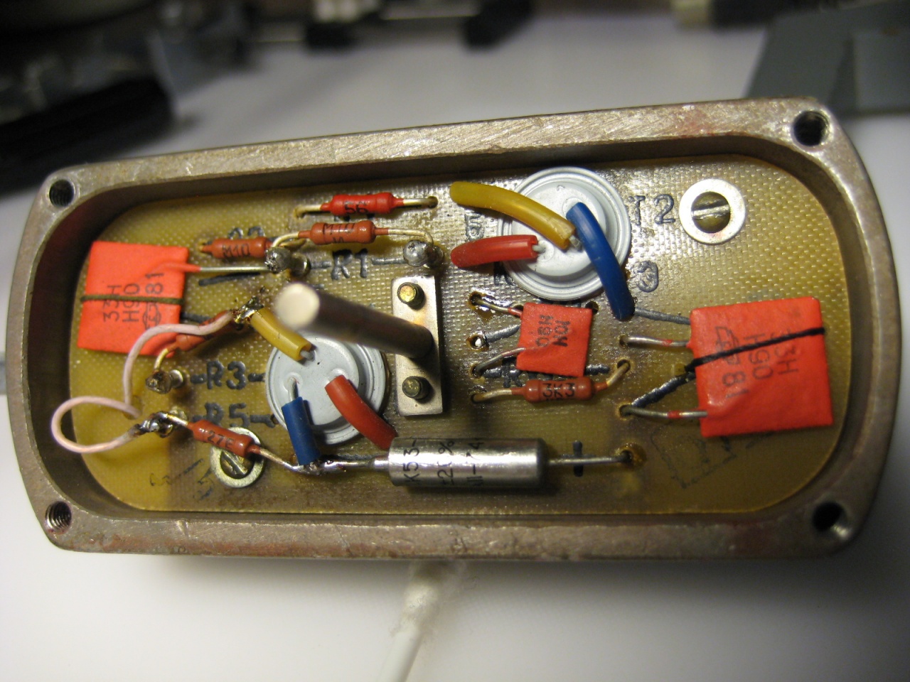

Вроде получилось
ID:	523940   Нажмите на изображение для увеличения
ID:	523941   Нажмите на изображение для увеличения
ID:	523942   Нажмите на изображение для увеличения
ID:	523943   Нажмите на изображение для увеличения
ID:	523944   Нажмите на изображение для увеличения
ID:	523945   Нажмите на изображение для увеличения
ID:	523946   Нажмите на изображение для увеличения
ID:	523947   Нажмите на изображение для увеличения
ID:	523952   Нажмите на изображение для увеличения

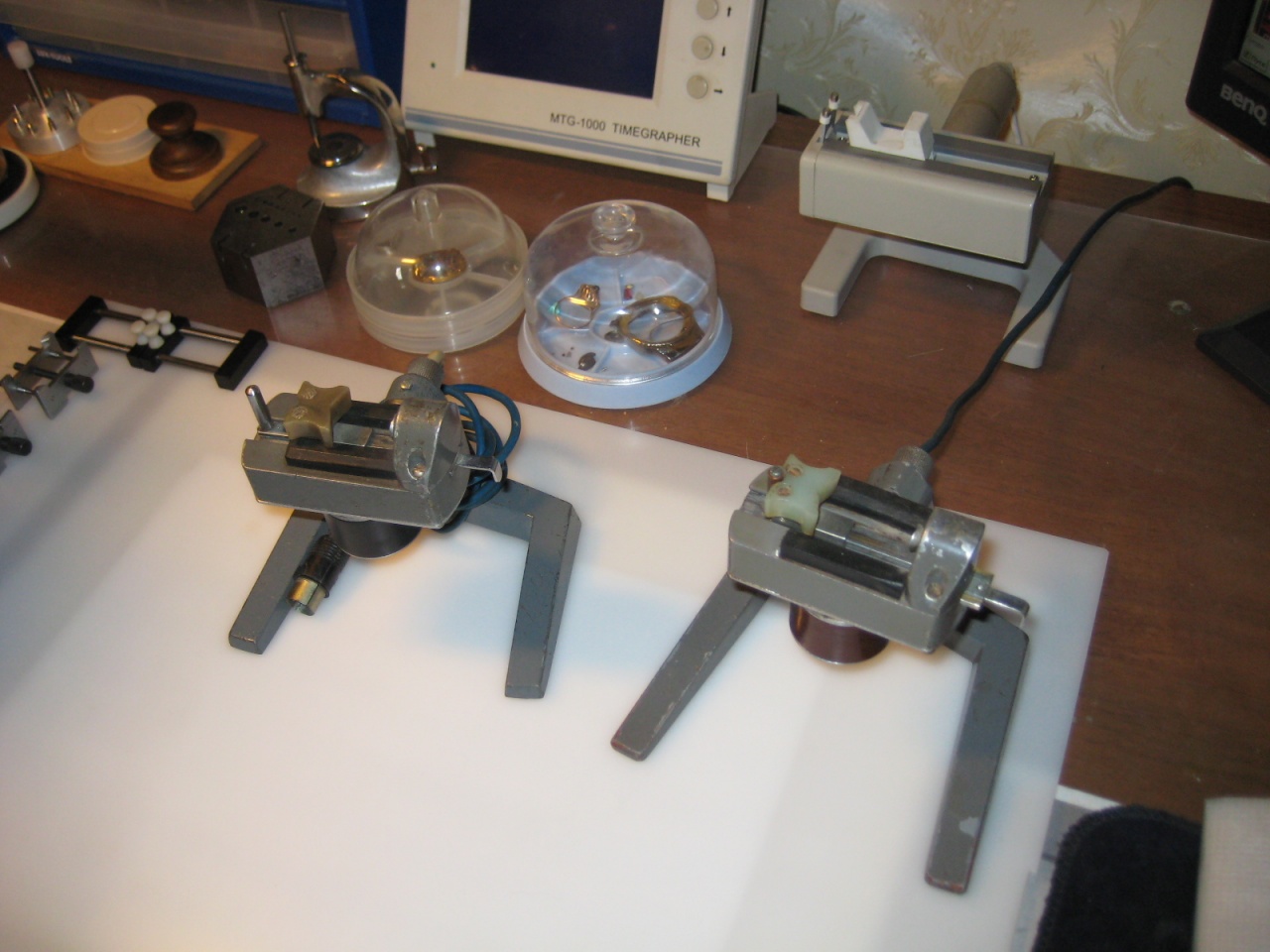

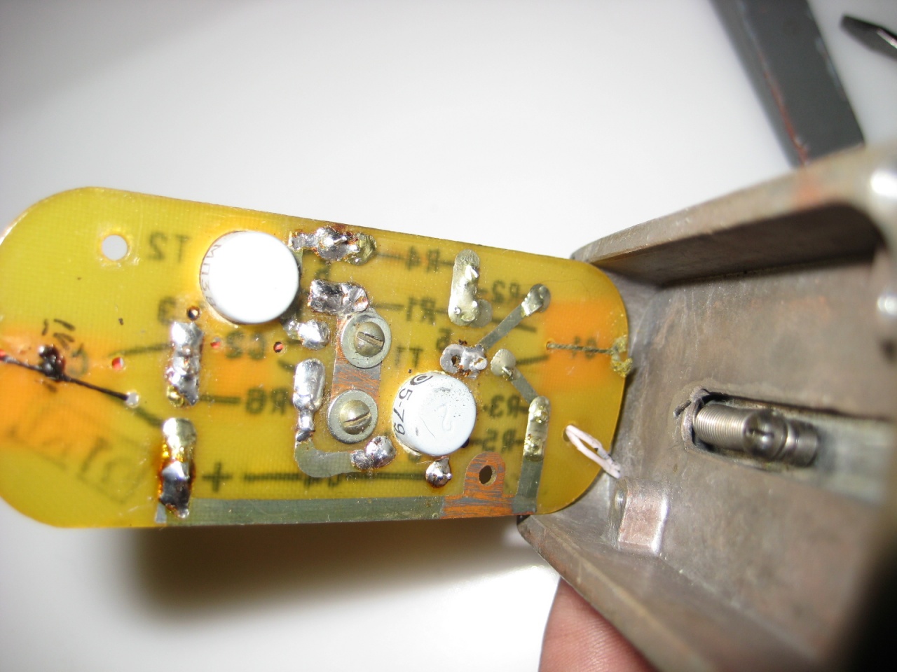

Примерно тоже самое у меня...вопросы:
1. Зачем менять кондер на новый..если можно только поменять полярность..?
2. На микрофон кабель тянем..от штыря на массу (оплетку)?
3. В чем минусы этой системы с Биборо в отличи MTG 1000 увидел у Вас на столе..))

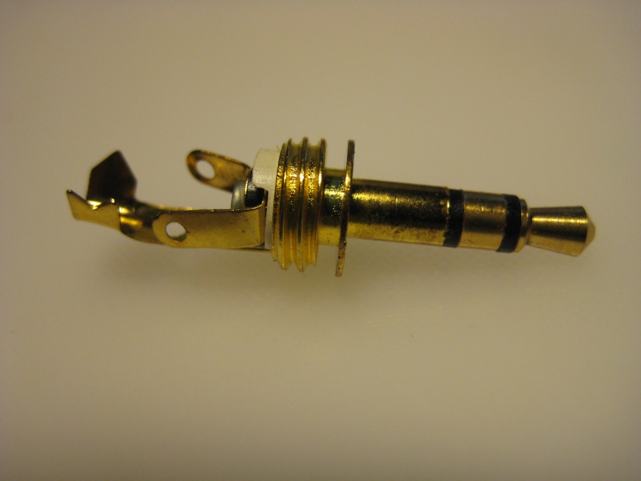

Один микрофон от комплекта ППЧ для образца, второй пределанный. После переделки на микрофон подается плюс по сигнальногму проводу от компьютера. Штекер все равно менять. При замене штекера от провода оплетку на корпус, центральную жилу на боковой кольцевой контакт, который посередине.

Я вот напрямую попробовал подключать к компу...(( что нибудь спалил???
Ок..все понял. Буду пробовать, огромное Вам человеческое спасибо!! При встрече подарил бы коньяк!!!

От старости кондер сто процентов высох, т.е. сдох, поэтому лучше поставить новый, Штырь на плате микрофона это сигнальный ввод, он идёт на центральную жилу кабеля. Оплётка сажается на дорожку, которая прижимается винтом к плате. Если штырь закоротить на массу, то ничего работать не будет. У Вас плата в другом исполнении и монтаж естесственно по другому будет.
Можно и напрямую, но если не поменять транзисторы, то можно спалить звуковую карту
Какая то накладка получилась
Минусы Бибуро широко расписаны в этой теме, если всё сначала почитать, но у ней огромный объем частот, Она выручает для часов с редким нетиповым периодом колебаний. А MTG-1000 всётаки нормальный прибор для основной работы и с помощью его я калибрую Бибуро.

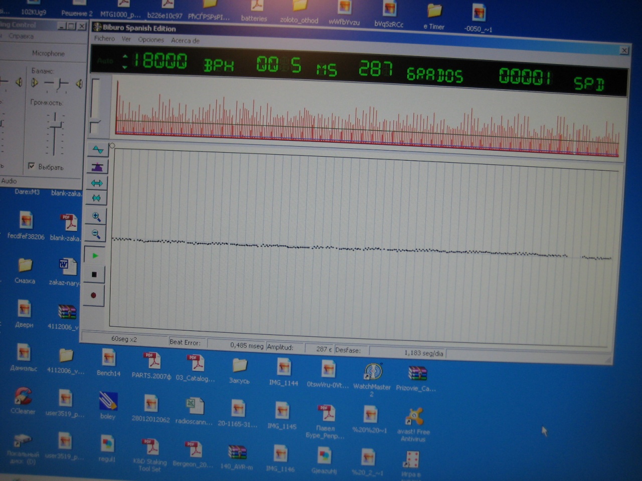

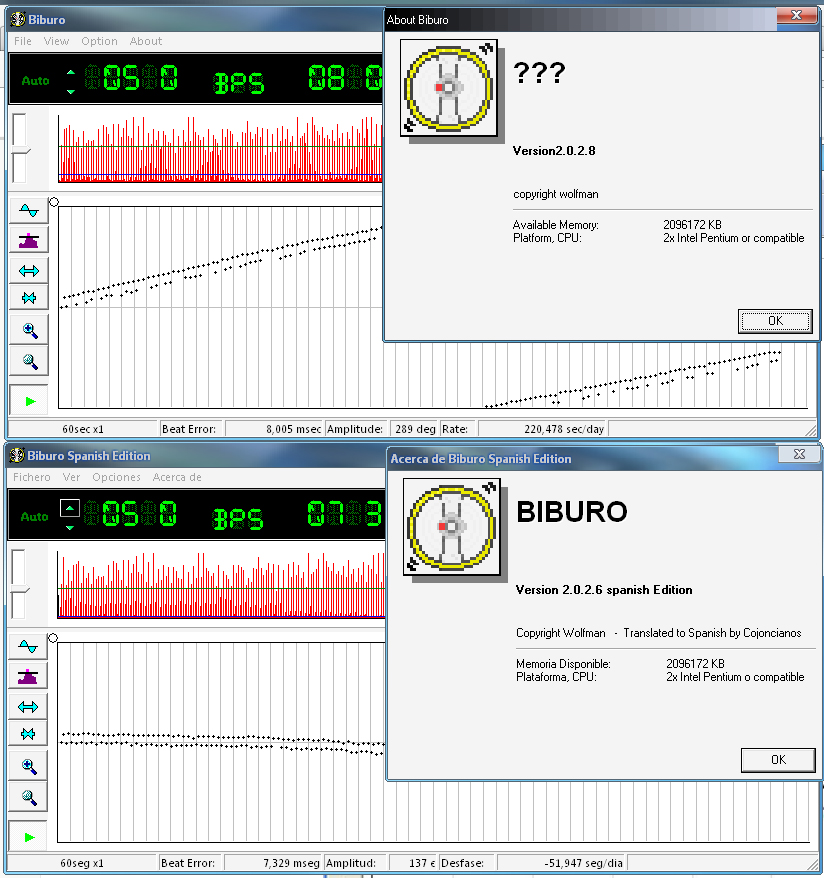

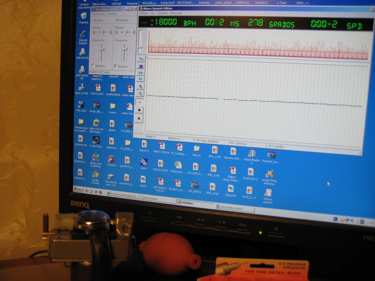

Господа, а ТАКОЕ может кто-нить объяснить?
На ПК установлена ХРюша, запустил две БИБУРы, "источник" один и тот-же... по отдельности, они также показывают - две большие разницы.
... на скрине работает БИБУРО Испанской версии для ХР. !!!!
З.Ы. ...и кому верить?
