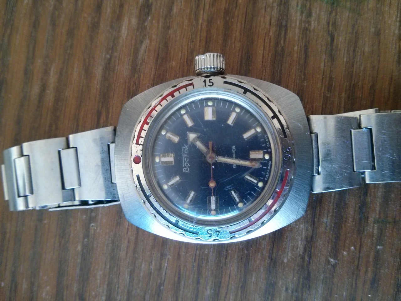

Есть Восоток амфибия примерно 1984-85 года, бочка.
Безел снимается как и у других амфибий? поддеть ножиком?
Если корпус (со стеклом) опустить в ультразвуковую ванну (не уверен что это правильный термин), на английском ultrasonic cleaner с мыльной водой. Вибрации никак не смогут разъединить стекло от корпуса?

Сообщение от gdest Посмотреть сообщение
Добавил фото.
Про какую фаску идет речь? внутреннюю или внешнюю?
Добавил фото.
с обратной стороны безеля, в одном месте обычно это на 12,3,6,9 часах, (в вашем случае на 0,15,30,45) он срезан под опред.углом для его монтажа!

Сообщение от Hurricane13 Посмотреть сообщение
Когда будете обратно ставить безель, убедитесь, чтобы концы пружины были как раз напротив этого среза. В следующий раз легче будет снова снять.
Если безель тяжело снимается, дайте немного машинного масла под безель (пару капель), затем прокрутите безель пару раз на часах. После этого снять будет легче, равномерно поддевая безель по периметру,- не погнете ни пружину, ни безель.
Начинайте и заканчивайте снимать безель именно в месте его среза.
