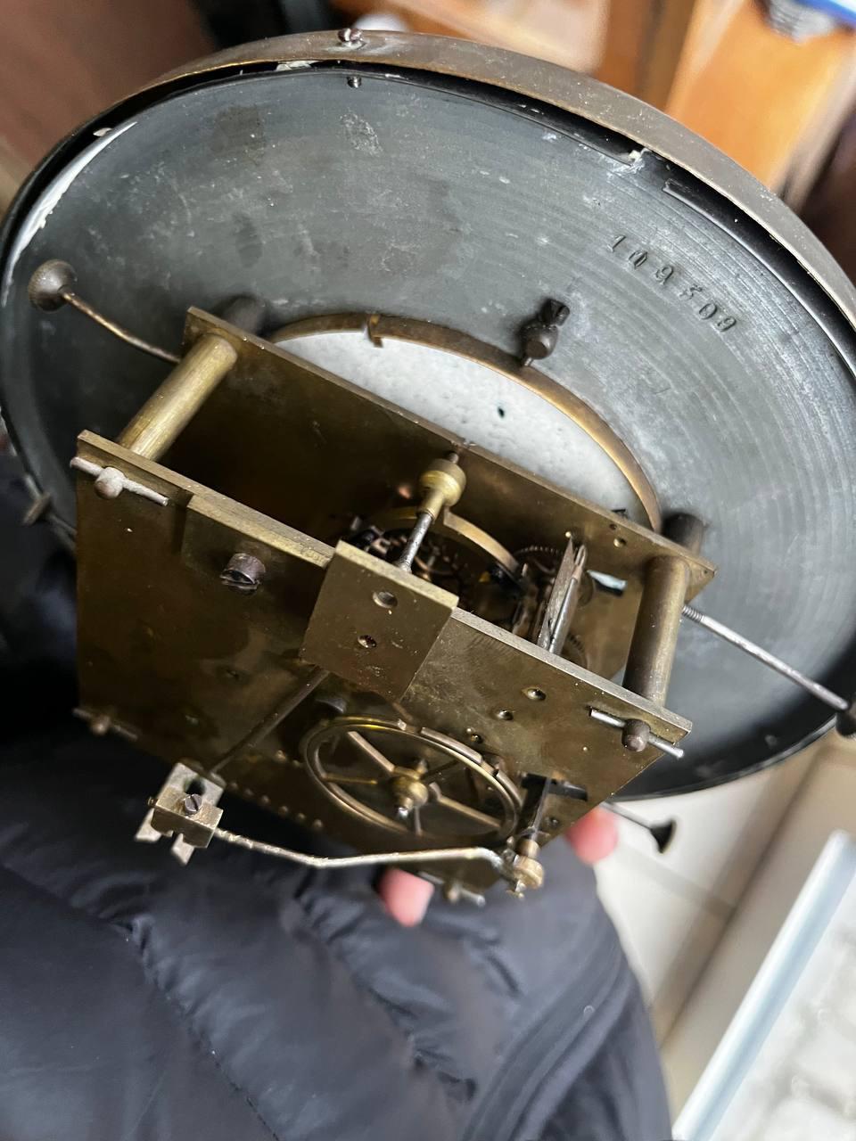

Миниатюра ленцкирх
Здравствуйте. Помогите пожалуйста определить год производства механизма.
Относится ко вторичной нумерации?
Спасибо.

Сообщение от Demonklan Посмотреть сообщение
Спасибо.
Добрый день!
Это конец 1870-ых:

Смотрю таблицу и возникает вопрос: как датировать механизмы после 1млн с цифрой 2 справа?
Цифру 2 игнорируем, т.к. она уже не влияет на нумерацию.
Это не параллельная нумерация, которая была в 1880-ых гг., а просто сортность изделия.
Чуть позже сортность поделилась на A и B.
