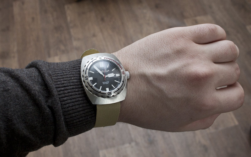

Старым престарым каноном 20d (фотоаппарату скоро 10 лет будет) с жалкими 8 мегапикселями и базовым объективом 18-55 (тот самый от которого всех продвинутых фотографов просто тошнит).
Просто есть кое-какие секреты фотосъемки, вот делал видео про ножи, но к часам тоже годится:
vk.com/alexeykremlev
