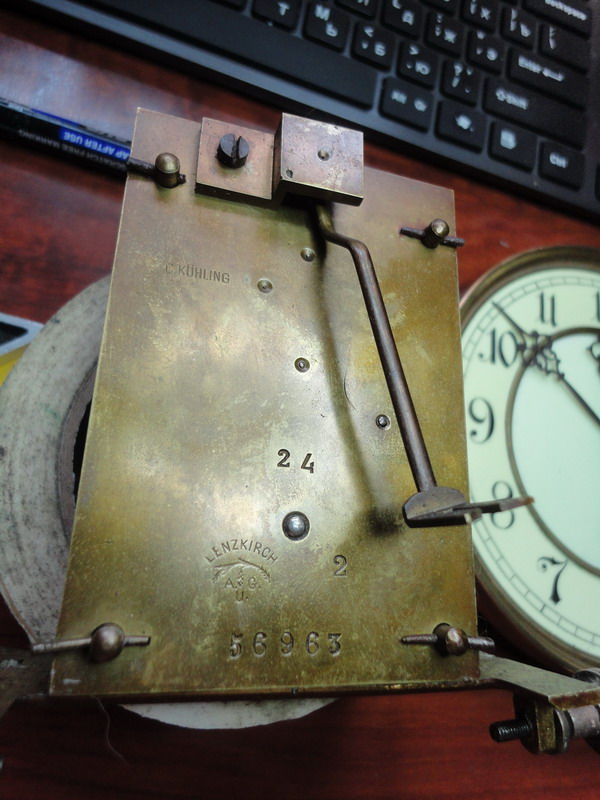

C.Kühling
Добрый день.
Вот такой молчун достался. Кто такой C.Kühling, интересно.

Сообщение от otto49 Посмотреть сообщение
Всем Здравствуйте!Есть такая шайба мех ленцкирх но маленький84х84мм и с шварцвальским ходом помогите определить года выпуска найдены были на чердаке дома ключа не маятника нет цыфер самодельный бумажный.

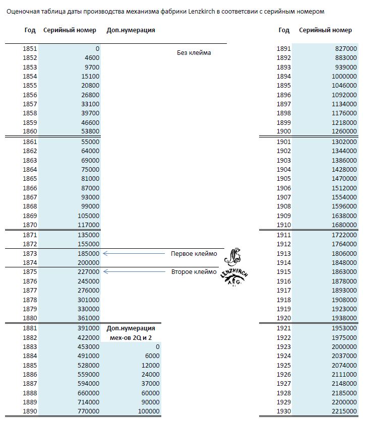

Очень приятные и редкие ленцкирхи-миниатюра! Поздравляю! Примерно 1882 г.
Сообщение от NickFMS Посмотреть сообщение
Добрый день.
с ув,

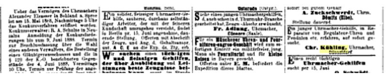

Объявление в газете для часовщиков "Deutsche Uhrmacher-Zeitung" 1888 г.:
Christian Kühling, ремонт и продажа часов, г. Дюссельдорф (Düsseldorf).
Самое интересное, что номер механизма второго качества по нашей таблице соответствует 1887 г. (кто бы мог подумать... ).
С ув,
Олег

Сообщение от Oled Посмотреть сообщение
Олег, браво, спасибо!
Механизм с маятником приехал вчера из Германии. А вот что написал продавец, извините за "много букв" и за "светящийся циферблат":
Часовой механизм имеет светящийся циферблат, а также и сам маятник.
Разумеется, я не разглядывал сияние в темноте.
Я беру за основание возраста то, как они потеряли силу подсветки.
Крепление механизма и маятник - это также предмет аукциона.
Перо маятника сломано и его нужно заменить, однако, часовой механизм функционирует, если положить часы слегка на сторону, то часы работают уже самостоятельно. Механизм непременно должен быть почищен специалистом.
Часы в оригинале были в полностью деревянном корпусе, к сожалению, корпус сгнил, таким образом, я разобрал часовой механизм, а также удалось спасти несколько декоративных частей. Я буду предлагать эти декоративные части отдельно.

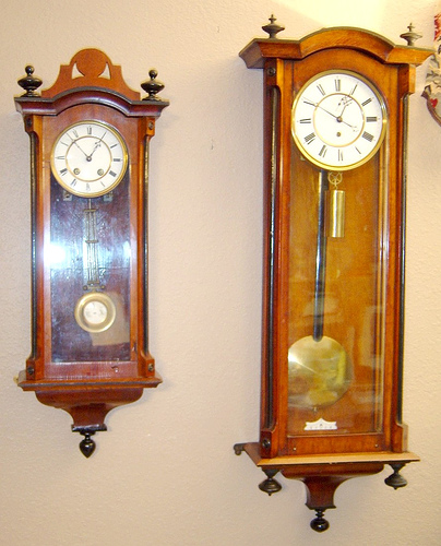

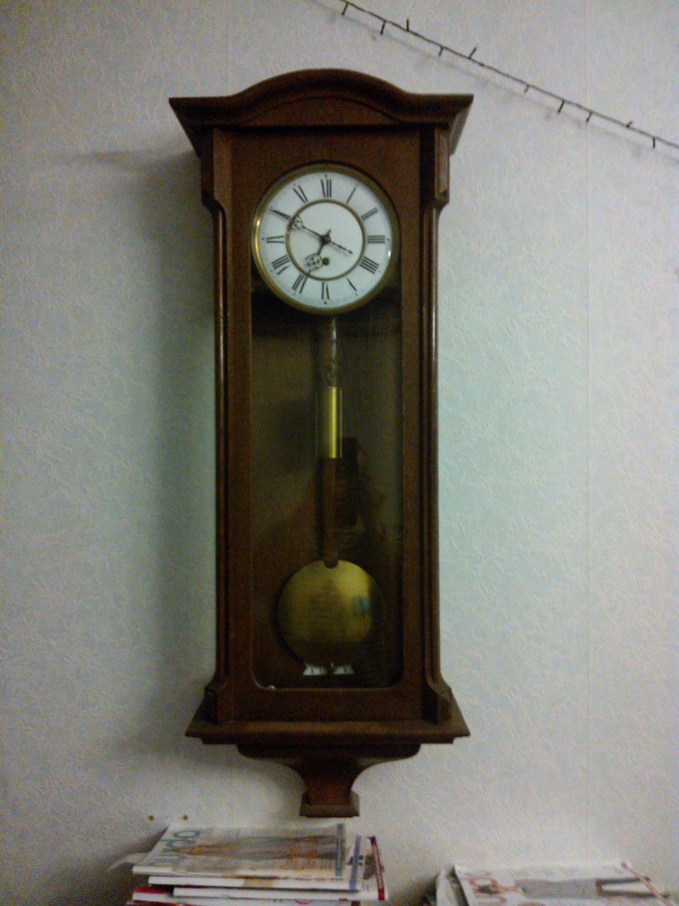

Давно хотел определить возраст своего LENZKIRCHа и вот обнаружил Ваш прекрасный форум (никто никого не чмурит корректно и благожелательно отвечает). Был приятно удивлён возрастом часов № 1million 218508 а в посте 306 увидел фото, даже не надо фотографировать. Первоначально думал что это трофейный года 30-35.Но мой корпус немного скромнее и утрачены сосульки снизу 3 шт. и сверху 2 шт. К слову завод у них на неделю, там гиря через блок леской наматывается на барабан с канавкой под леску.

Сообщение от sputnic Посмотреть сообщение
... а в посте 306 увидел фото, даже не надо фотографировать.
Пожалуйста, не скромничайте - сфотографируйте свои часы. Ленцкирхов много не бывает.

Фото с телефона, прошу прощения за качество. Наверху посередине за центром радиуса горизонтальная выборка видимо под какой то элемент. Корпус в состоянии на хорошую четвёрку - строгий без изысков, маятник дерево. Именно поэтому подумал что он немного моложе. Вот только сколько не регулировал ход- либо чуть спешат либо чуть опаздывают.

Добрый день, sputnic, добро пожаловать на форум!
Спасибо за фото! Ваши часы были выпущены, ориентировочно, в 1899 году. Каталожная модель №5. Этот корпус - своеобразный долгожитель в модельной линейке Ленцкирха: практически без изменений он выпускался более 50 лет. Изначально в паз вверху было вставлено навершие, как на фото. Оно простое, так что изготовить будет не сложно.
