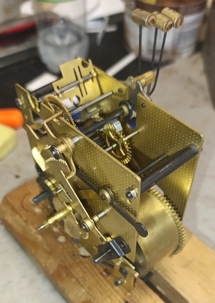

Сообщение от aleks1960 Посмотреть сообщение
Вчера впервые, вживую, увидел Проянс
Сделали репассаж, механизм в отличном состоянии, всё работает как часы))
В память об отце Авеле, денег брать не буду.
