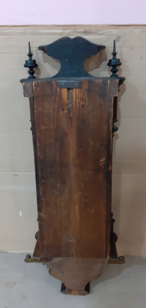

У польских любителей реанимировать Lenzkirch такой лот https://archiwum.allegro.pl/oferta/-...371160258.html
Кстати, в самом корпусе очень много от Lenzkirch, шпон старинного дизайна, маятник похож на 1870-ые. Даже фиксаторы механизма ленцевские, старого фасона.
А вот кронштейн и механизм выбиваются из темы.
Как болванка использован короткономерной RSM http://forum.watch.ru/showthread.php?t=591868. Кроме добавочных цифр и клейма, здесь ещё фиксация на задней платине переделана под Ленца:
