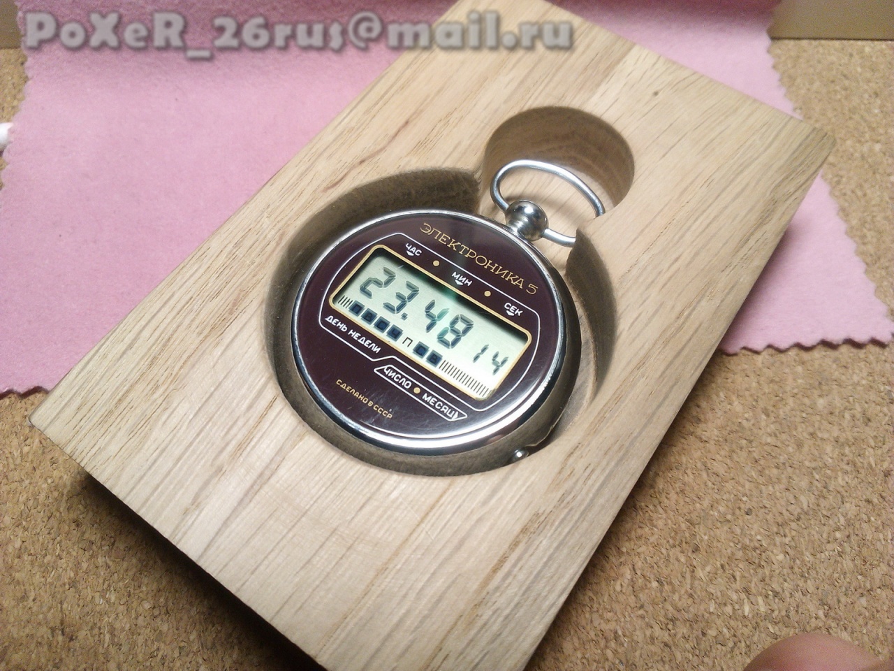

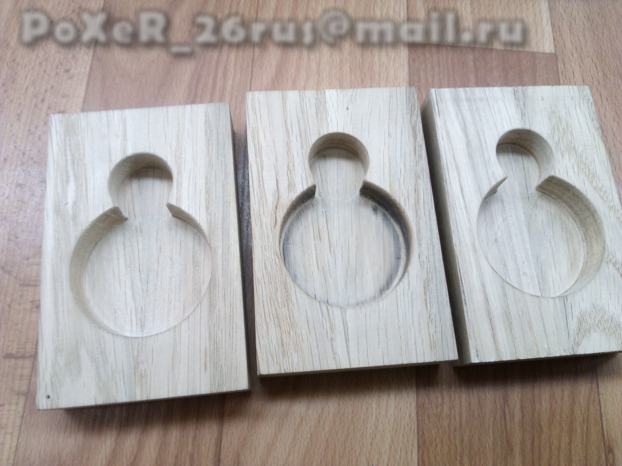

Нужна помощь!
Вот такая идея.
Фантазия на нуле.
Чем обшить или обклеить или еще что???
Дерево-Ясень.

А зачем? Хорошее красивое дерево. Обшивать или красить точно не стоит, может, лаком если только.

Каким? С морилкой или без? Голову ломаю... Может обжечь перед лаком???
Ни у кого такого опыта нет?

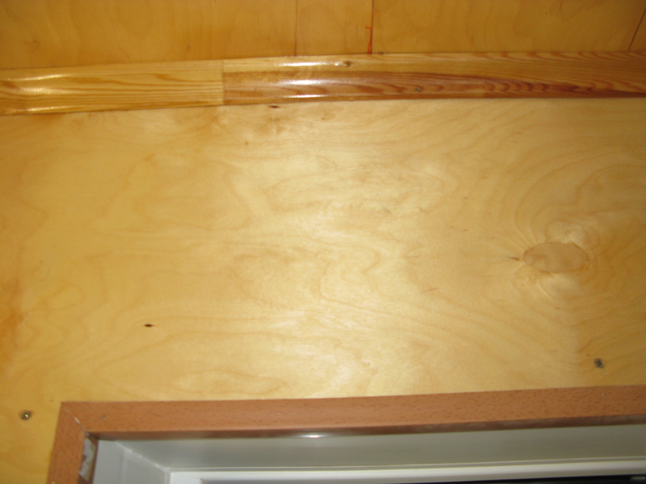

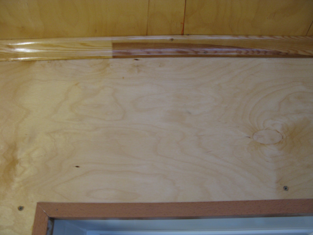

Некоторый опыт есть. Вообще то сейчас промышленность выпускает целые линейки отделочных лаков, да и морилок тоже, под все породы древесины, использующиеся в мебельной индустрии. Морилкой крыть я бы не стал, а вот попробовать тонировочным лаком можно, а ещё лучше бесцветным. В каждой линейке есть вариант бесцветного. На мой взгляд лучше всего подошёл бы не отделочный, а паркетный. Его преимущества это повышенная прочность и влагостойкость. Он при покрытии даёт немного тёплой и лёгкой желтезны.
Для наглядности.
При дневном свете пасмурной погоды
А это же со вспышкой.
PS лак паркетный ПФ-231 Вонючий собака. А что делать, красота требует жертв. Лаки на полиуретановой основе не пробовал, они как заявлено практически не пахнут, но какой эффект будет в результате можно узнать только попробовав его. Но и цена у него выше.
Мне кажется, что желтизна это особенность лаков на алкидной основе.
Если нужно сохранить цвет древесины, то лучше использовать акриловые лаки...
Melnikov Evgenyi, если будете покрывать лаком, используйте дорогие лаки - Тиккурила, Маршалл, Дюфа, Дюлекс и т.п. они после высыхания не липнут, лучше укрывистость, прочнее покрытие.
насколько я знаю, обычно классическая технология выглядит так - сначала древесина покрывается пропиткой, их миллионы. потом покрывается лаком. если нужно придать оттенок, то обычно колеруют пропитку...
пусть гуру поправят, если я что-то упустил или ошибся

Лак полная хрень. тут же не бабочка под стеклом. Часы в классике на мой взгляд должны быть в бархате\драпе\велюре;с ворсом можно (типо как в машинах обивка,на крайняк в велевете но не жирном чтоб не отвлекал на себя,можно джинсу) оттенок чтоб сочетался с маской (если планируется некоторая партия-тогда универсальный-красный или чёрный или серый) делать методом вклеивания, но не жирно мазать клеем (чтоб клей не пропитался насквозь) с хитрой выкройкой и правильными вырезами против складок в углублении - заморочено? хм... ещёбы....зато в случае проявки воли и усердия-результат превзойдёт все ожидания.... думаю будете довольны собой...

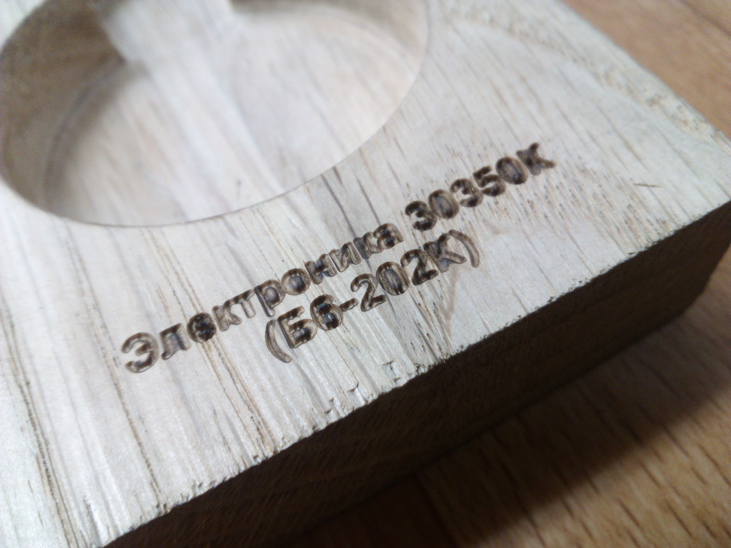

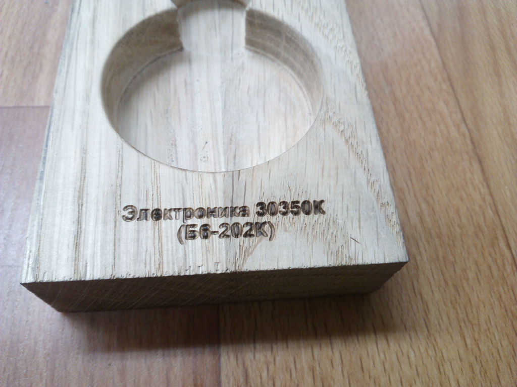

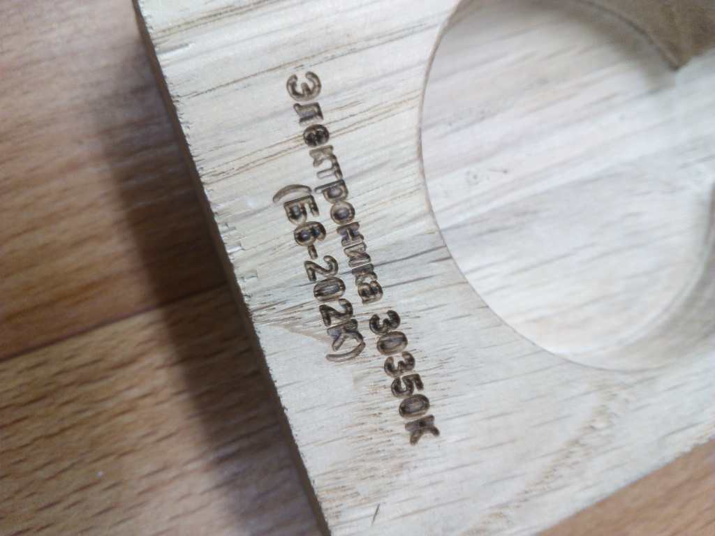

Лазер.
