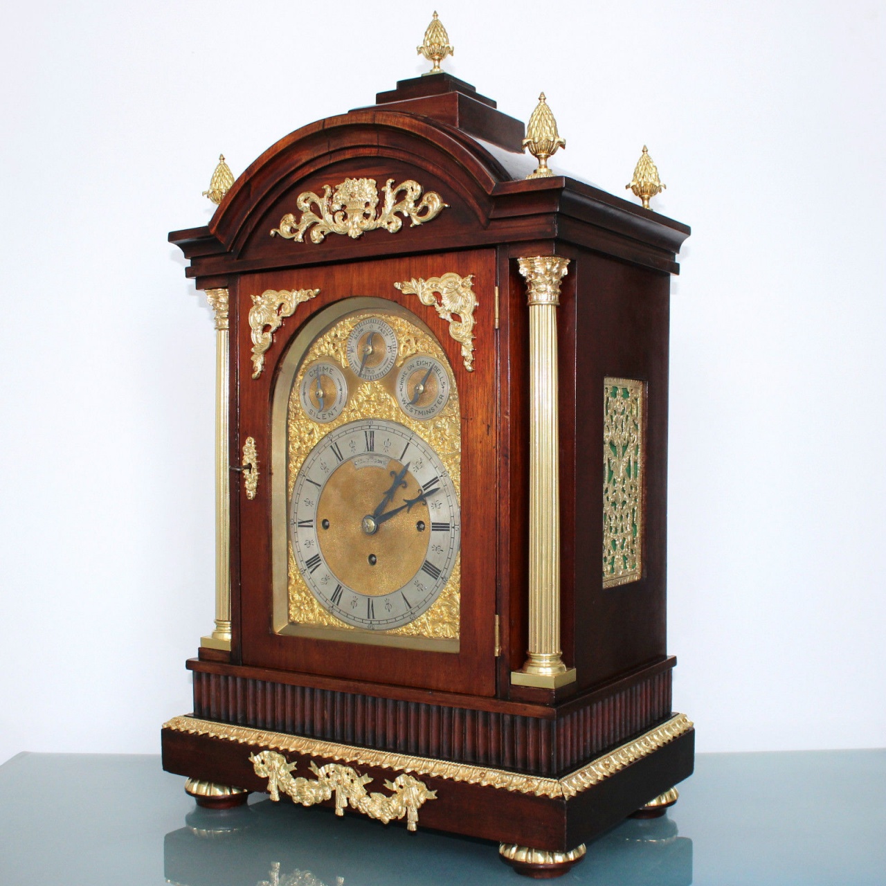

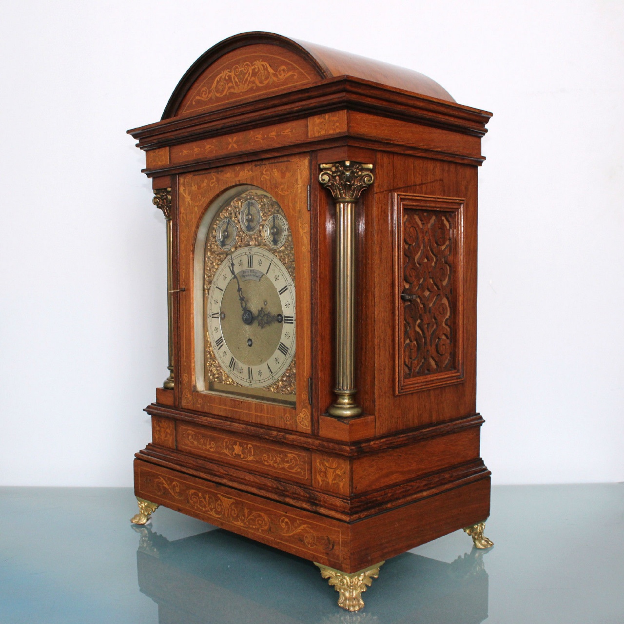

Симпатичные часики на EBAY продают, но цена по миллиону, не всем по карману.
ID:	1282900   Нажмите на изображение для увеличения
  #322
Старый 05.02.2016, 12:27
Аватар для Odsnya
Odsnya Odsnya вне форума
Регистрация: 21.09.2012
Адрес: Украина, Одесса
Сообщений: 480
Сказал(а) спасибо: 1,245
Поблагодарили 809 раз(а) в 251 сообщениях
Симпатичные, но ни одни ни другие не есть Ленцкирх. Продавец в названии лота пишет в стиле Ленцкирх. К тому же оба экземпляра фузейные и с Вестминстерским боем. Что тоже сказывается на цене.

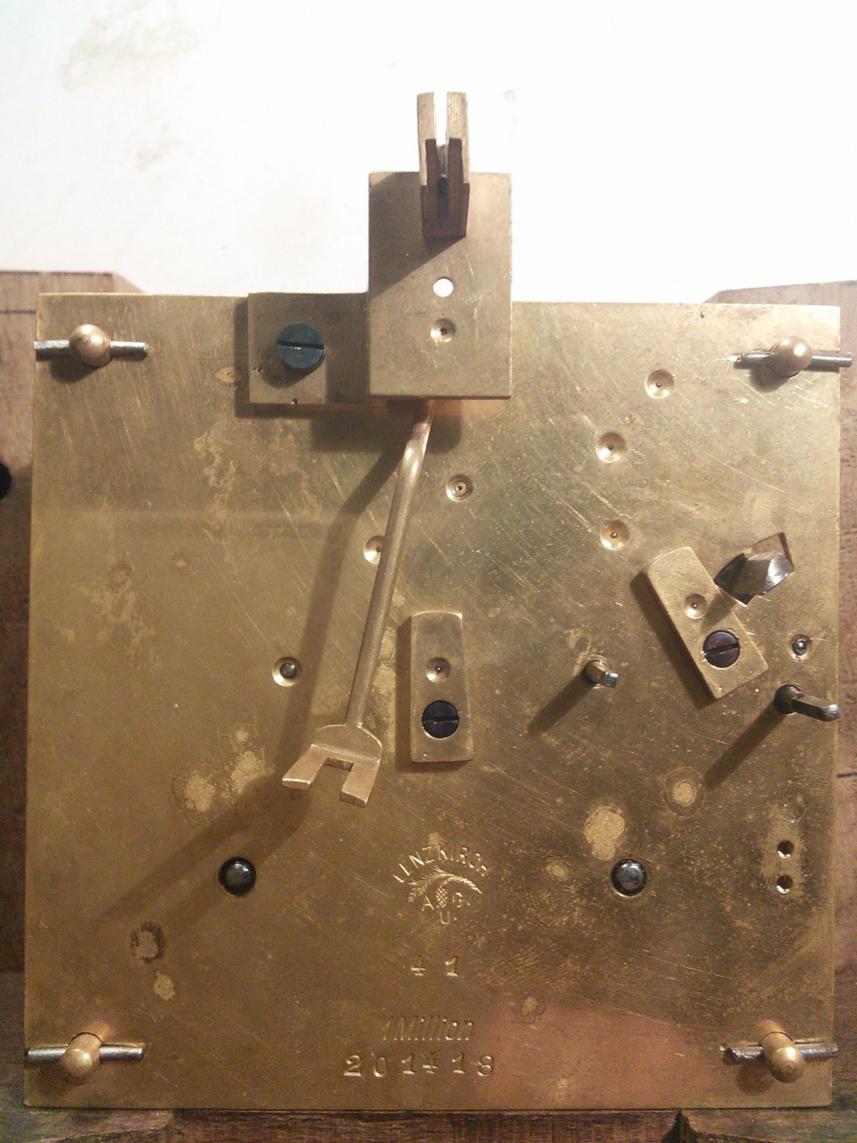

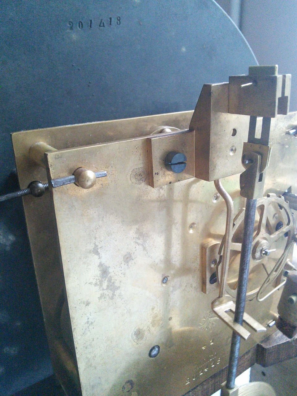

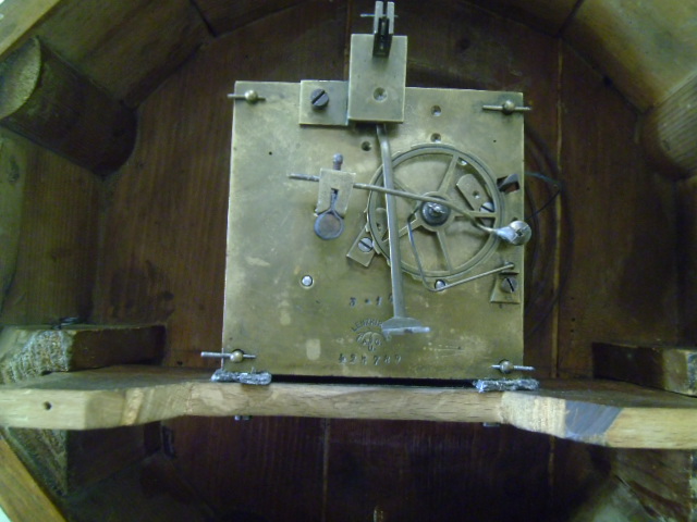

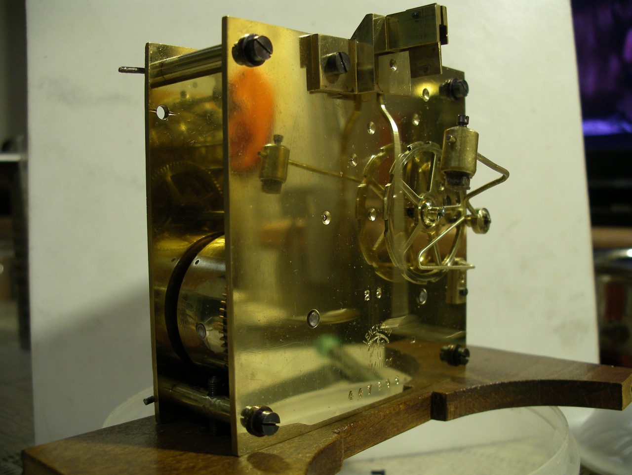

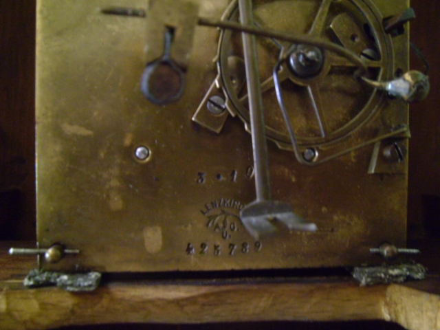

Добрый день, форумчане.
Помогите разобраться в следующем вопросе - какая длина должна быть у пружинки пендельфедера установленного в рамку H.Moser с механизмом Lenzkirch?
Расстояние от низа кронштейна до оси анкера примерно 9,5мм., соответственно, если следовать науке, то длина пружины должна быть в пределах 28,5-29мм. Если установить пендельфедер с такой пружинкой, то маятник начинает уже почти касаться своим концом низа корпуса.
Как быть и как было изначально в оригинале?
И у кого какие пендельфедеры установлены на аналогичные рамки?
Спасибо.
См. фото.
С ув., Влад.
ID:	1293723   Нажмите на изображение для увеличения
ID:	1293724   Нажмите на изображение для увеличения

Добрый день.
По большому счёту, выдерживать соотношение 1/3 : 2/3 на пендельфедере не так уж и важно.
А поскольку длина пендельфедера также не столь критична, так как период колебания маятника можно легко отрегулировать положением его линзы, то длину пендельфедера можно без каких-либо серьёзных последствий уменьшить.
Теоретически при уменьшении длины пружинного подвеса может потребоваться уменьшение его жёсткости. Но это только теоретически и, полагаю, не в вашем случае.
С ув. Игорь

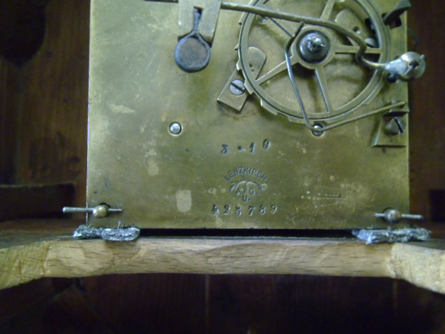

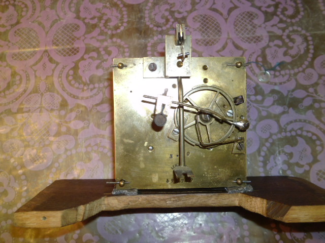

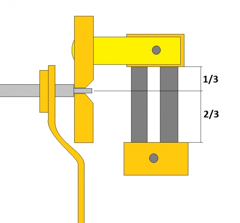

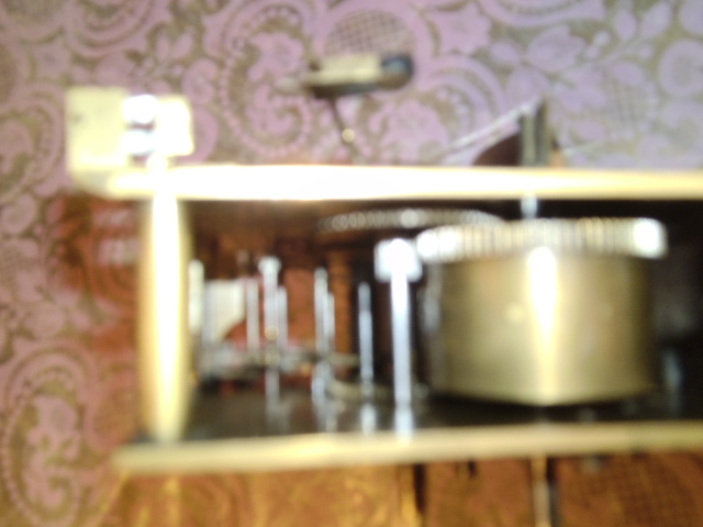

Здравствуйте.
Не пойму почему такие пропорции 1/3 и 2/3.
У меня правда другой, 26 мех-зм, но анкерная ось вообще ниже чем заканчиваются две пластинки пендельфедера. А самих пластинок и не видно со стороны. Они заканчиваются там, где заканчивается кронштейн, даже чуть выше.
ID:	1293926   Нажмите на изображение для увеличения

Сообщение от garik_e Посмотреть сообщение
Здравствуйте.
Такое соотношение получено из теоретических расчётов движения маятника с пендельфедером. Оно позволяет добиться минимальной вертикальной амплитуды движения штока маятника в вилке при калебаниях маятника.
Этот пользователь сказал Спасибо! Apprentice за это сообщение:
garik_e (14.02.2016)
Здравствуйте.
Я может немного ввел Вас в заблуждение, - я имел ввиду ось анкерной вилки, а не анкерного колёса.
По поводу 1/3 : 2/3 - действительно такое соотношение указано во многих книгах по часовому делу.
С ув., Влад.
Старинные настенные часы с боем - это квинтэссенция точной механики и эстетического наслаждения.
Этот пользователь сказал Спасибо! Vlarus за это сообщение:

[quote=Vlarus;3560056]Я может немного ввел Вас в заблуждение, - я имел ввиду ось анкерной вилки, а не анкерного колёса.
Я тоже ее имел ввиду, на фото ее видно.

Сообщение от Vlarus Посмотреть сообщение
Здравствуйте, Влад. Да такой пендельфедер мягко говоря великоват. По факту работы у меня двух шайб с 41-ми механизмами - стоят пендельфедеры с длиной пружинок около 4-5 мм.
С уважением, Сергей
Нет правила без исключения, но исключение правилу не мешает. Сенека
Этот пользователь сказал Спасибо! Odsnya за это сообщение:
Vlarus (14.02.2016)

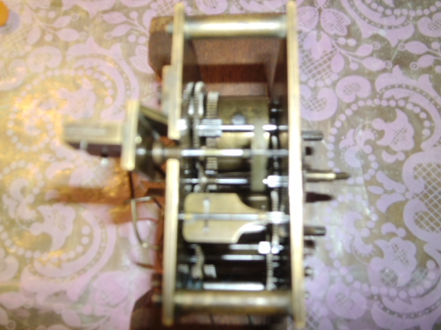

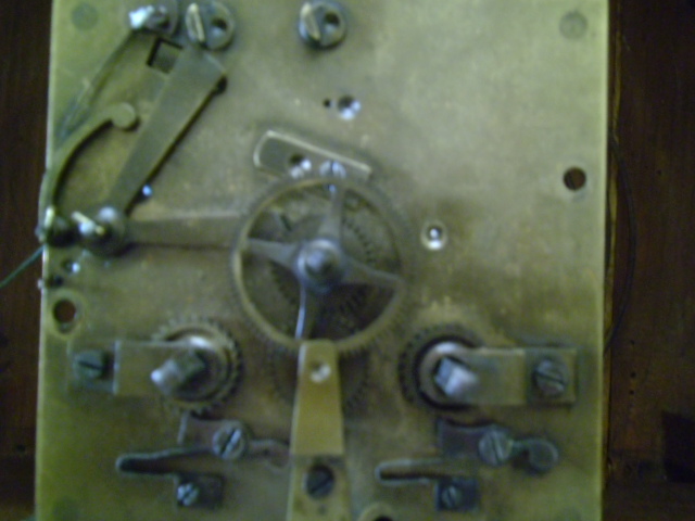

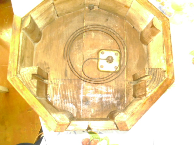

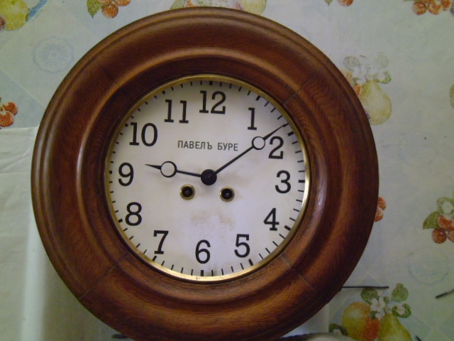

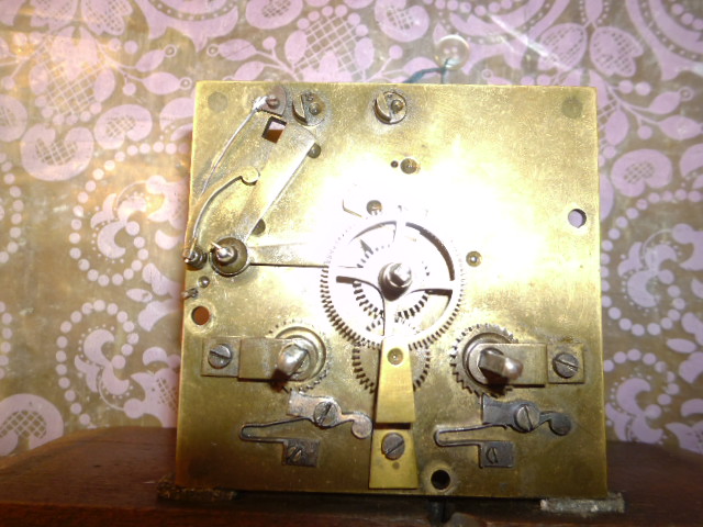

Lenzkirch маленькие
Всем Здравствуйте!Есть такая шайба мех ленцкирх но маленький84х84мм и с шварцвальским ходом помогите определить года выпуска найдены были на чердаке дома ключа не маятника нет цыфер самодельный бумажный.
ID:	1295916   Нажмите на изображение для увеличения
ID:	1295919   Нажмите на изображение для увеличения
ID:	1295920   Нажмите на изображение для увеличения
ID:	1295921   Нажмите на изображение для увеличения
ID:	1295924   Нажмите на изображение для увеличения
ID:	1295925   Нажмите на изображение для увеличения
ID:	1295926   Нажмите на изображение для увеличения
ID:	1295927   Нажмите на изображение для увеличения
ID:	1295928   Нажмите на изображение для увеличения
ID:	1295929   Нажмите на изображение для увеличения
ID:	1295935   Нажмите на изображение для увеличения
