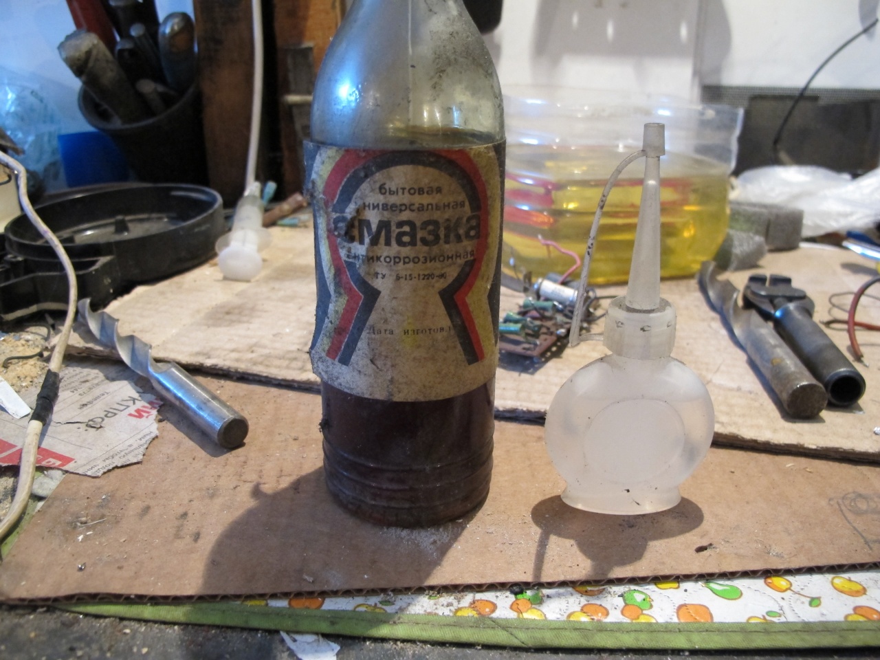

Такое масло годится? Или лучше жидкий силикон (рядом)?

Сообщение от uen42 Посмотреть сообщение
Добрый день!
Если хотите смазывать жидким силиконом, свободно сделайте, но результатом будет уничтожение часов.
С уважением, Душан

Сообщение от Душан Грујић Посмотреть сообщение
Поясню почему.
Силиконовые масла и смазки не применяются в нагруженных узлах из-за малой несущей способности масляной плёнки (масло выдавливается из зазоров до голого металла).
Для обычных смазочных масел имеет место
"Эффект безызносности".
Формула открытия: "Обнаружено, что при трении медных сплавов о сталь в условиях граничной смазки, исключающей окисление меди, происходит явление избирательного переноса меди из твердого раствора медного сплава на сталь и обратного ее переноса со стали на медный сплав, сопровождающееся уменьшением коэффициента трения до жидкостного и приводящее к значительному снижению износа пары трения".
Авторы: Д. Н. Гаркунов, И. В. Крагельский.
Номер и дата приоритета: № 41 от 12 ноября 1956 г.
Поэтому, в частности, высокооборотные компрессоры бытовых холодильников (с медными трубками) и высокооборотные автомобильные двигатели с вкладыышами на медной основе работают десятки лет с весьма малыми износами.
Это же относится и к крупногабаритным часам со стальными цапфами и латунными платинами - просто их нужно регулярно смазывать обычным машинным маслом, не допуская его высыхания - обычно, разок в 3-4 года
С уважением, А.Малышев
