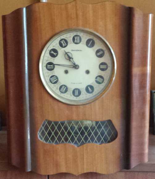

Ну, а заводской брак в единичных случаях изредка встречается. К примеру, вчера в часах на фото с рядовым часовым и получасовым боем был обнаружен заводской брак сборки маятника и корпуса:
- значительная несоосность (непрямолинейность) шпильки М2,5 и деревянной части маятника, влекущая невозможность регулировки хода - под действием пружины линза маятника не перемещается, клинит;
- неверный (малый) радиус гиба крюка подвеса маятника - крюк не прилегает радиусной частью к проточкам бонки подвеса;
- поверхность полки установки механизма при затянутых винтах крепления полки (!) имеет отклонение от горизонтальности относительно нижней плоскости корпуса около 2,5 мм по глубине корпуса и около 1,5 мм по ширине корпуса;
- плоскости подвеса маятника и прорези в поводке скобы не совпадают - подвес клинит в прорези;
- один (средний) звукостержень дребезжит при ударе по нему молотка;
- не затянута одна гайка стяжки платин механизма (возможно, при предыдущем обслуживании).

Красивый фасад у этих часов и корпус из ДСП который сразу перечеркивает выше озвученные достоинства.
