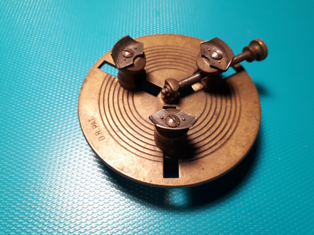

Пoдскажите возраст этого инструмента.

может лет 70, может 100, скорее всего где-то посередине

Т
Покупал как держатель механизма, а оказывается инструмен для правки обода карманных часов. Внизу фото с интернета. Хотя механизмы держит отлично.

Серьезный инструмент, по качеству обработки уж точно 20 век, в 19-м изящнее делали, а в 18-м и ранее любили из стали делать и очень красиво оформленные
