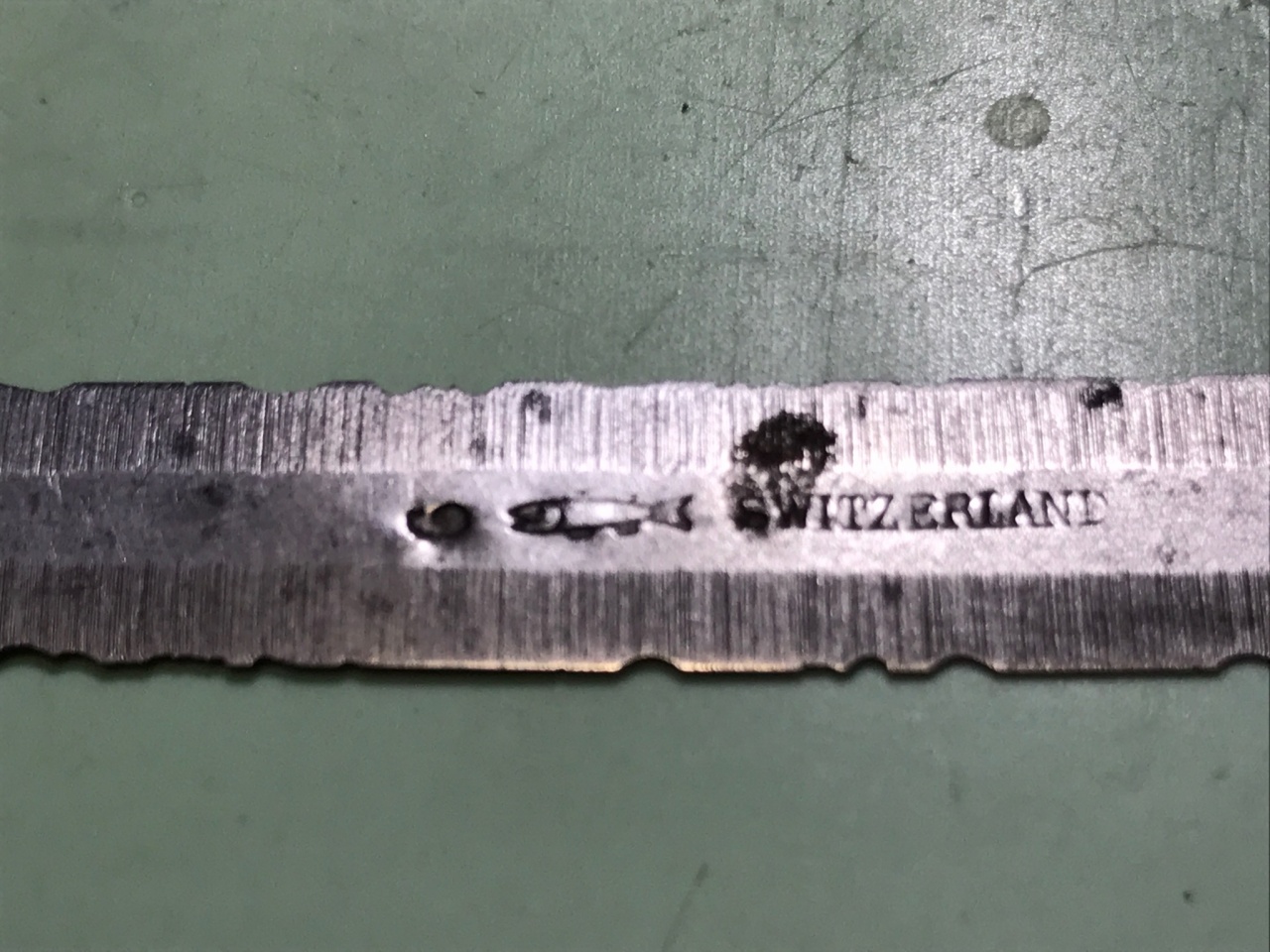

Вот такой файл, убитый, но незаменимый для тонких работъ.
Как правильно он называется? Хочу найти в лучшем состоянии.
  #312
Старый 12.08.2017, 02:18
Душан Грујић Душан Грујић вне форума
Светлая память.. R.I.P.
Регистрация: 25.05.2008
Адрес: Белград, Сербия - Sydney, Au
Сообщений: 5,165
Сказал(а) спасибо: 839
Поблагодарили 9,714 раз(а) в 3,311 сообщениях
Сообщение от Anth Посмотреть сообщение
Антон,
Они называются "slotting files" (?слово) долбежными файлы, и они бывают разные сорта, т.е. толщины. Ищите в Cousins, а если их там нет, то их я поищу. Но знайте, они не дешевы.
Циркулярные пилы более эффективны в токарном станке, практически во всех применениях, начиная с прорезки головки винта, и для всех других слотов.
С уважением, Душан
Этот пользователь сказал Спасибо! Душан Грујић за это сообщение:
Anth (12.08.2017)
  #313
Старый 12.08.2017, 02:33
Аватар для Андрей Бабанин
Андрей Бабанин Андрей Бабанин на форуме
Регистрация: 20.02.2005
Сообщений: 11,408
Сказал(а) спасибо: 4,427
Поблагодарили 34,690 раз(а) в 7,125 сообщениях
Я такие пилки находил в верстаках швейцарских часовщиков, чьи мастерские закрылись в последние лет 10. Набрал с полсотни разных размеров. Исключительно полезный инструмент для правки зубьев, шлицов винтов и прочих слотов.
Этот пользователь сказал Спасибо! Андрей Бабанин за это сообщение:
Anth (12.08.2017)
  #314
Старый 12.08.2017, 08:15
Аватар для Anth
Anth Anth вне форума
Регистрация: 04.11.2012
Адрес: Россия, Самара
Сообщений: 8,366
Сказал(а) спасибо: 2,816
Поблагодарили 30,008 раз(а) в 4,697 сообщениях
Сообщение от Андрей Бабанин Посмотреть сообщение
Вот она ко мне попала только после того, как я всеми подручными средствами правил наваренные лазером зубья на Lemania 13 ch
Была бы такая раньше!..
Душан Владимирович, если не сложно, поищите, вещь нужная!
У меня да сих пор нет циркулярных пил, те что когда-то купил - выкинул. И для ник ведь фрезерная приставка удобна. Или только со столиком уже можно работать?
  #315
Старый 12.08.2017, 08:42
Сообщений: 5,165
Доброе утро, Антон!
Вот, нажмите здесь. Если будет нужно некоторых других размеров, буду искать.
Циркулярные пилы могут использоваться либо с помощью столика, либо с помощью фрезерного устройства, как кому будет более удобно.
С уважением, Душан
Anth (12.08.2017)
  #316
Старый 12.08.2017, 13:16
Аватар для Anth
Сообщений: 8,366
Сообщение от Душан Грујић Посмотреть сообщение
Мне с размерами пока трудно определиться, могу только прислушаться к вашему совету, какие часто требуются.

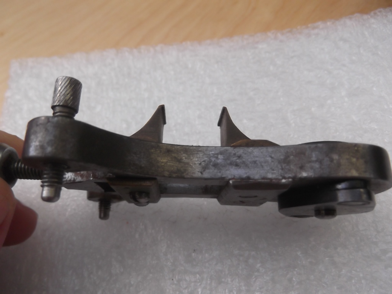

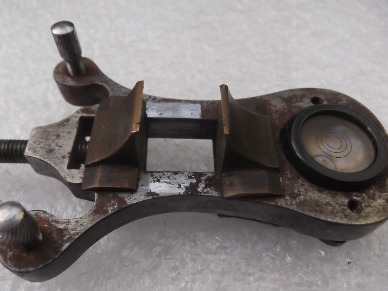

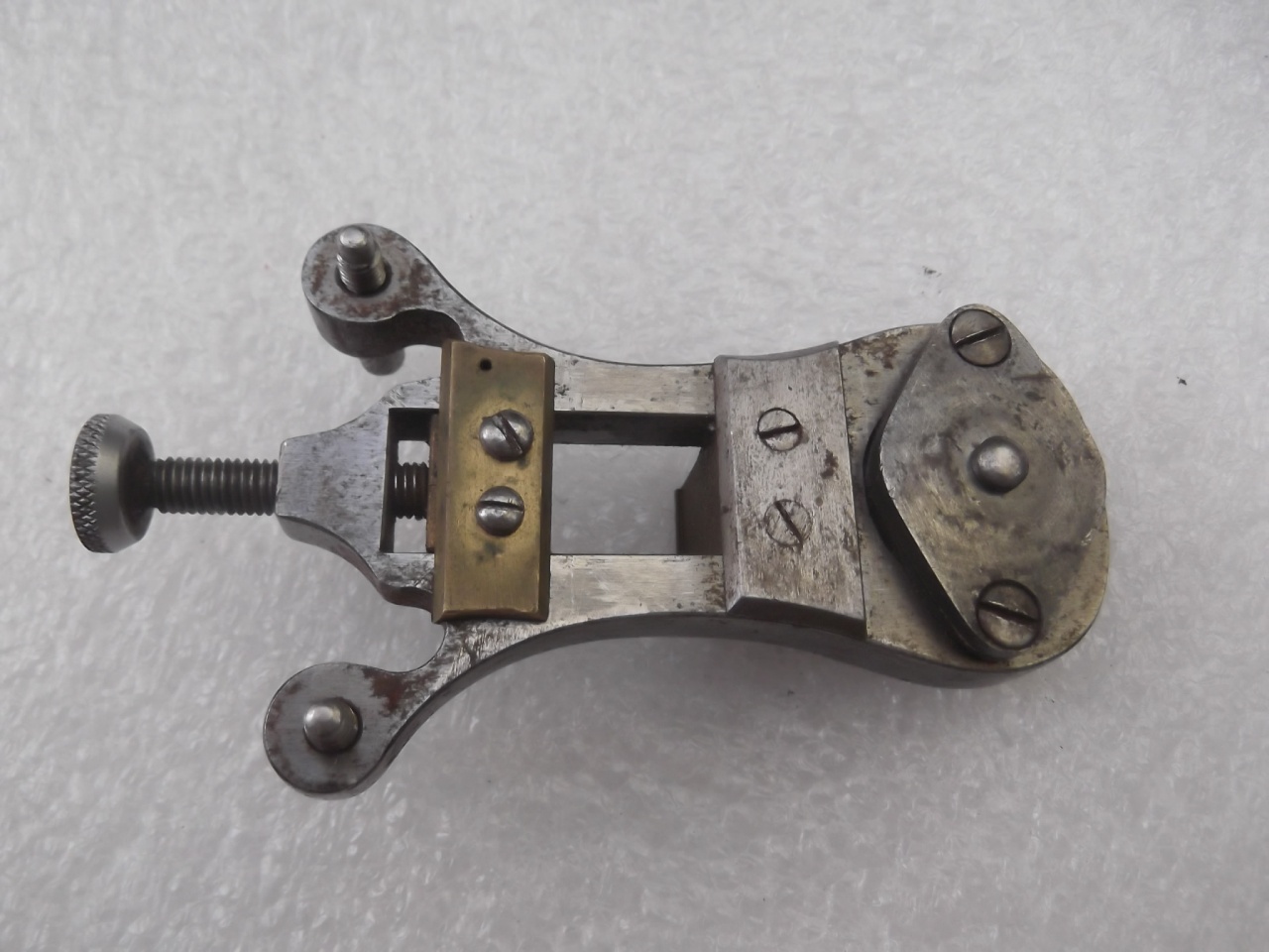

Старый 15.09.2017, 19:43
Max52 Max52 вне форума
Регистрация: 14.09.2017
Адрес: Нижний Новгород
Сообщений: 2
Приветствую всех !
Попалась вот такая перевес-машинка - прошу помощи в определении примерного года изготовления данного инструмента . Клейм не каких нет , если нужны дополнительные фото - сделаю.
Заранее благодарен за помощь !
С Уважением Максим
ID:	1928311   Нажмите на изображение для увеличения
ID:	1928312   Нажмите на изображение для увеличения
ID:	1928313   Нажмите на изображение для увеличения
  #318
Старый 16.09.2017, 10:28
Сообщений: 5,165
Сообщение от Max52 Посмотреть сообщение
Доброе утро!
По моему, эта перевес-машинка самодельная. Думаю поэтому что уровень современного типа. Возраст, наверно 50-60 лет. У кого-то было много времени, поэтому он сделал свой собственный инструмент.
Красиво сделано, к сожалению инструмент давно не использовался!
С уважением, Душан
Max52 (16.09.2017)
  #319
Старый 16.09.2017, 18:45
Сообщений: 2
Спасибо Вам огромное Душан Владимирович !
Смущает в этой машинке как сделаны "губки" в виде буквы "Г" - обычно встречались в виде клина и машинки без уровня , поэтому и подумал о раннем периоде изготовления .
С Уважением Максим
