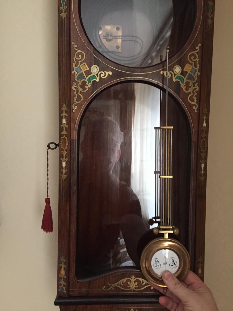

А по мне, так все нормуль, ниже фото подобных часов из этой же ветки и мои, сравнивайте, значительных расхождений в длинах маятников я не вижу.

Сообщение от moremann Посмотреть сообщение
В копилку
Великолепно !!!
Есть пара вопросов.
На задней стенке ни каких штампов производителя ?
Верхняя резнушка сохранилась или восстанавливалась?
На моём экз. в близкородственном корпусе,
маятник ещё более куцый.

На счет оригинальности я не сильно сомневаюсь, просто смотрится куцо. Но понять, конечно, можно, все подобные механизмы ведь родом из портиковых французских часов, а некоторые французские и были, и лепили их везде где можно и где нельзя. В общем, неудачный гибрид, такое мое мнение, извините если что.

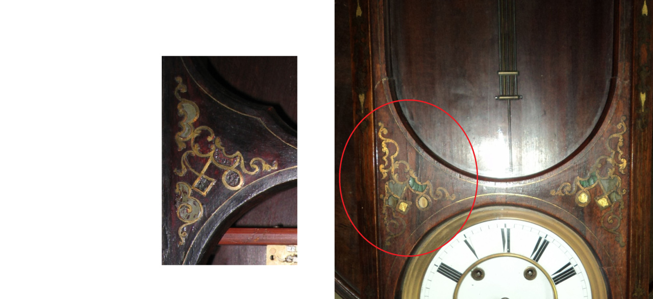

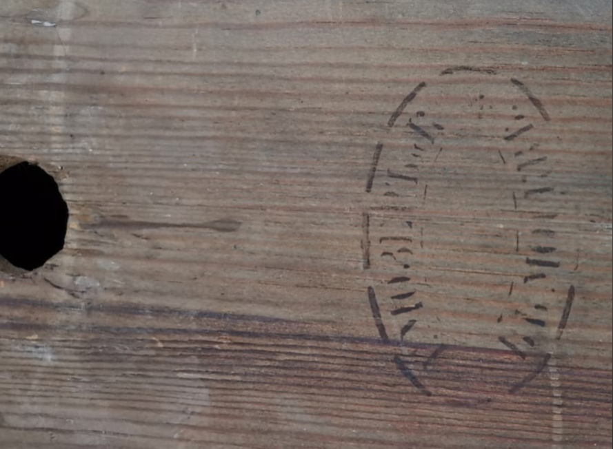

Владимир добрый вечер, штампов нет, но в этой ветке похожих на мои еще трое часов и на одних он есть, ваши получается четвертые, отличаются нижней частью дверки, на бороде рисунок действительно на всех индивидуальный.

Сравнивал боковой рисунок, мои правее

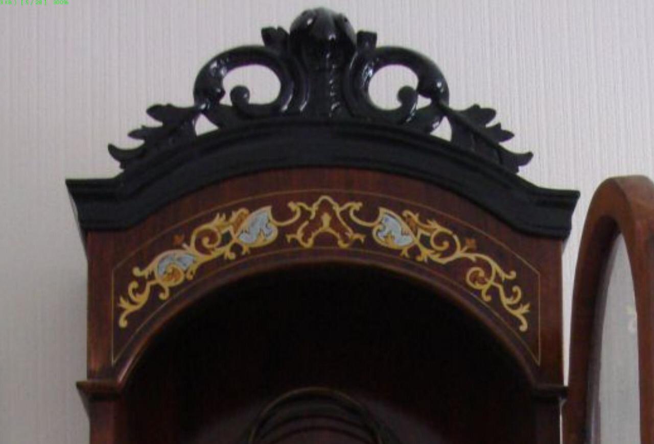

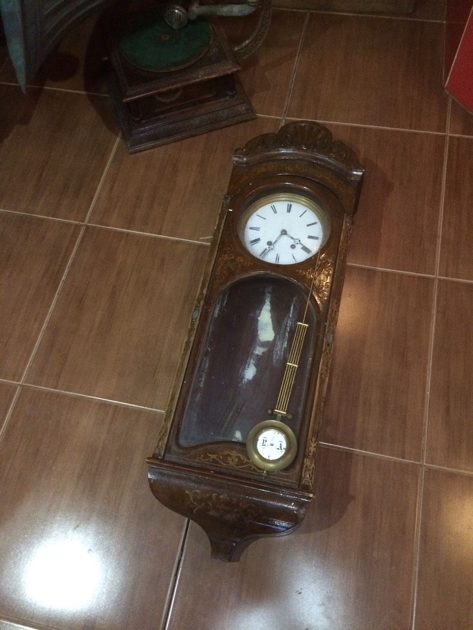

Верхняя резнушка не оригинал, Олег присылал фото, за что ему огромное спасибо, но на нем к сожалению не удалось разглядеть детализацию центрального элемента, поэтому как-то пришлось выходить из положения.

Может на фото и смотрится как-то ущербно, в реальности диссонанс не наблюдается, линза по центру окошка.

Резнушка у вас получилась более гармоничная, чем в прототипе,
взятом за основу.
Вложение 3496195

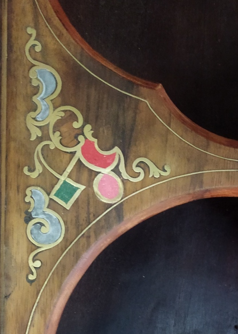

А мои как раз левее.
Вот этот элемент в процессе реставрации.

Отличия есть, но они минимальны, сюжет общий.

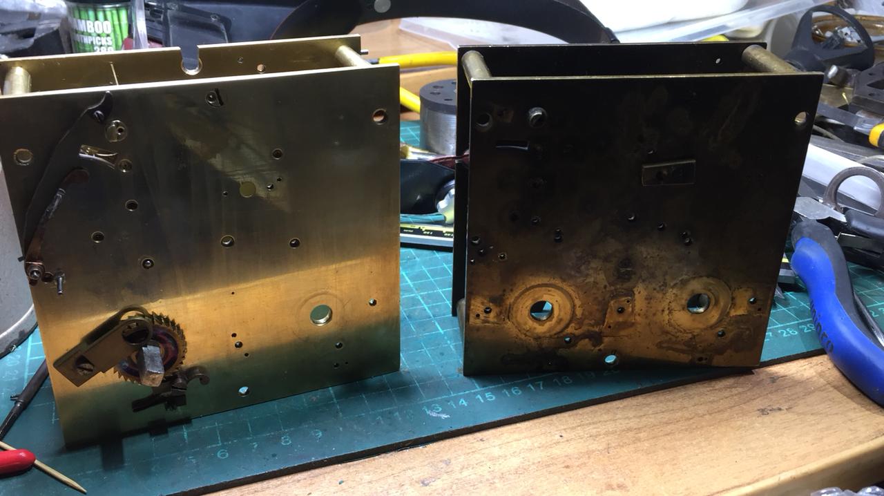

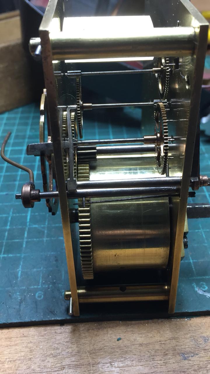

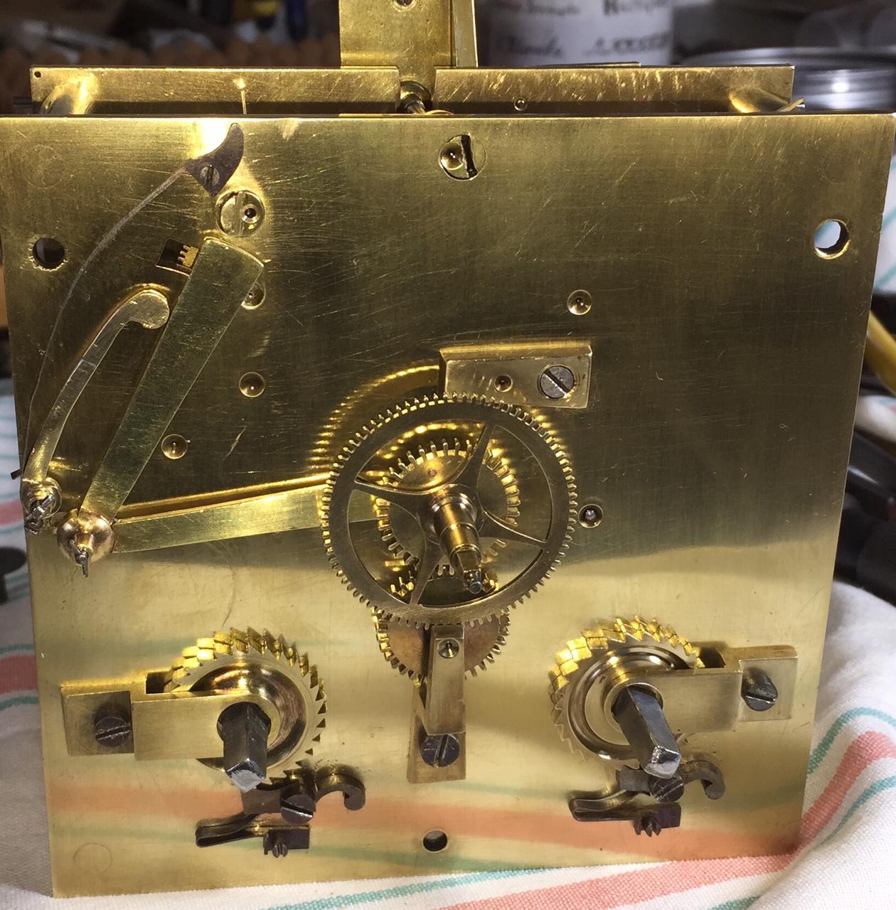

Понятно, куча мала, я столкнулся с подобными сложностями в текущем проекте, по корпусу отсутствие 50% инкрустации, разбираюсь потихоньку. Касательно механизма, бой отсутствовал полностью, долго искал донора, повезло, при перестановке пришлось укоротить оси, проточить барабан, заменить полотно промежуточного колеса, перисверлить пару отверстий в платинах, переделать и подогнать рычаги, в общем пришлось попыхтеть
