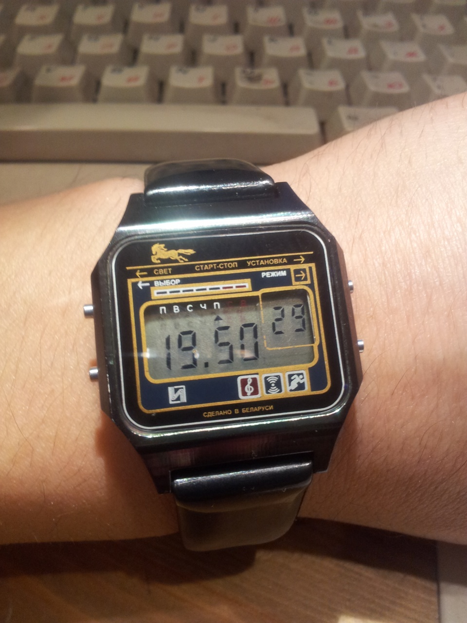

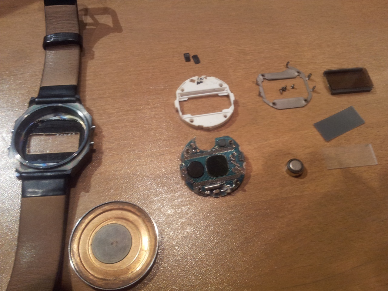

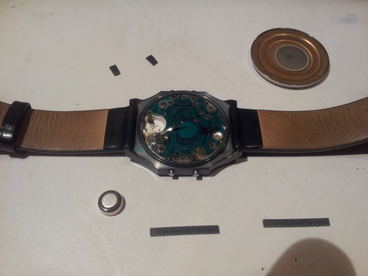

Всем доброго времени суток вот решил провести небольшой отчёт о проделанной работе:
Речь идёт о доработке подсветки(на примере Э5 29367) и о материалах использованных для этого. Итак поехали:

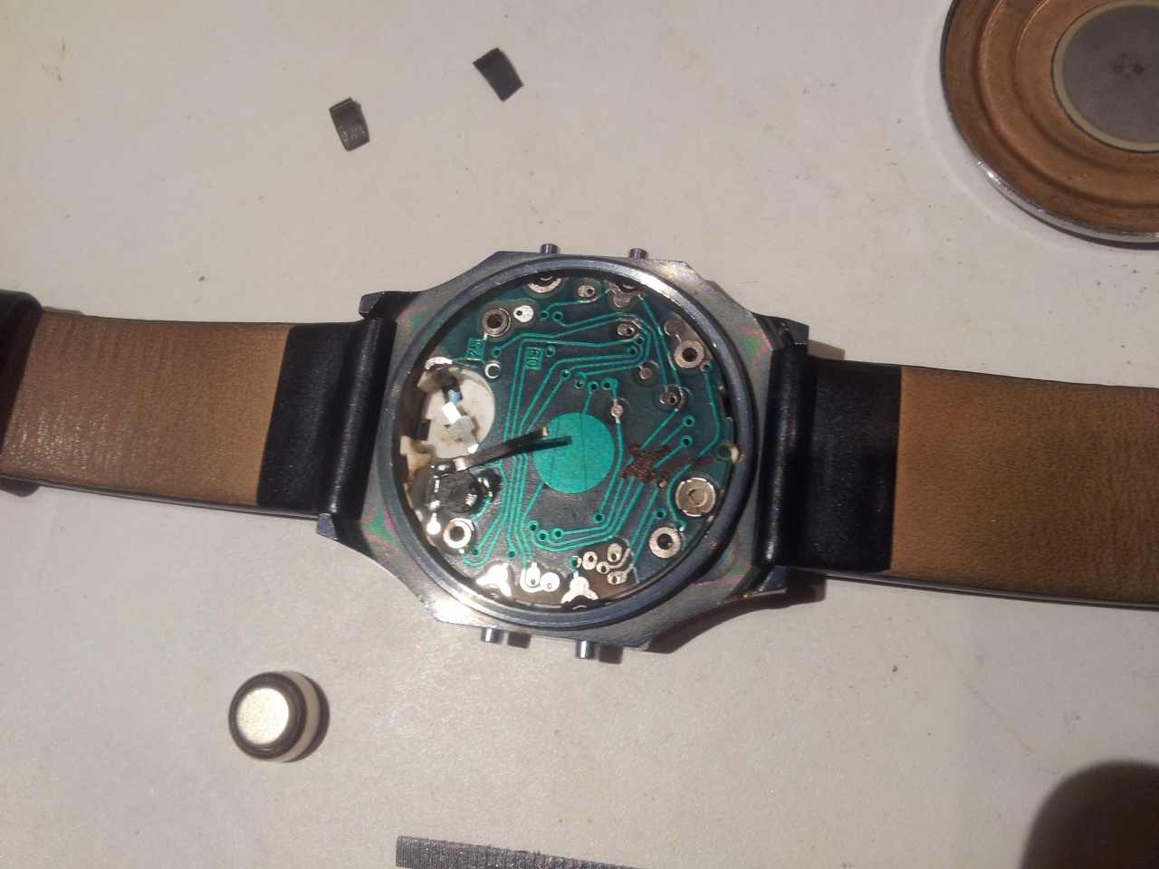

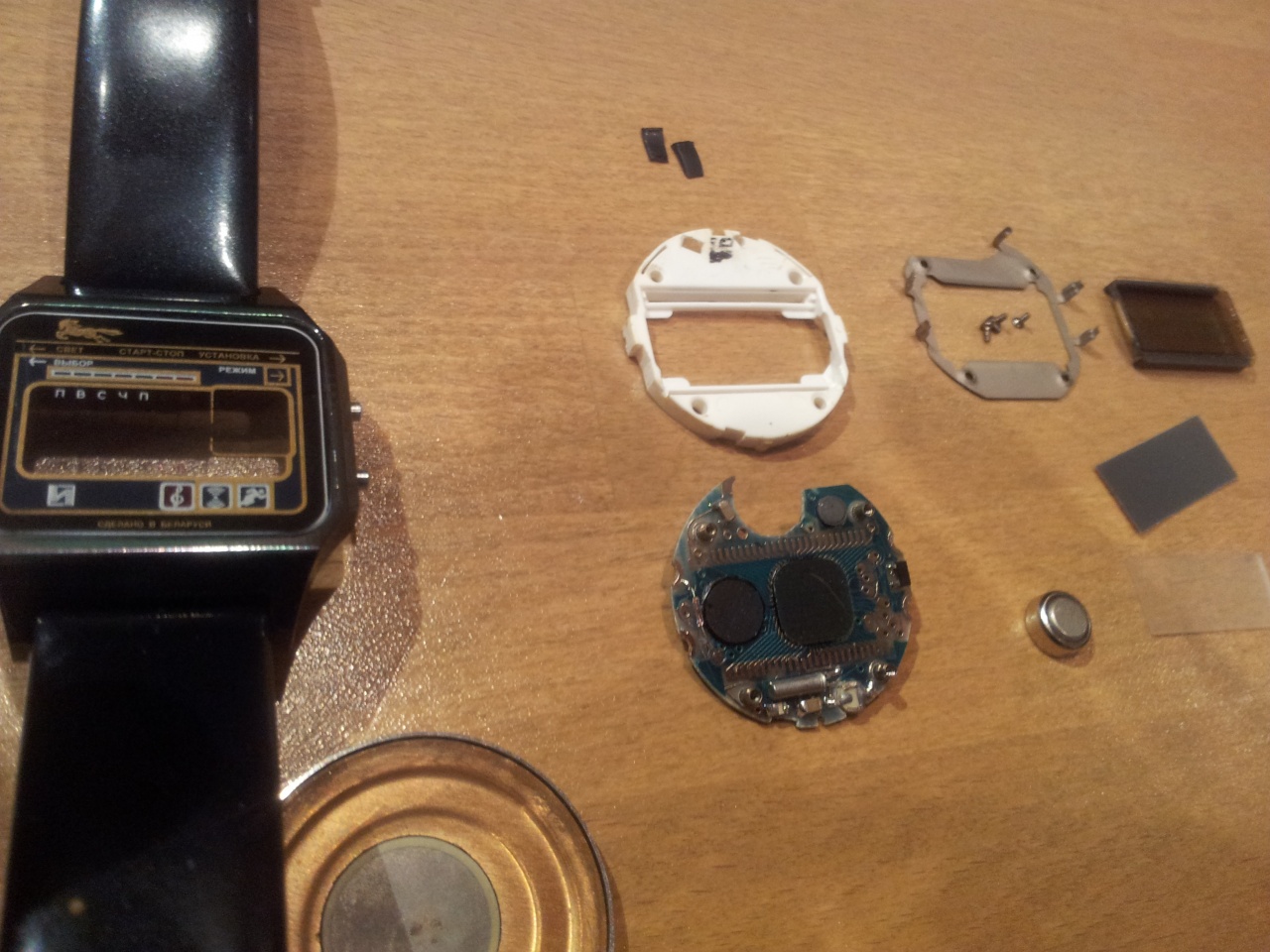

1) Разборка подопечного:

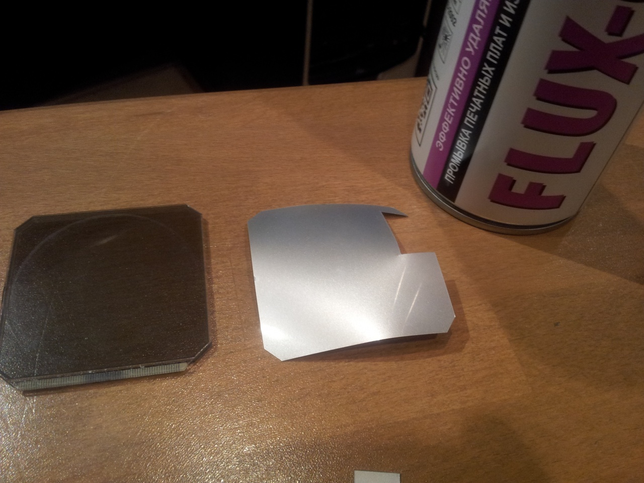

2)с помощью спец.средства(fluxoff) отчищаем от напыления серебрянки родной световод модуля(не в коем случае не оттирать шкуркой-испортите):

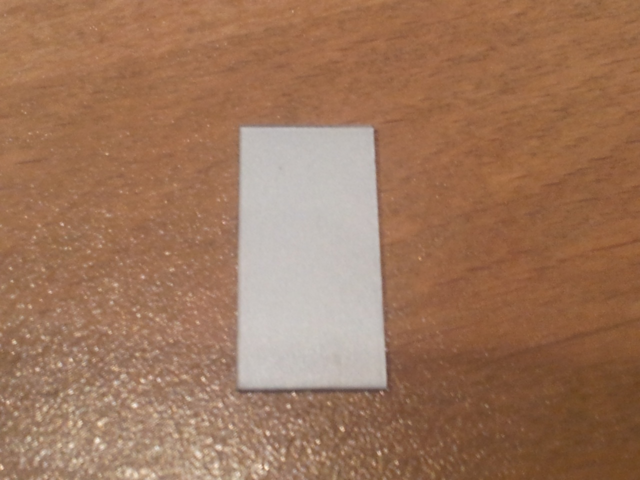

3)Из китай-прома вырезаем соответствующую по размеру тонкую пластину(для отражателя):
4)Аккуратно собираем модуль часов с желательной заменой резиновых тока-проводников(в моём случае ЖКИ стал немного выше и именно так и пришлось сделать):

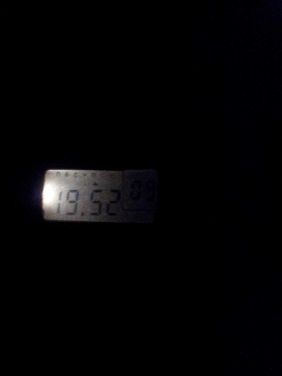

5)Радуемся полученному результату:
камера фиговенькая не передаёт качества подсвета(в живяк гораздо круче-видно весь экран целиком)

Да, рассеиватели с напылением хуже раздельных. Но основная проблема, которая приводит к неравномерности подсветки, не в этом, а в неправильной высоте установки лампочки. Если лампочка стоит слишком высоко, будет подсвечиваться только левая часть экрана.

Это всё справедливо,высота лампы играет роль.Но согласитесь же - с напылённым и тоньше советского почти вдвое, 2000-х годов световодом, как ни крути лампочку годного результата добиться вряд ли удастся...
