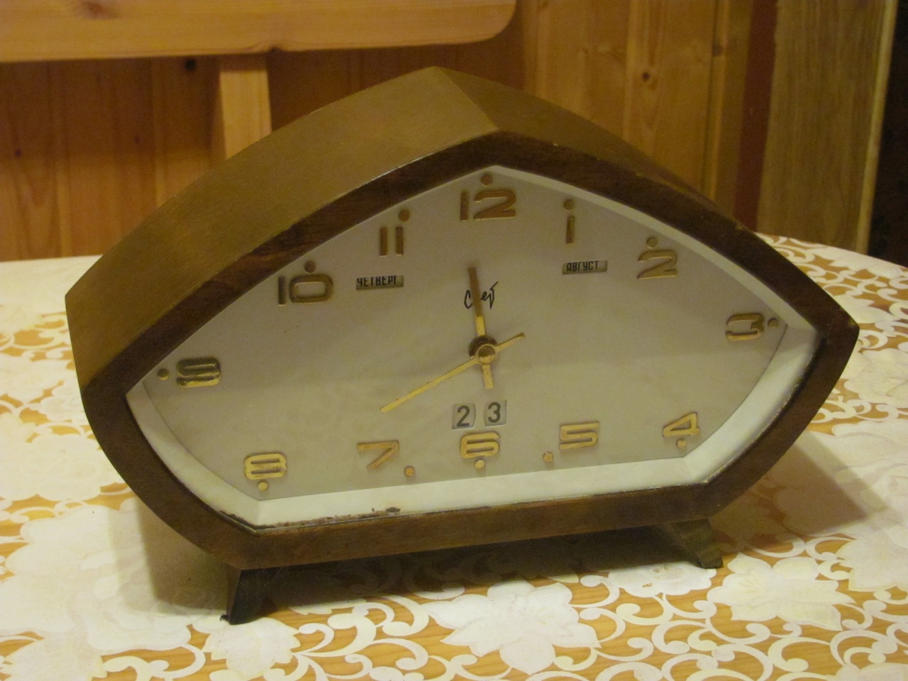

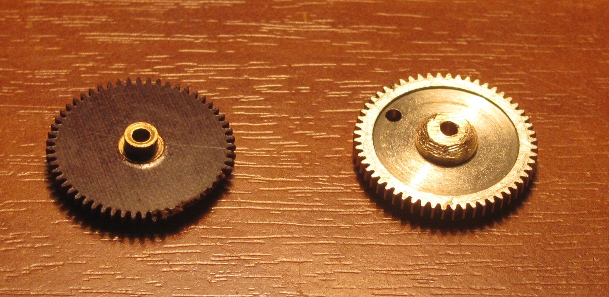

Наконец, дошли у меня руки починить тот "Свет", у которого было сломано текстолитовое колесо и, вдобавок, был битый баланс. Ось баланса новая была - перебил, убрал биение, уравновесил, всё отрегулировал.
Вместо текстолитового колеса, как я и писал выше, подошло колесо от барабана "Агата". Выточил втулку и посадил на неё колесо, затем проторцевал. Фаску на втулке пришлось снимать уже вручную (станок на даче остался). Без неё пассик задевал за втулку. У "Агатовского" колеса, похоже, на один зуб меньше, но зацепление работает вполне нормально, только зазор чуть побольше. Некоторое изменение передаточного числа для механизма подзавода не столь существенно.
Часы пошли, но сильно спешили, пришлось в свободные отверстия баланса поставить ещё два винта со старого баланса от "Весны". После этого грубо отрегулировать ход удалось, теперь подстраиваю тонко. Надо ещё перекрасить ободок между циферблатом и стеклом. По окончании работ, наверное, выставлю на продажу, так как мне не очень нравится этот вариант циферблата.
Амплитуда нормальная? Не должно быть такого после перебивки оси без замены других деталей баланса.
  #320
Старый 27.08.2018, 20:17
Аватар для Vasiliy K
Vasiliy K Vasiliy K вне форума
Регистрация: 03.10.2014
Адрес: Новоузенск, Саратовская область,
Сообщений: 3,827
Сказал(а) спасибо: 12,655
Поблагодарили 2,679 раз(а) в 1,551 сообщениях
Да, амплитуда нормальная. Согласен, что такого не должно быть, но я их купил неисправными, неизвестно, как они ходили раньше. Когда после перебивки оси баланс уравновешивал, винты подпиливал, но не сильно.
Ободок уже перекрасил, а то ржавчина сильно вид портила.
