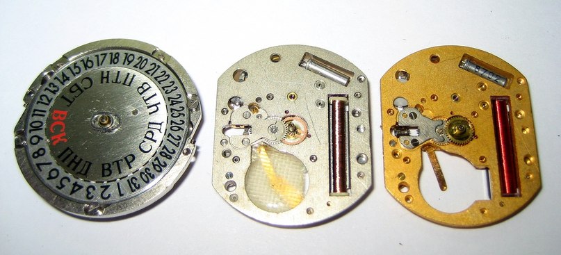

Продолжаю основную тему "Косяки в советских механизмах" а так как речь пошла о кварце то пожалуй рассмотрим механизм 2356
Фото №1-2 Довольно распространённый механизм 2356, считался гордостью отечественного часпрома! Что могу сказать про него? Кроме того что это сплошной Косяк, скажу что машина очень была дорогая в производстве, первые механизмы покрыты золотом, в механизме использовались новинки производства и эти механизмы считались лучшими в своё время!....
Варианты были разные и с календарём, и без)))) Начну про Косяки)))) первое это калибр механизма, он был индивидуальный и не смотря на то что механизм тонкий он не влезал в различные корпуса и не был взаимозаменяем. Обычно такие калибры делаются не в массовом производстве а в мануфактурном варианте делая ставку на особенность уникальность и неповторимость.. Ну и конечно на реальную дороговизну! (без косяков)

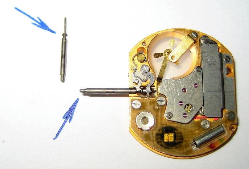

Фото № 3-5

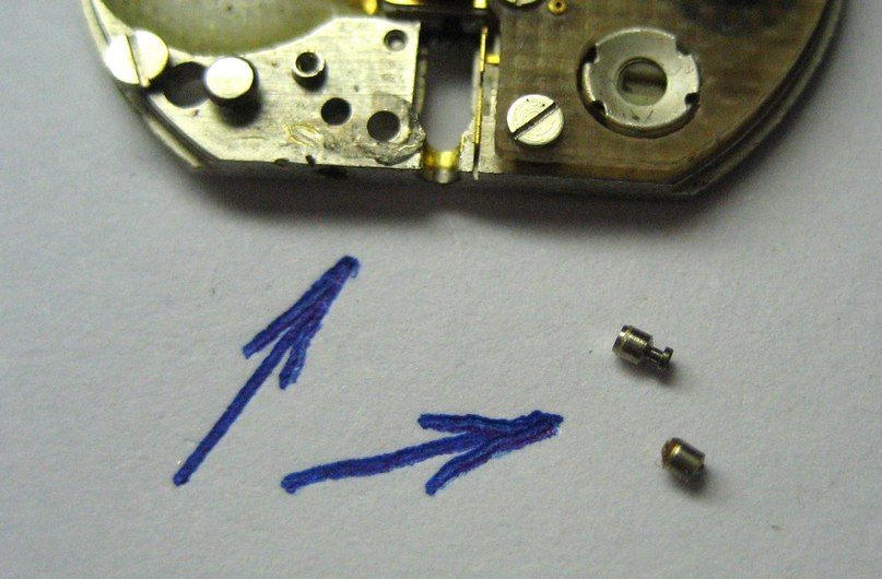

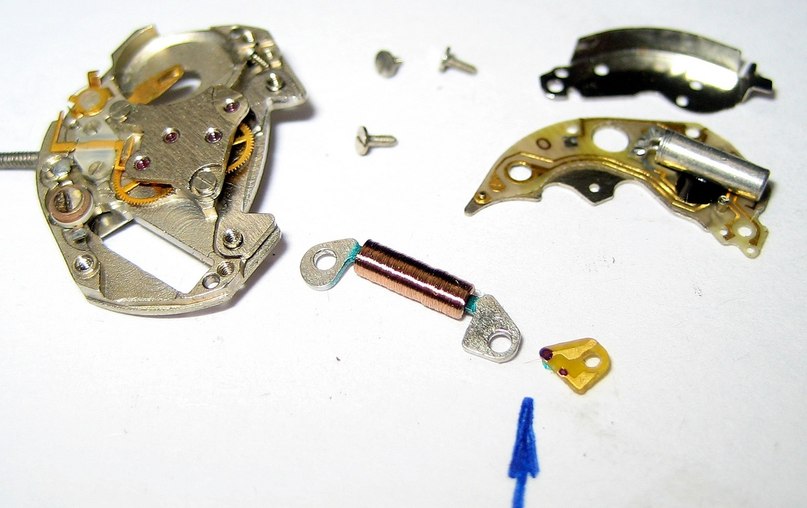

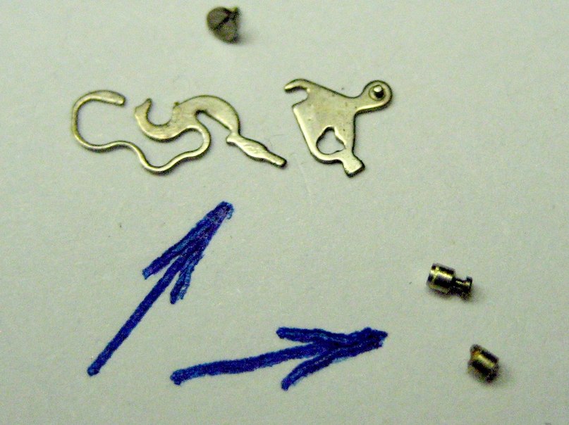

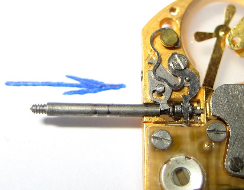

Следующий косяк это вал!.... Вал часов это деталь которая больше всего подвержена износу и повреждением! По этому он должен быть надёжным!... Резьба нарезана с ограничением, а это значит что удлинитель не поставить да и не отойти от этого размера. При ремонтах это очень неудобно и не предусмотрительно производителем. Часто порой приходиться отжигать вал чтобы перерезать резьбу и снова закаливать.... Не смотря на мощный диаметр вала, он слаб и у основания (квадрата) тоже часто ломался или просто сгнивал..
Система замка вала была не доработана и очень хлипкая! часто ломалась колонка упора, которая похожа на "грибочек" На фото №4 в народе прозванной "Поганка"
Замок вала и пружина замка с фиксатором кулачковой муфты тоже не доработаны, скорее не грамотно продуманы... они часто выходили из строя, ломались отгибались... переставали удерживать вал и переключать рычаг контакта а при сборке не всегда удерживали кулачковую муфту... это тоже косяк. -Жутко не надёжная конструкция (ремонтуара).

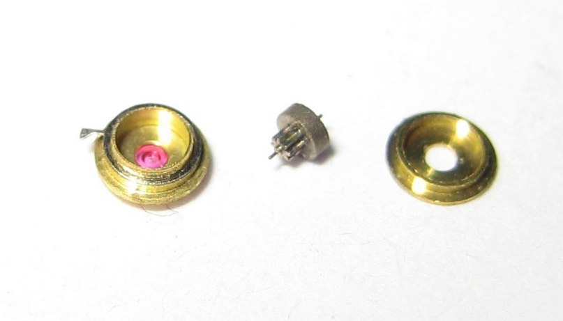

1 Индуктивная катушка слишком большая что часто из за этого повреждалась.. 2. Зато была создана уникальная система защиты ротора! Фото №8 (тут большой плюс!) 3.рычаг переключения блока с питанием часто выходил из строя из за своей сложной конфигурации. 4. защитная подкладка под элемент питания, тоже была из стекло волокна что способствовала быстрому окислению батарейки))))
Защитный кожух ротора Фото №8 который не позволял металлическому мусору приклеиваться к магнитному ротору)) Фото №9 узел ротора в разборке)))) Супер классная идея и очень классное исполнение) Но косяк в том что вот это классное и грамотное решение испортили установкой!.. Фото №10 косяк в том что он был подвижен а это значит малый перекос и часы не работают вот таким решением просто вставить это в (платину) и испортило это гениальное изобретение! к этому кожуху ещё и крепилась катушка длинная как шпала что словно червяк от перепадов температуры извивалась!.. жаль закосячили.. а идея классная!

3..5 - согласен. Случай 4 у меня был не раз, и почему-то только на Ракете.

8 и 9 - круто, но собирать этот узел крайне трудно без специального оборудования. По поводу защитной прокладки под батарейкой - она чаще полиэтиленовая, чем из стекловолокна.

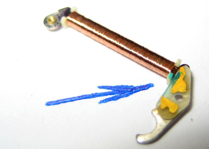

Кварцевые механизмы Z1656H и 1656 советского производства.
Продолжу тему кварцевых механизмов и представлю три механизма малых калибров.

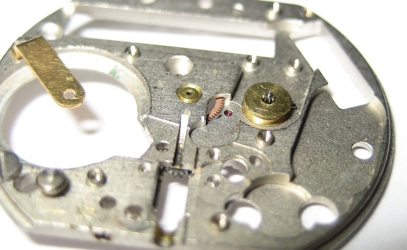

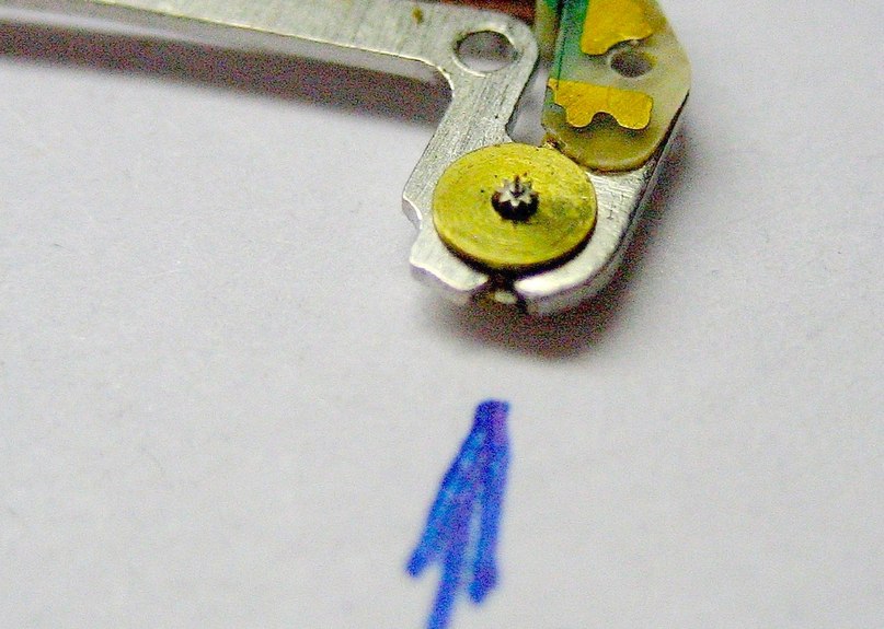

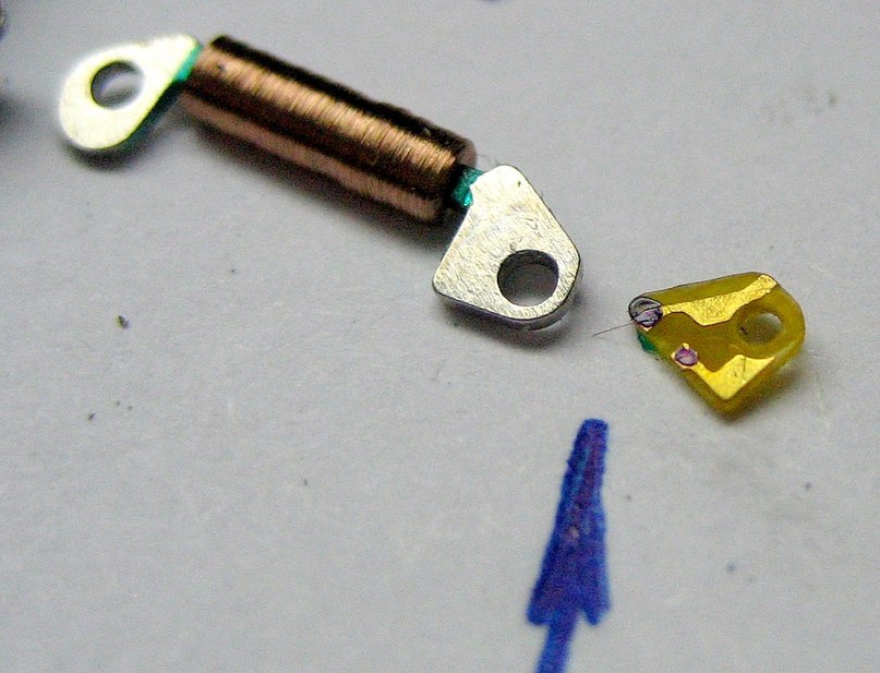

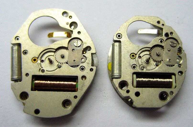

Фото №1 Z1656H -Этот кварцевый механизм очень часто встречается в женских наручных часах. Косяков в нём значительно меньше за исключением трёх грубых нарушений...

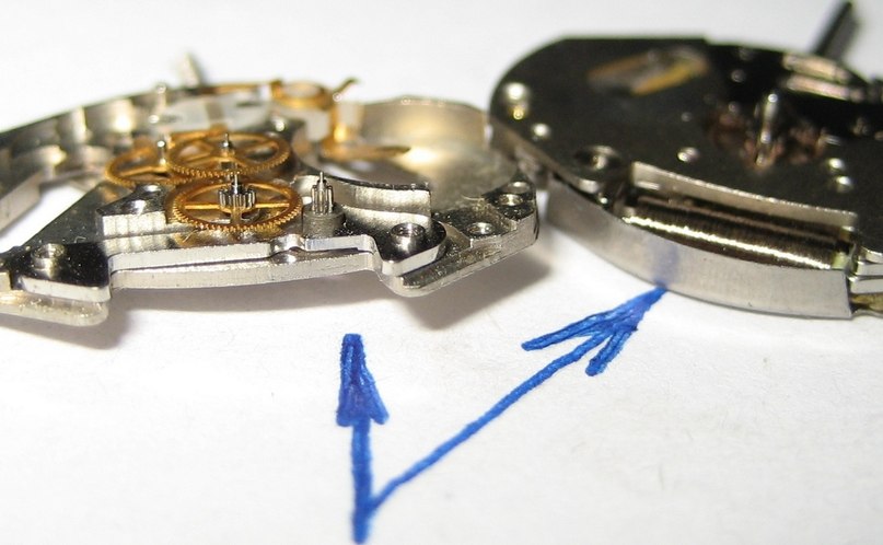

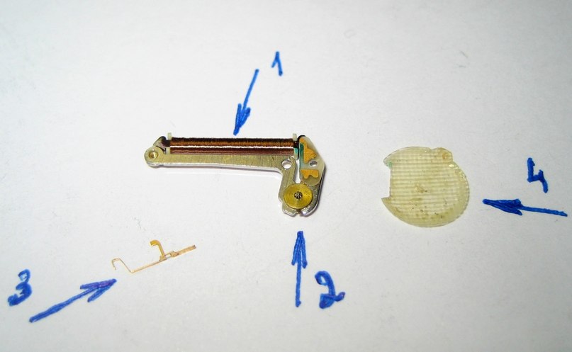

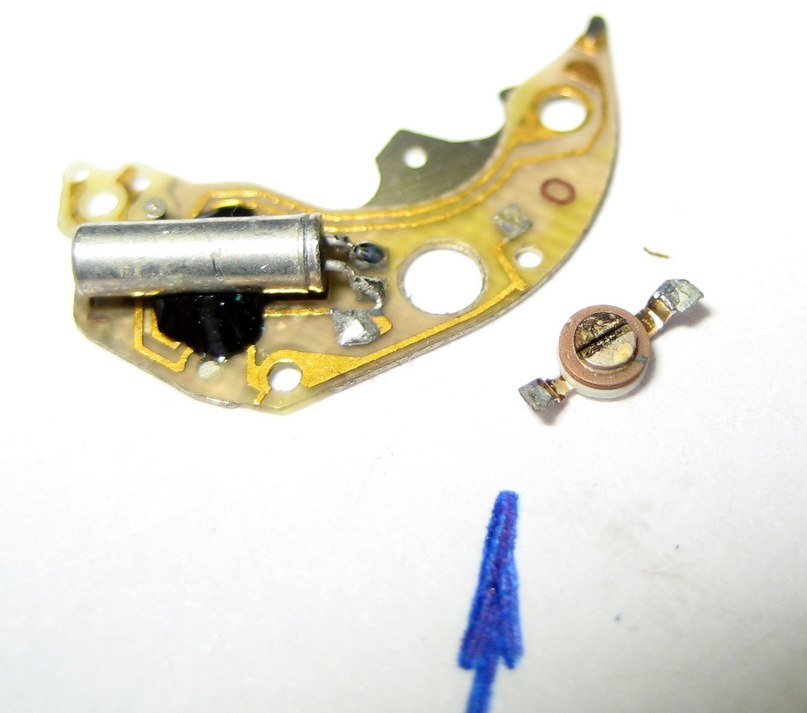

Фото №2-3 первый очень серьёзный косяк это индуктивная катушка... Зачем приклеивать плату контактов к катушке??? чуть перетянул винт крепления катушки и плата тут же отклеиваться! и при вторичной разборки получается вот такая фигня... также сам провод накручен на металлический стержень не имея защиту а всего лишь только тонкий слой технического лака (он виден на фото зелёным цветом) Малейшая коррозия и катушка выведена из строя..

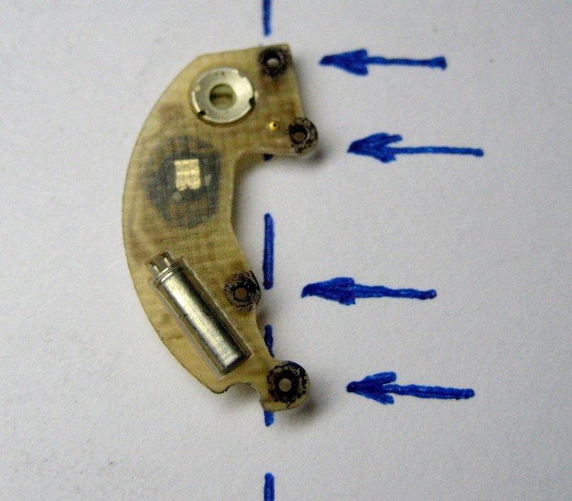

Фото № 4 Потом зачем приклеивать Блок кварцевого генератора к металлическому мосту??? что в последствии создаёт кучу разных косяков... Создаётся что-то наподобие Биметалла в котором разность материала слоёв делает пластину изгибаемой под разности температур. Именно это серьёзная причина выхода из строя механизма...
Тоже серьёзный косяк! Блок регулировки (потенциометр) припаян изнутри..! И не имеет упора.. При регулировки он просто отваливается не выдерживая давления отвёртки! Конечно можно сказать, что нафига так давить на него!? Но фишка в том что при повороте винта который очень туго идёт не возможно не надавить на него! иначе он и не сдвинется..

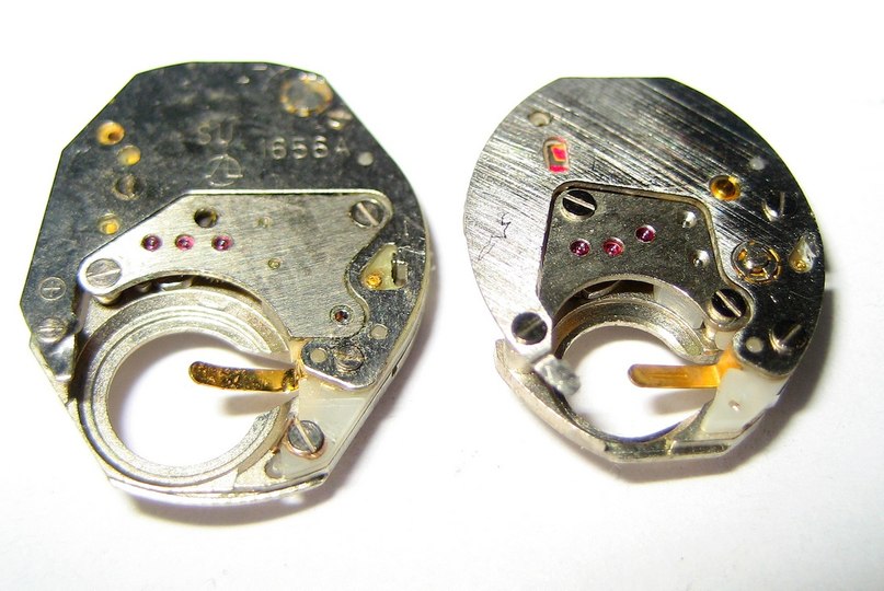

Фото №5 Очень большая щель между платами и катушкой что позволяет мусору попадать внутрь и приклеиваться к ротору..

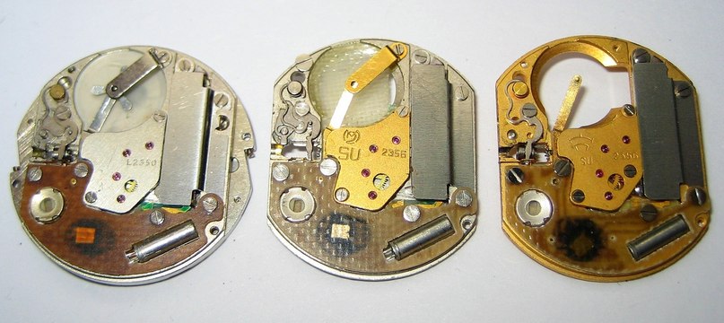

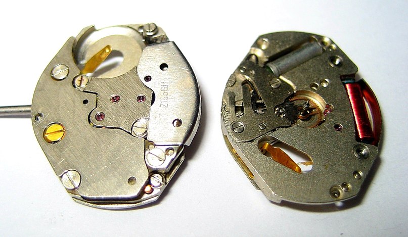

Фото №6-7 Кварцевый механизм «Луч» 1656 двух калибров.
Точно такие же косяки. Интересное решения два калибра и одни и те же косяки))) Слабое место этих механизмов это крепление элемента питания (батарейки)..
скажу что пожалуй эти механизмы будут лучшими из малых калибров что выпускались в СССР Производство их было упрощено и максимум удешевлено (скорее это копия простых зарубежных механизмов у них мировые стандарты калибра)..... Поражает только то что создавая механизмы на одинаковых деталях все ошибки повторяются…
