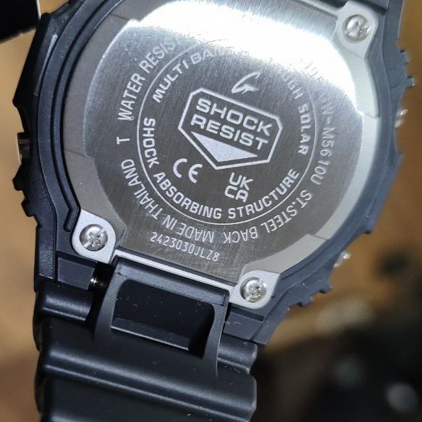

в соседней теме выкладывали свежие GW-M5610U с похожим 11-значным номером:
Возможно, первые две цифры (24) это год изготовления.

Сообщение от stepbl4 Посмотреть сообщение
Однозначно 24 год, с этого года у jdm ещё и упаковка изменилась. На днях пришли двое часов jdm разных моделей, одни ещё со старой маркировкой (2024год), вторые 5610UBC с новой, но все были в новой упаковке (в сравнении с 23-им годом).

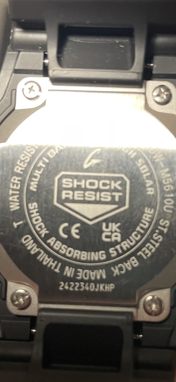

Medvedolog Medvedolog вне форума
Регистрация: 09.06.2025
Сообщений: 1
ID:	3856320 помогите пожалуйста определите дату производства.

Добрый день, на 11-значные серийники где-нибудь расшифровка есть?
Пример: 2423400JKJL

Сообщение от Comsat Посмотреть сообщение
Пример: 2423400JKJL
24 года 234 дня сборки
Сообщение от Medvedolog Посмотреть сообщение
Вложение 3856320 помогите пожалуйста определите дату производства.
24 года 340 дня сборки
если я правильно сам разобрался

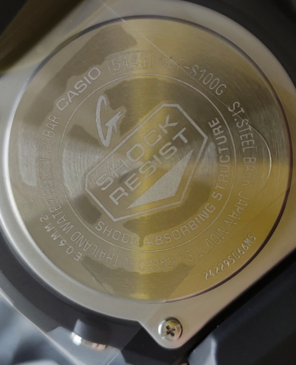

Сообщение от Immobil Посмотреть сообщение
Пожалуйста:
а вот это понятия не имею
новые партии, точнее перевыпуск GST w100 s100 110.. начался
в них судя по ещё одному коду слева с буквой E сходится что это 24й год
но почему-то не совсем сходится что это октябрь, хоть и второй символ на левом коде это 0, но на длинном номере это конец сентября 295й день
либо они пишут октябрь когда это уже более половины того месяца что идёт сборка, типо в большую сторону, это пока не понятно на 100%
надо больше задних крышек с 2 мя кодами

Сообщение от ziv333 Посмотреть сообщение
E0 - октябрь 2024 года
295-й день 2024 года это как раз октябрь, 21-е число
Так что вроде как всё сходится. Непонятно только, что означает двойка между 24 и 295.
