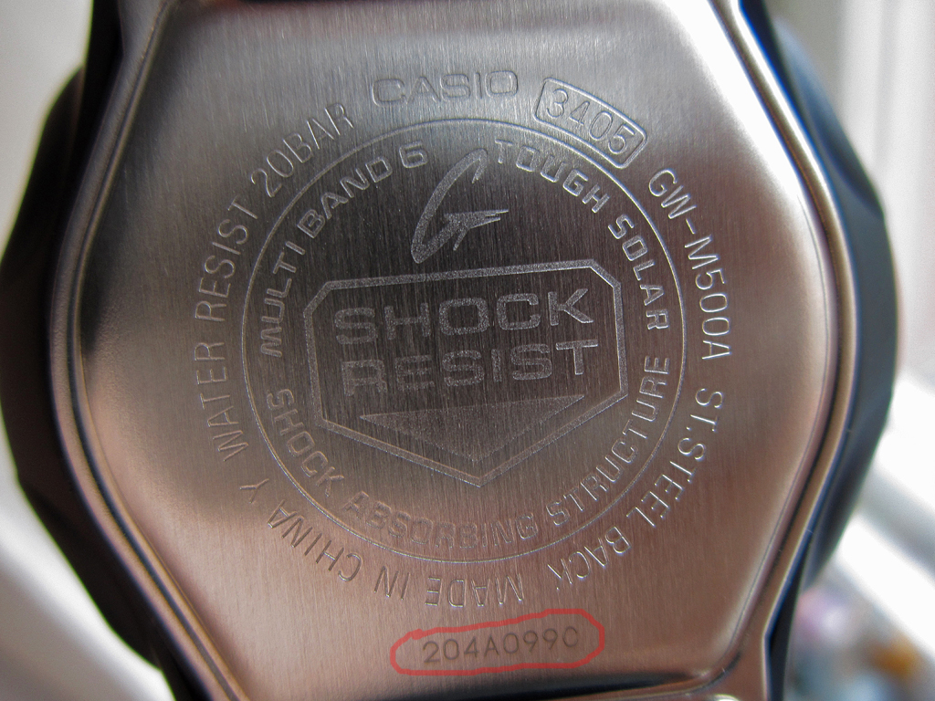

Расчет даты производства Casio цифры и буквы на задних крышках!
Вложений: 1
Огромное спасибо пользователю pickd
Отлично проверяются Edifice и G-Shock
номер типа DDDLDDDL (D - цифра, L - буква)
первые 3 D и L - код фабрики (или партии. точных данных у меня нет)
вторые 3 D - день, когда часы произведены. вторая L - год производства (точнее, сборки).
A - 1 год десятилетия, B - второй год десятилетия ... J - 10-й год десятилетия, соответственно.
отсюда, учитывая то обстоятельство, что в 2002 такой модели не было, то часы из первого поста собраны в 212 день 2012 года (если я правильно всё разглядел).
такие данные указываются не на всех моделях, а только на "особенных" - всякие серии типа "авиаторы", "master of G" и прочие. ну и, само собой, на всей лимите в обязательном порядке.
Эту инфу я увидел довольна давно, а вот второй раз найти мягко говоря задолбался, в шапку бы её, ведь иногда важно знать когда были выпущены ваши часы и как долго они лежат на складе..

Если я всё правильно понял то на моих часах GW-9400 код 202A303D означает, что часы сделаны на 303-й день 2014 года, на часах PRG-270 код 202A281C означает дату выпуска 281 день 2013 года? Судя по первому коду 202, часы сделаны на одной фабрике.
На часах Edifice EFR-538L я нашёл только такой код 4046К9, что он может означать?
ziv333 12.07.2015 10:36
Сообщение от bulldozerman (Сообщение 3161355)
Все верно просчитали:-) фабрике, либо партия просто совпала, эта уже инфа нимного во мраке, а сзади прозводство чью указано и какая буква рядом, на обеих моделях?
Это уже хз, что в эдифисах, расчетки кроме этой я нигде не видовал.На моих эдифисах стандартная кадировка.
