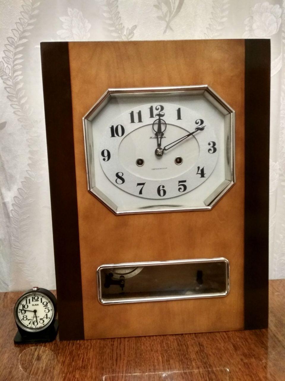

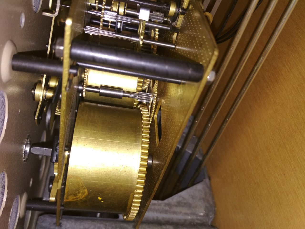

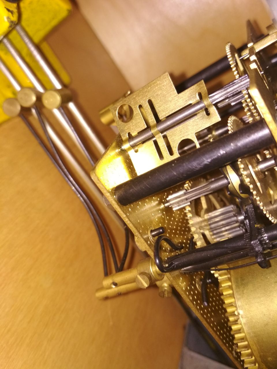

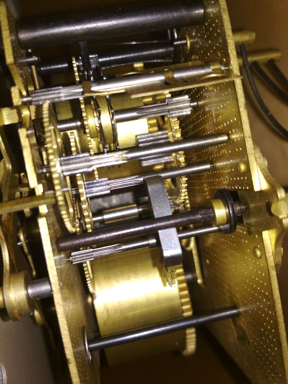

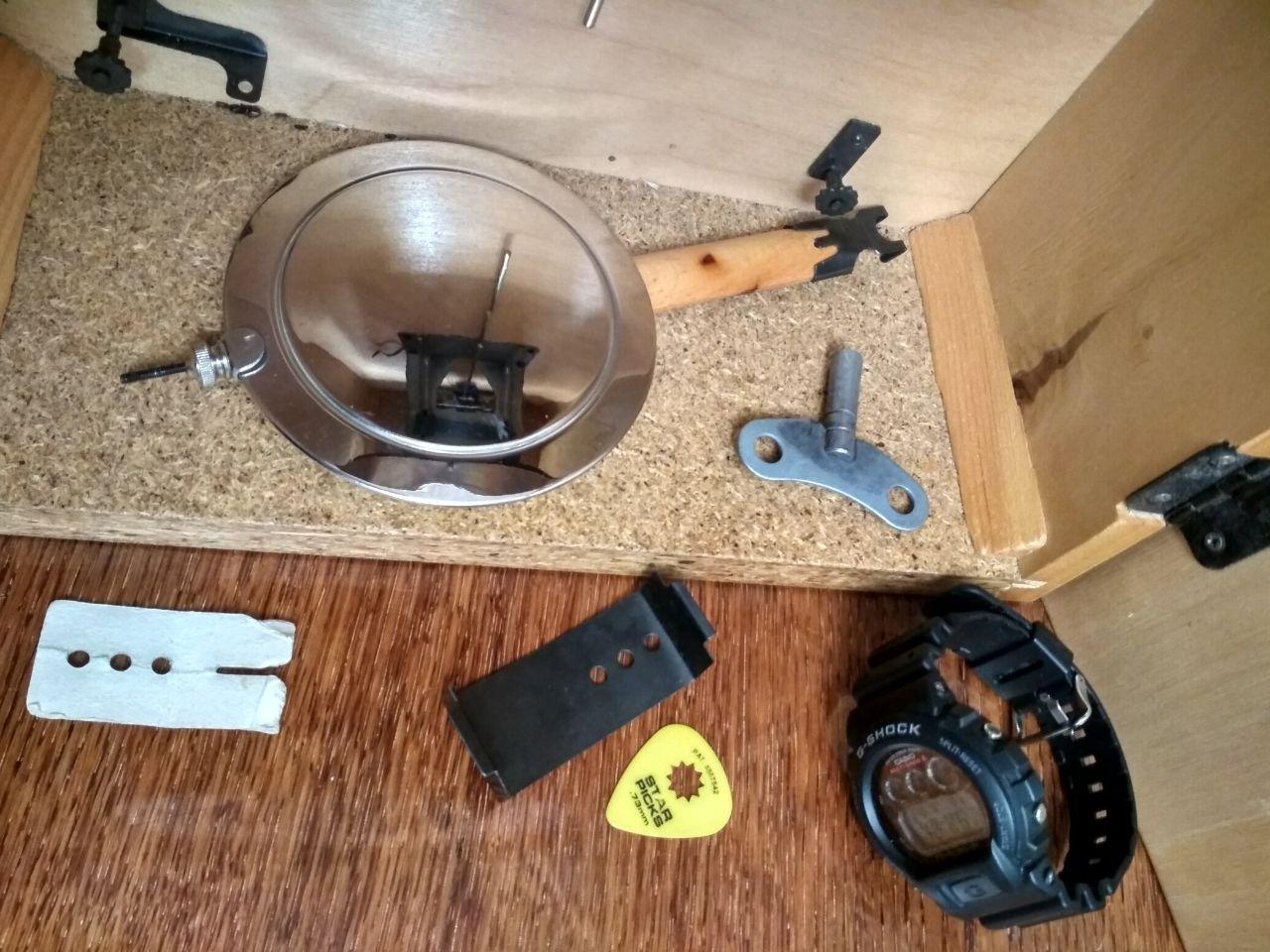

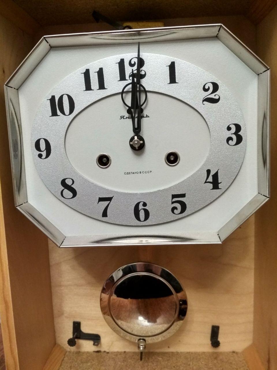

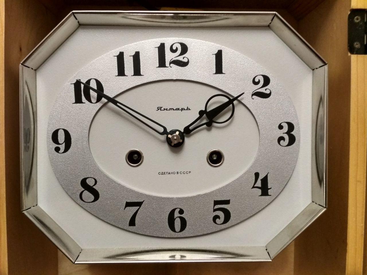

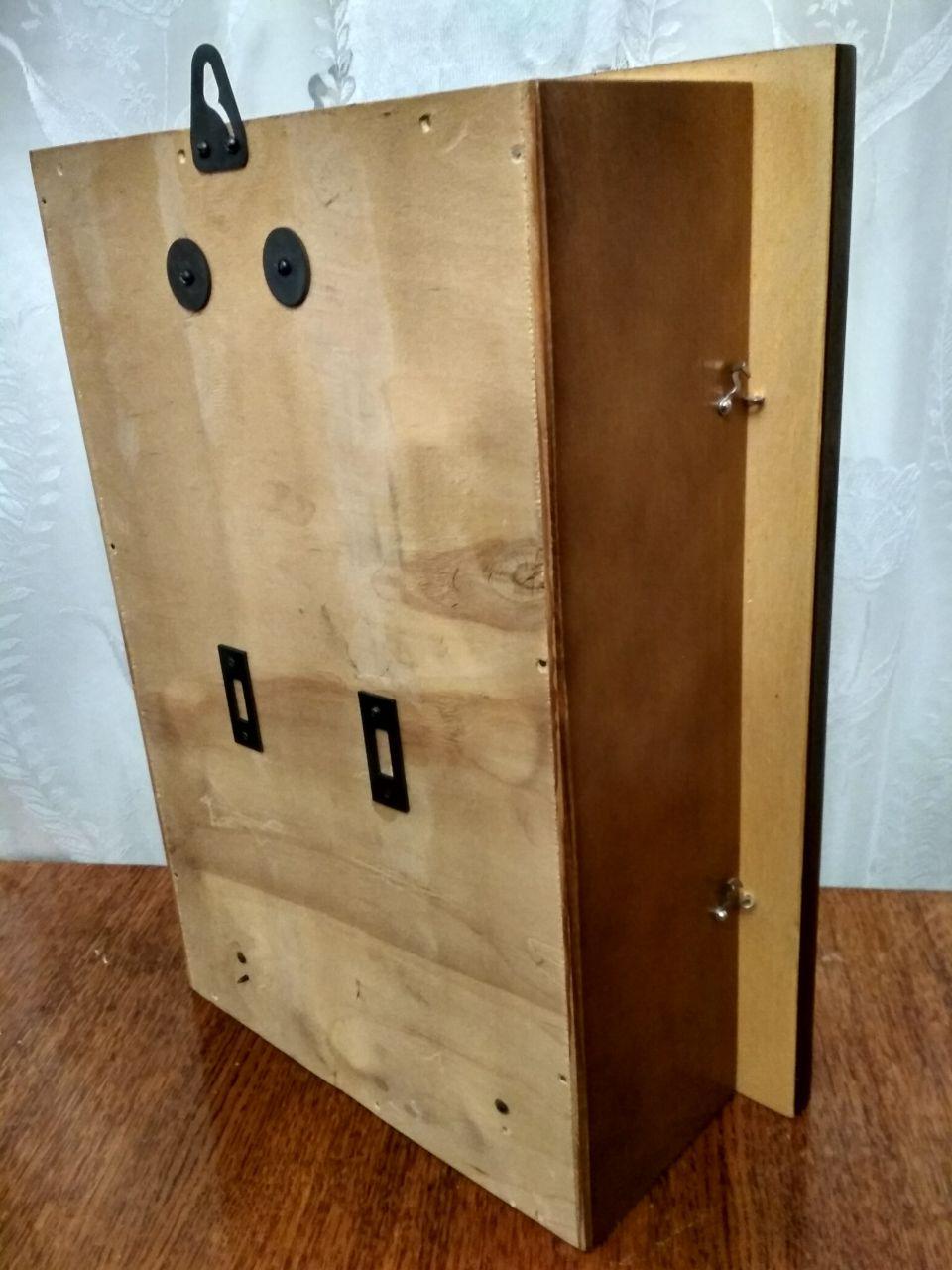

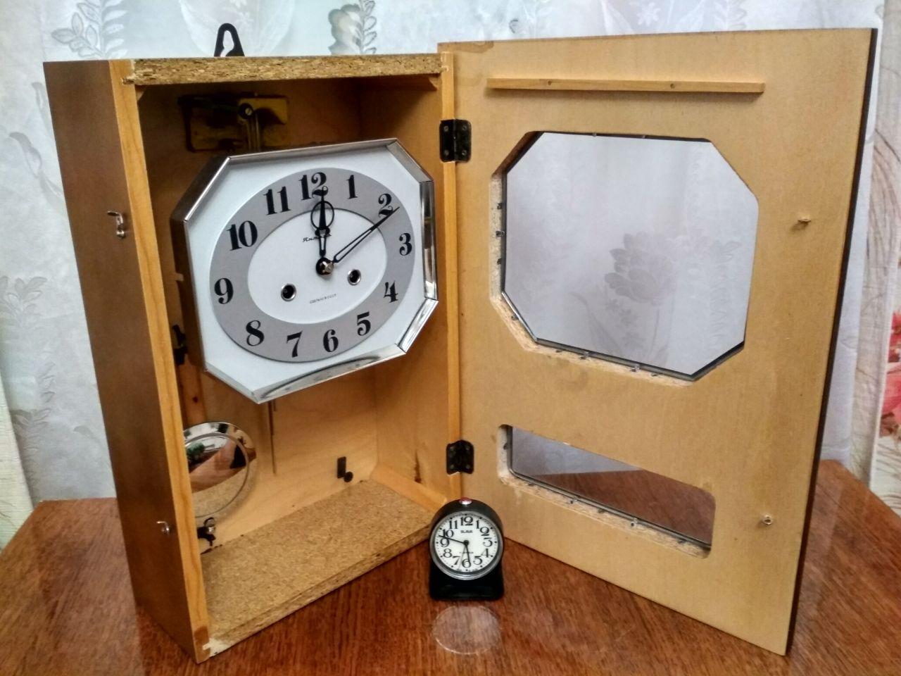

Купил Янтарь этот. Часы действительно новые! Хозяева купили двое, эти так и лежали, проверили только. (Стояли на места бумажечка на "струнах" и транспортная жестянка, запустил уже дома. Всего за 550 гривен отдали (около 20 $).
Но хоть и новое состояние механизма, все равно надо отнести часовщику чтоб смазал их? Стояли сколько лет неизвестно.
Задняя стенка из фанеры, нижняя и верхняя ДСП, как и дверца. А вот боковые похоже цельные доски.
Ожидал что тикать будет один раз в секунду, а не два, ну ладно.
Выставил по уровню, тик-так вроде одинаковый, но кажется начинают спешить. И еще бой начинается на 1-2 минуты раньше подхода стрелки к 12 и 6 часам. Иногда часовой бой начинается в десять минут, а не в ноль.
P.S. За час ушли вперед почти на минуту.
Заводил не до конца а на пару оборотов всего. Пружина боя заводилась относительно легко, а пружина хода туго и еще там что-то щелкало аж в механизме примерно каждые пол-оборота или оборот. Может она уже была заведена там, не стал дальше рисковать чтоб не лопнула

да, перебрать и смазать механизм нужно
при любой перевозке часов надевайте пластину с отверстиями на струны гонга

Затяните большой отверткой "от души" 2 винта крепления колодки гонга и 4 винта крепления площадки механизма.

Проверил, хорошо затянуто все. А почему должно быть ослаблено?

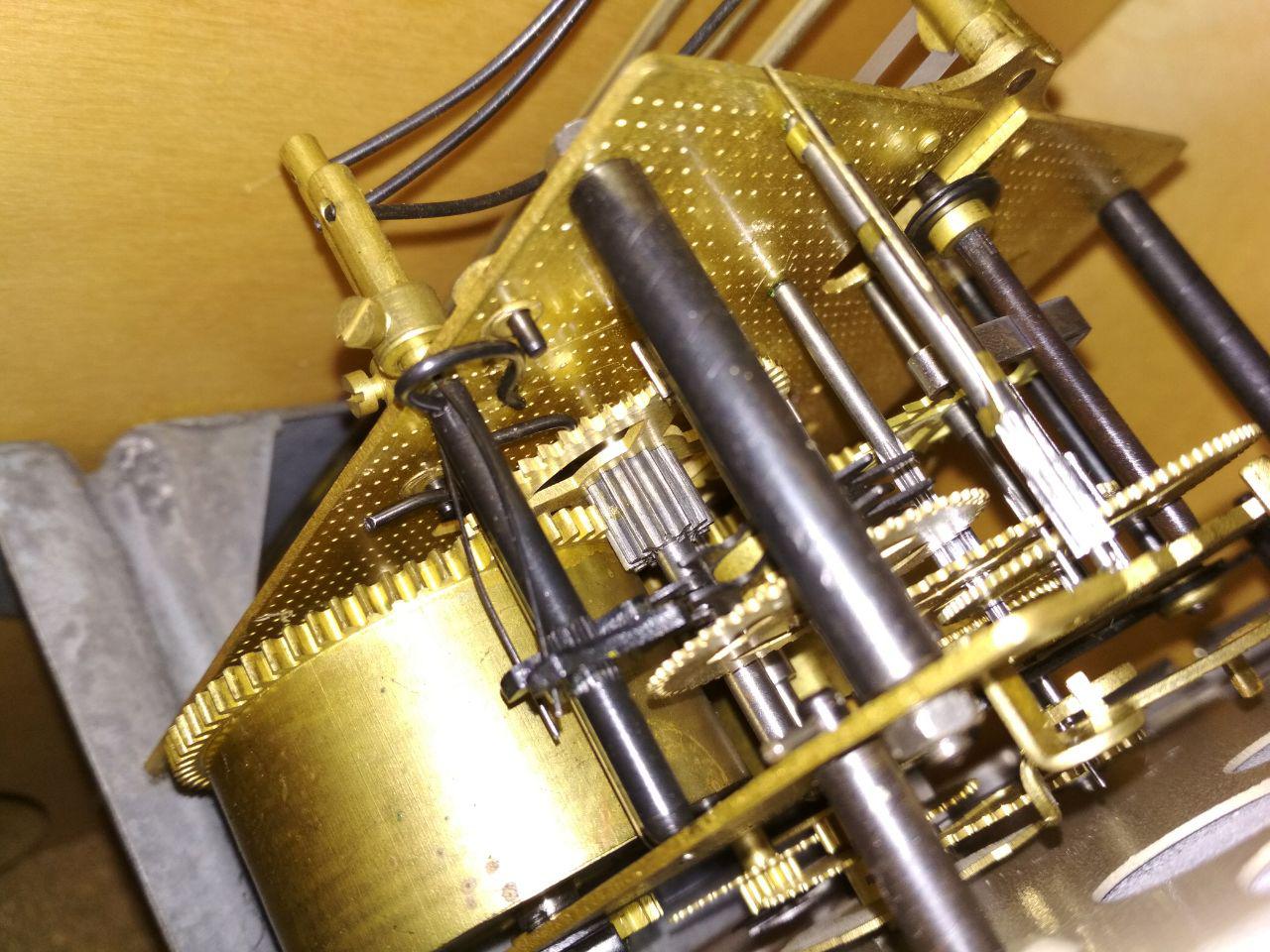

Еще сфоткал механизм как получилось.
Покрутил маятник, за ночь поспешили на 2 минуты примерно, еще покрутил пару оборотов, посмотрю как будут идти.
За пять минут до боя прокручивается вертолетик, как будто готовится уже
Но часовой бой все чаще стал бить в десять минут, хотя получас вовремя, если не считать что бьет на минуту-две раньше

Сообщение от Police Cop Посмотреть сообщение
Нужно просто смазать маслом пожиже (напр. "Для швейных машин") цапфы ветрячка и моторным маслом подшипники оси репетира - это ось черного рычага, которая проходит насквозь через обе платины.
За долгие десятилетия лежания смазка в подшипниках Ваших часов окислилась и высохла - сказали же уже, что часам требуется обслуживание.
