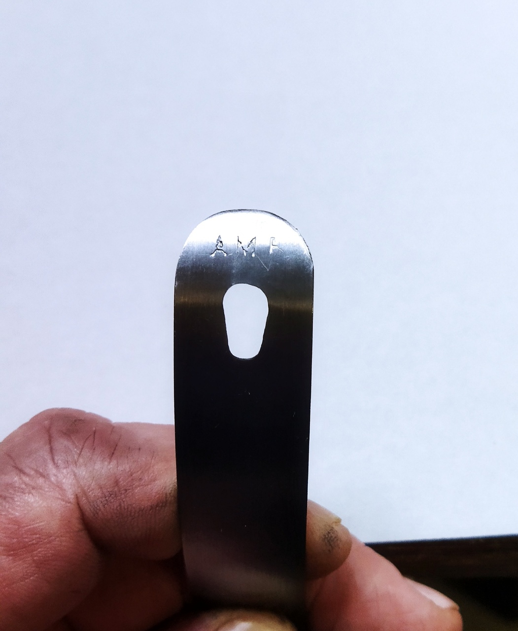

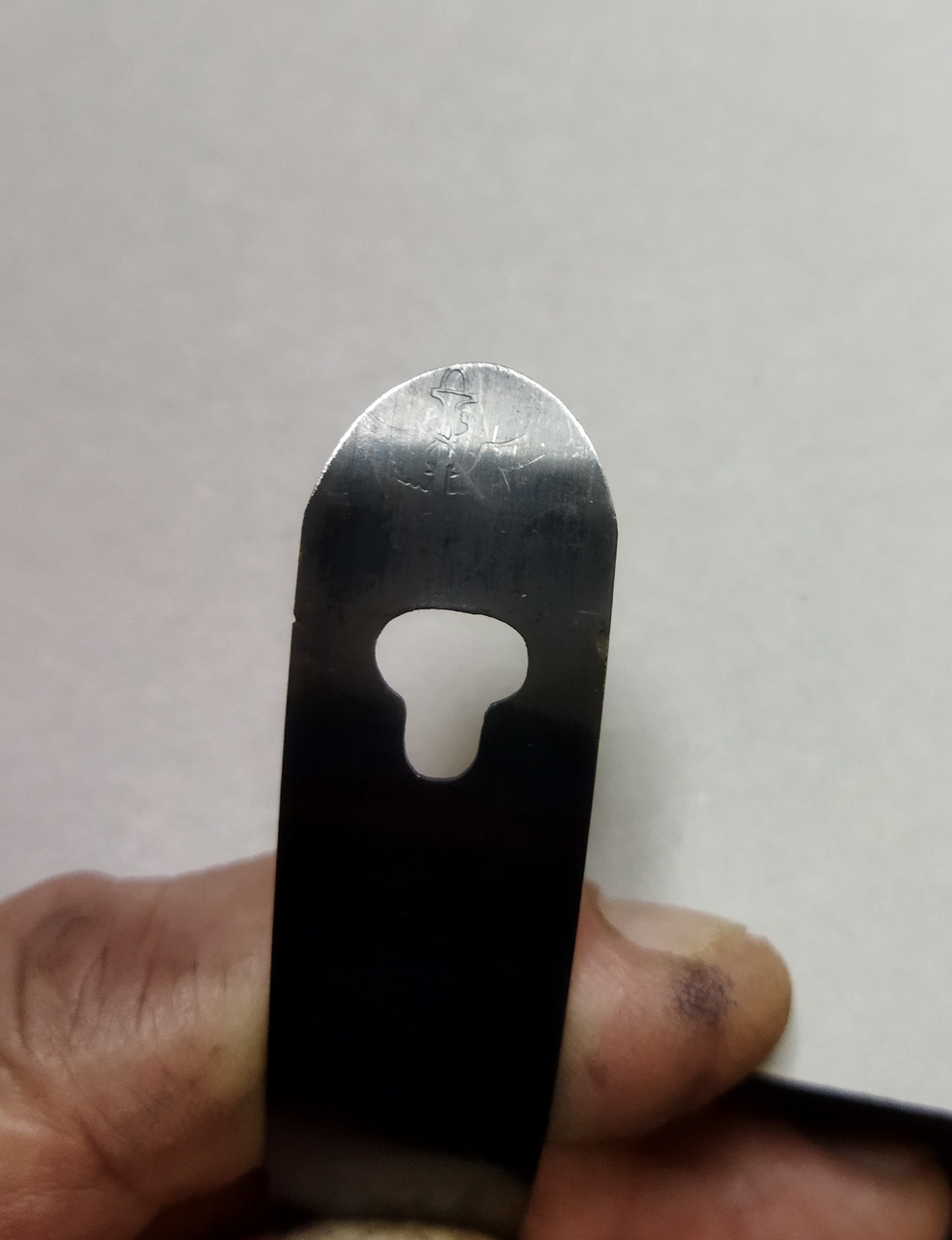

Здравствуйте, уважаемые Форумчане!
Пару раз мне попадались механизмы разных производителей с затертыми клеймами. В этот раз Ленцкирх с таким вот уничтоженным клеймом. Имеется ли информация, кто, когда, зачем и почему это делали? Благодарю за любую инфо.

Да это уже обсуждали. По-моему Сергей Дмитриевич писал о послевоенном синдроме, когда все немецкое было либо постыдным, либо вражеским. Мне тоже попадалась миниатюра с точно такой же фрезеровкой.

Вы можете сам корпус показать?
Дважды попадались механизмы с более аккуратно срезанными ёлками, но номера были на миллион меньше. По годам и по корпусу выходило, французский рынок, но с хорошими таможенными пошлинами на германского агрессора. В вашем случае, думаю, причина такая же, пошлины на германского производителя.
Здесь номер примерно 390 т.

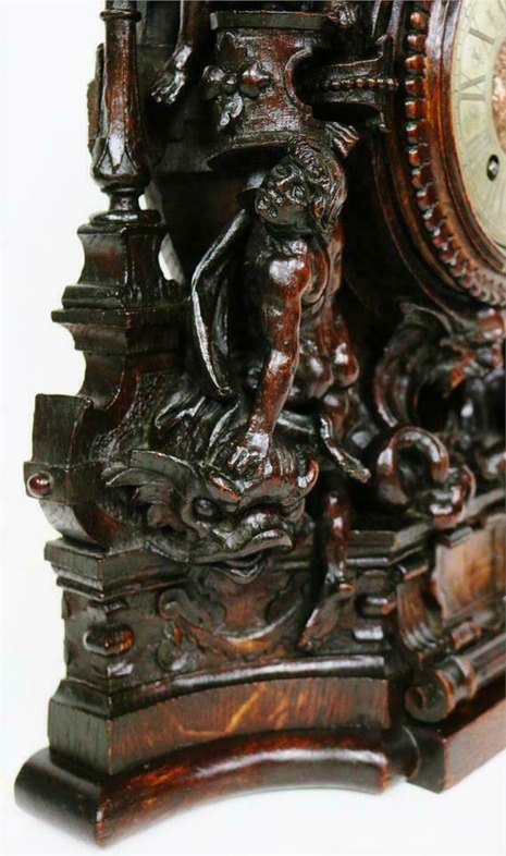

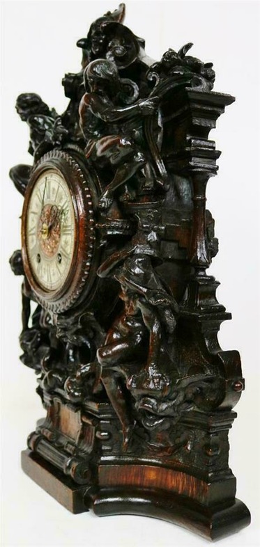

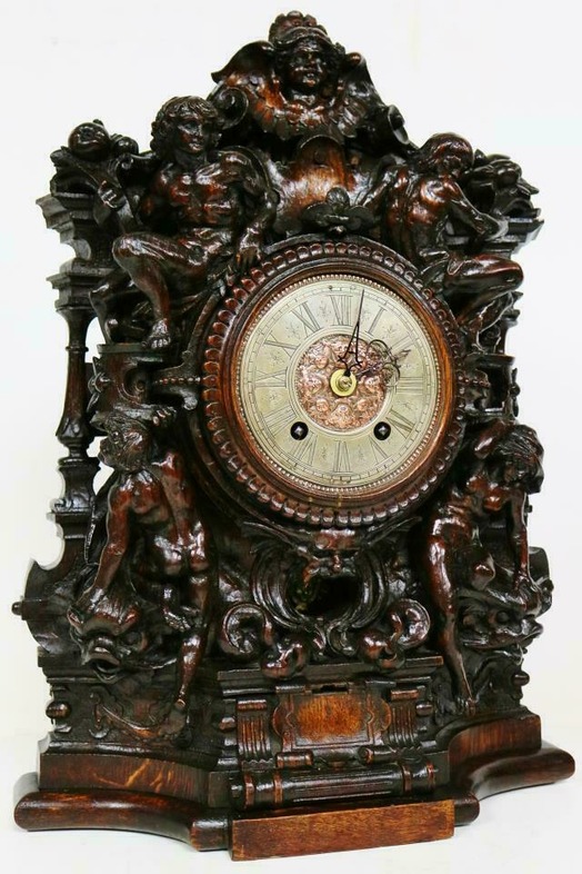

Приносили на репассаж вот такой Ленц , на мотивы легенды о греческом Боге Кроносе (пожирающем своих детей), (359710), в базе он уже есть, просто парочка фото "внутрянки", клейма на пружинах разные, по всей видимости какая то уже менялась.
Ещё на тыльной стороне циферблата подпись мастера.
Стрелка часовая - оч. красива!

Сообщение от aleks1960 Посмотреть сообщение
Саш, привет! А кто здесь кого пожирает-то? Помоему, обычная необарочная композиция с элементами германского историзма.
