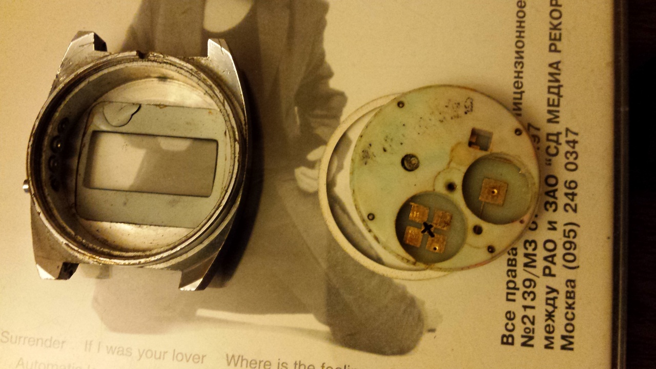

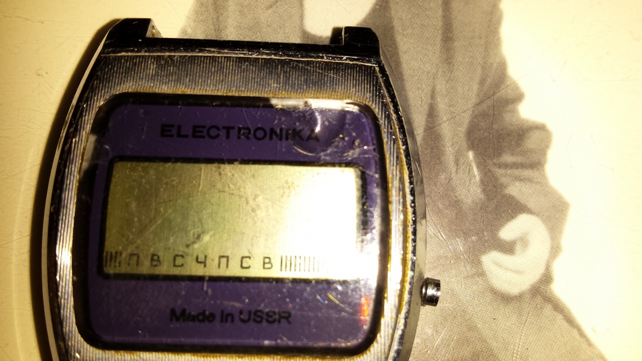

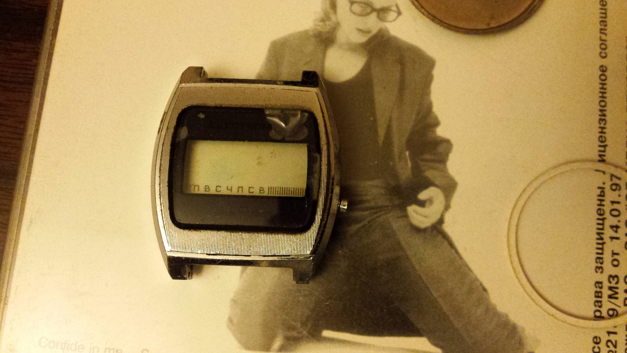

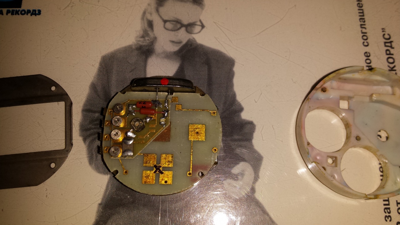

Попала мне вот такая 202-я.Незапускается.Соединяющей элементы планки небыло,небыло и контакта на корпус.Присмотревшись понял что нет паза под контакт на корпус.(он нужен?) И ещё со стекломаски полезла краска,хотчется сохранить, что посоветуете? Запуск как обычно две первые кнопки ?
ID:	1188945   Нажмите на изображение для увеличения
ID:	1188946   Нажмите на изображение для увеличения

Паз не обязателен. Получится сделать фото платы? Подозреваю, что там первая версия, "двухэтажная".

Маску вижу впервые такую, жаль что ей хана!

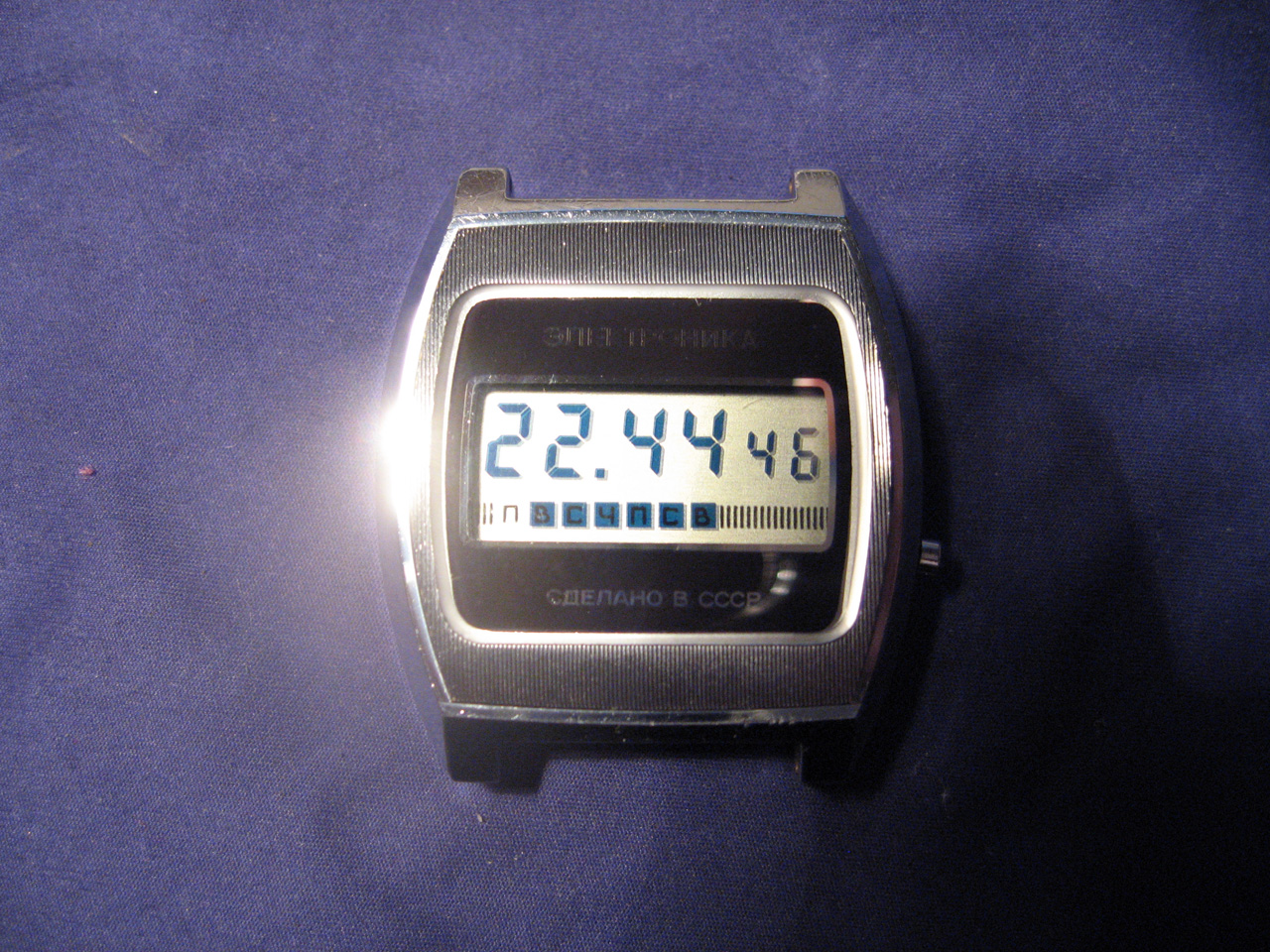

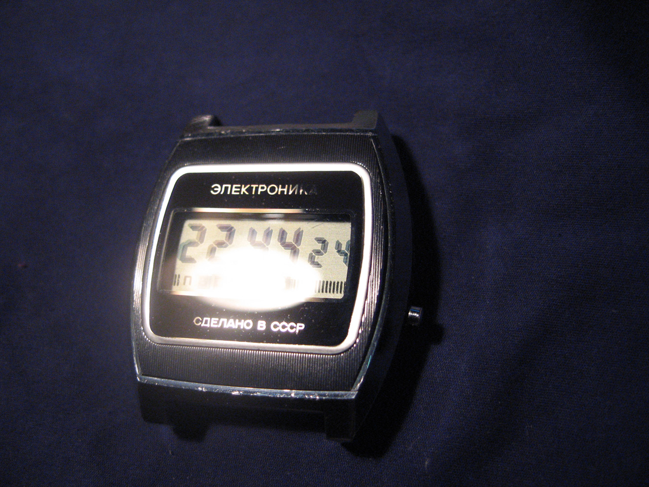

У меня такое вот чудо имеется. Надписи и рамка вокруг ЖКИ выполнены зеркальными.
Название: Img 012-1.jpg
ID:	1189854 Нажмите на изображение для увеличения
Название: Img 009-1.jpg

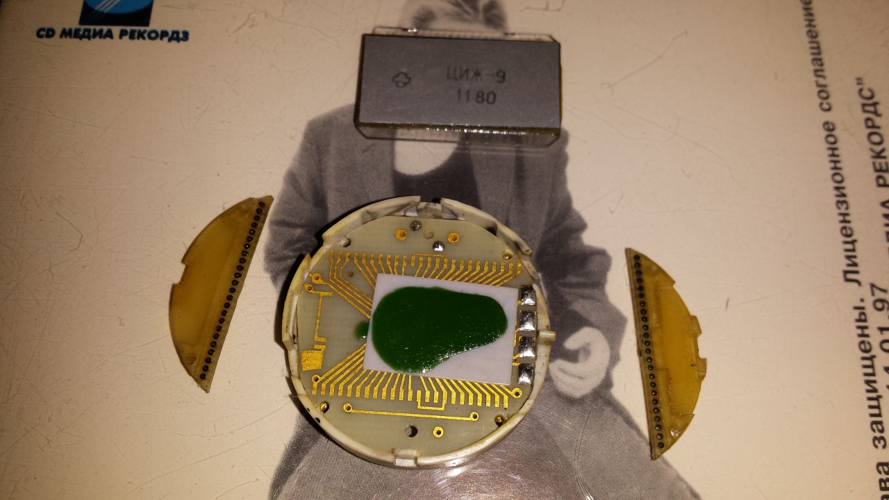

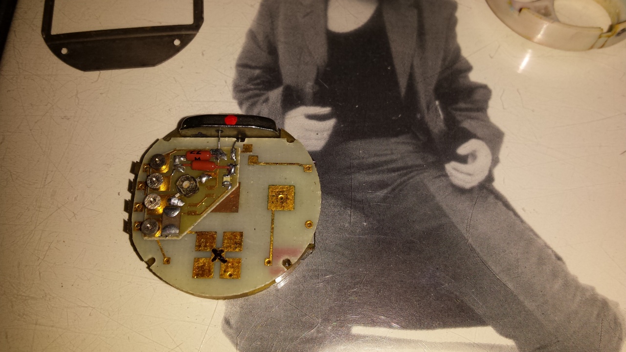

siealex вот фото модуля ,он двухэтажный,я таких не видел.Ещё есть модуль одноэтажный но подвод к индикатору через планку с точками а не с резинками. Двухэтажка непускается, что посоветуете?
ID:	1190658   Нажмите на изображение для увеличения
ID:	1190659   Нажмите на изображение для увеличения

Nikolay 1
Потрясите плату в руках. Если гремит, кварц сразу менять.
Нет, проверните слегка конденсатор подстроечный.
Опять нет, меняйте кварц. А дальше видно будет.
С Уважением Мельников Евгений.
