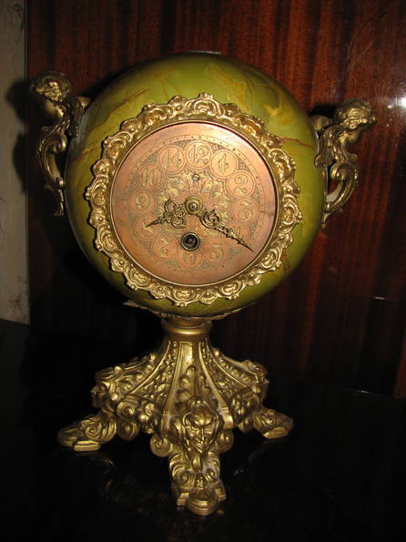

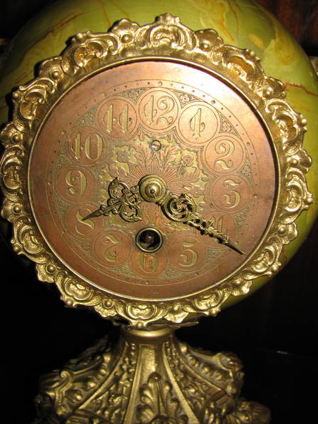

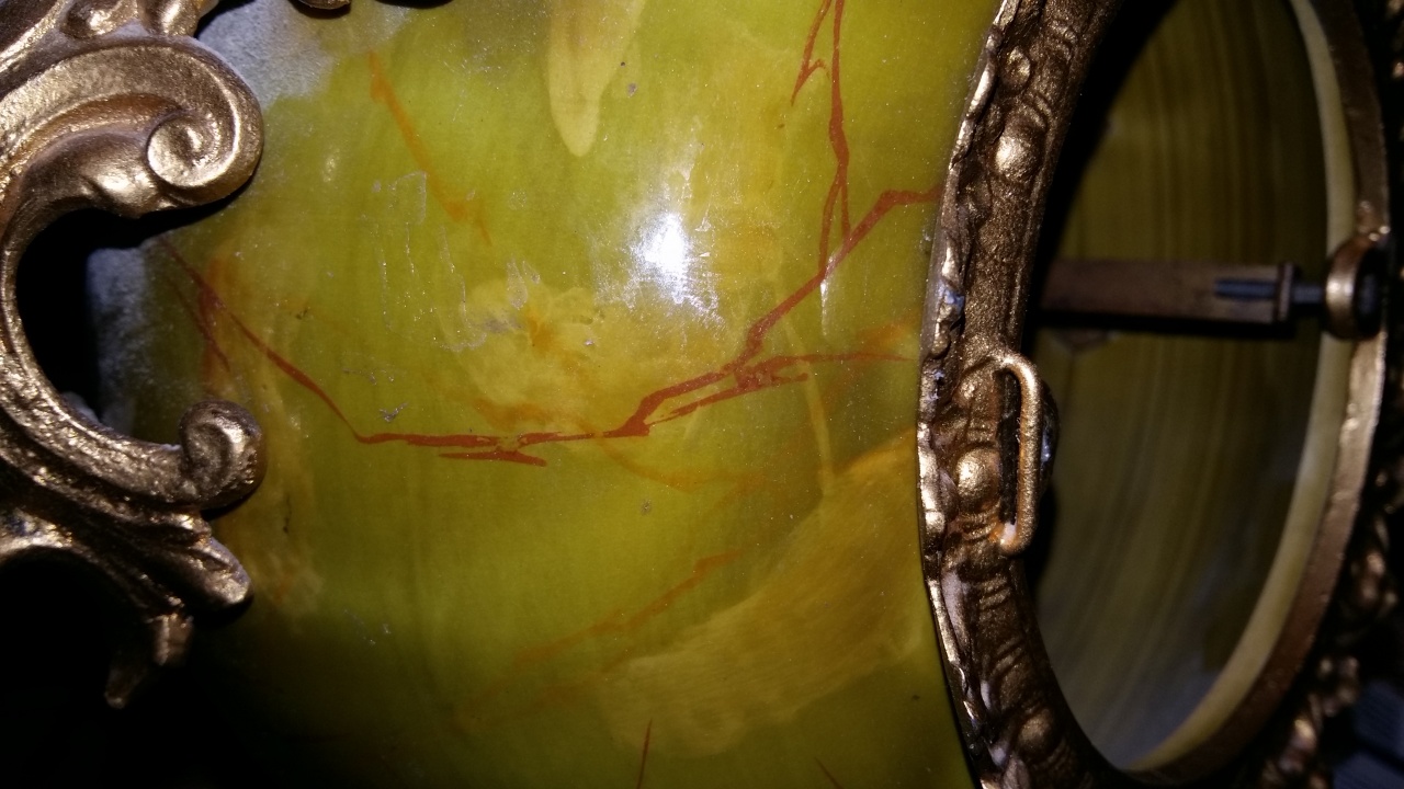

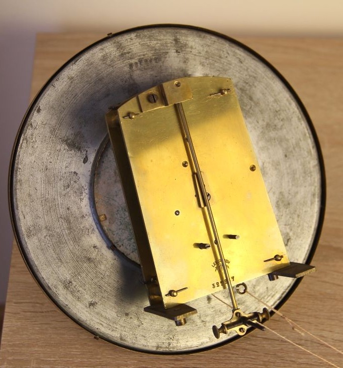

Уважаемые форумчане. Недавно купил часы и решил услышать мнения.
Первое. Медный циферблат. Цифры и орнамент углублены и окрашены в цвет шара. Стрелки золотистые в цвет окантовки. Проблема в том что даже с не очень далекого расстояния показания времени очень трудно рассмотреть. Все сливается.
Второе. Утрачена задняя крышка. Есть ее крепление, но оно такое, что привычные крышки от каминников как-то на это крепление не становятся.
Третье. Нет навершия. Что там должно быть знаю. Как в фильме. "Будем искать"
С уважением, Сергей

Про проблему спешат - отстают хочу внести свои 5 коп. Так ведут себя не уставшие пружины, а грязный механизм. Сделайте профилактику у мастера и все будет как надо.
Сергей, по вашему настольному Ленцкирху. Видел такую картину не раз. То, что на циферблате медного цвета - это обмедненная поверхность, она была серебреной с завода, но серебро облезло (очень тонкое было). Рисунок и цифры были, по всей видимости, золочеными, и сохранили золочение.
С ув,
Олег

Олег, Спасибо. То что циферблат был серебреный я как-то не подумал, хотя цифры и стрелки я бы сделал черными.
С уважением, Сергей

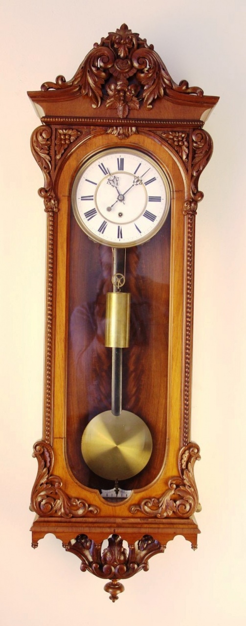

Добрый день! Хочу поделиться фото чужого красивого Ленцкирха.
Модерн - моя слабость!

А как вам вот такой Ленцкирх?
Встретил у польских товарищей.
Механизм с месячным заводом!

Сообщение от Сергей Дмитриевич Посмотреть сообщение
Корпус новодельный?

Сообщение от Алекс Посмотреть сообщение
Корпус новодельный?
Но, красивый
Корпус новодельный?
Нет, отреставрирован хорошо.
