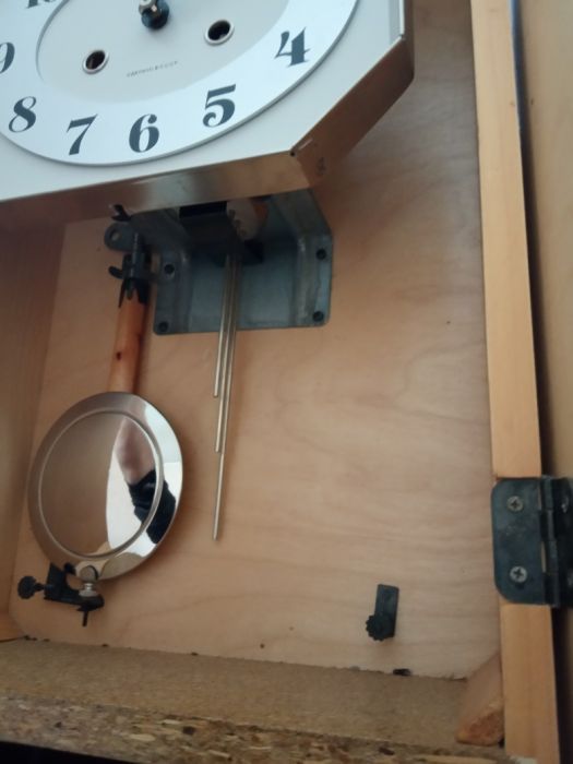

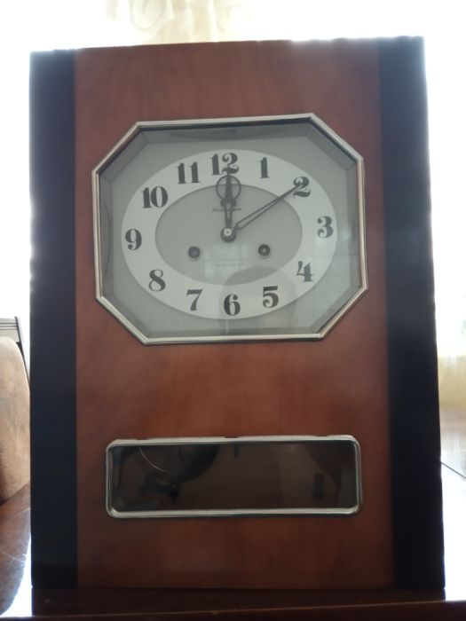

Здравствуйте. Нашел обьявление о продаже часов Янтарь (на фото), пишут "как новые, заводились один раз", не используются. Сложно их проверить запустить при покупке? Инструкцию я читал, но не видя самых часов сложно понять. И нужно ли их сдавать в обслуживание если они просто стояли долго? Что еще можно при покупке посмотреть чтоб определить вдруг неисправности какие там? И именно такая модель не имеет ли недостатков по сравнению с другими янтарями?
И еще в инструкции написано что заводить пружину боя надо по часовой стрелке, а пружину хода аводить в какую сторону там не написано

Police Cop, берите. Судя по фото, часами или не пользовались, или хозяин аккуратно с ними обращался. Корпус в хорошем состоянии, остальное проблемой не будет. Обе пружины заводить по часовой стрелке.
Если хотите чтобы ходили долго - репассаж.

Еще я смотрю на этих корпус не дерево цельное, а ДСП, это на всех так? Нет проблем с такими корпусами?
На фото не видно куда маятник цеплять, это просто ракурс такой? Таких часов просто не было у меня раньше

Сообщение от Police Cop Посмотреть сообщение
В этот период применяли ДСП, если в сырость не попадёт нормально всё будет. Маятник вешают наощупь, зеркальце возьмите и посмотрите снизу вдоль задней стенки. Несложно там.
