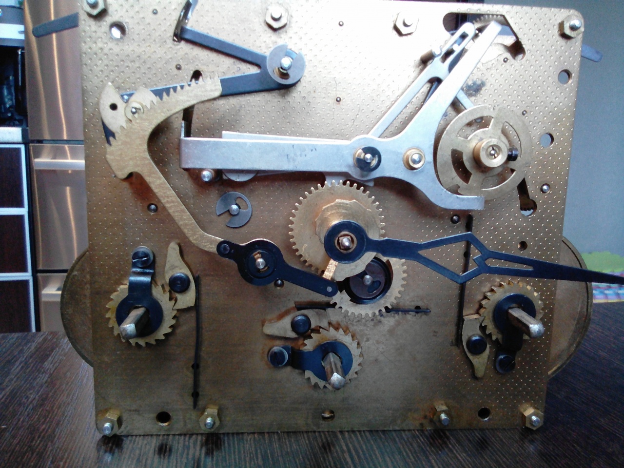

Здравствуйте. Хотел спросить у вас по поводу настенных часов янтарь с четвертным боем.
Суть вопроса: после того как отдал часы в на профилактику, "мастер" умудрился сбить бой, т.е. четверти отбиваются совместно с главным боем в 15 минут и в 30.Что посоветуете? Заранее большое спасибо.

Ну и мастера пошли! Минутная стрелка должна стоять так, чтобы когда она в районе 12 срабатывал самый высокий из 4-х выступов кулачка запуска боя. При НЕЗАВЕДЁННОМ бое четвертей бой часов должен запускаться только от этого высокого выступа кулачка, от остальных - нет. При работе четвертного боя бой часов должен запускаться ТОЛЬКО от самого высокого кулачка СЧЁТНОГО КОЛЕСА ЧЕТВЕРТЕЙ (этот кулачок ещё и самый длинный). Всё регулируется подгибкой рычагов.

Спасибо большое,Vasiliy K. Теперь я тоже понимаю,что мастер не компетентен, но что поделаешь...
А подьемные рычаги обязательно гнуть, я сравнивал свои часы с фотографиями других, вроде угол у них такой же.
Сейчас попробую фото прикрепить.

Да там, скорее всего, достаточно сместить отогнутую рабочую часть рычага на миллиметр-два. Сам рычаг при этом как бы скручивают, на фото таких отличий и не разглядеть.

Здравствуйте, Vasiliy K. Рабочая часть рычага, я полагаю, вот эта? И куда сместить вверх, вниз? Спасибо.
