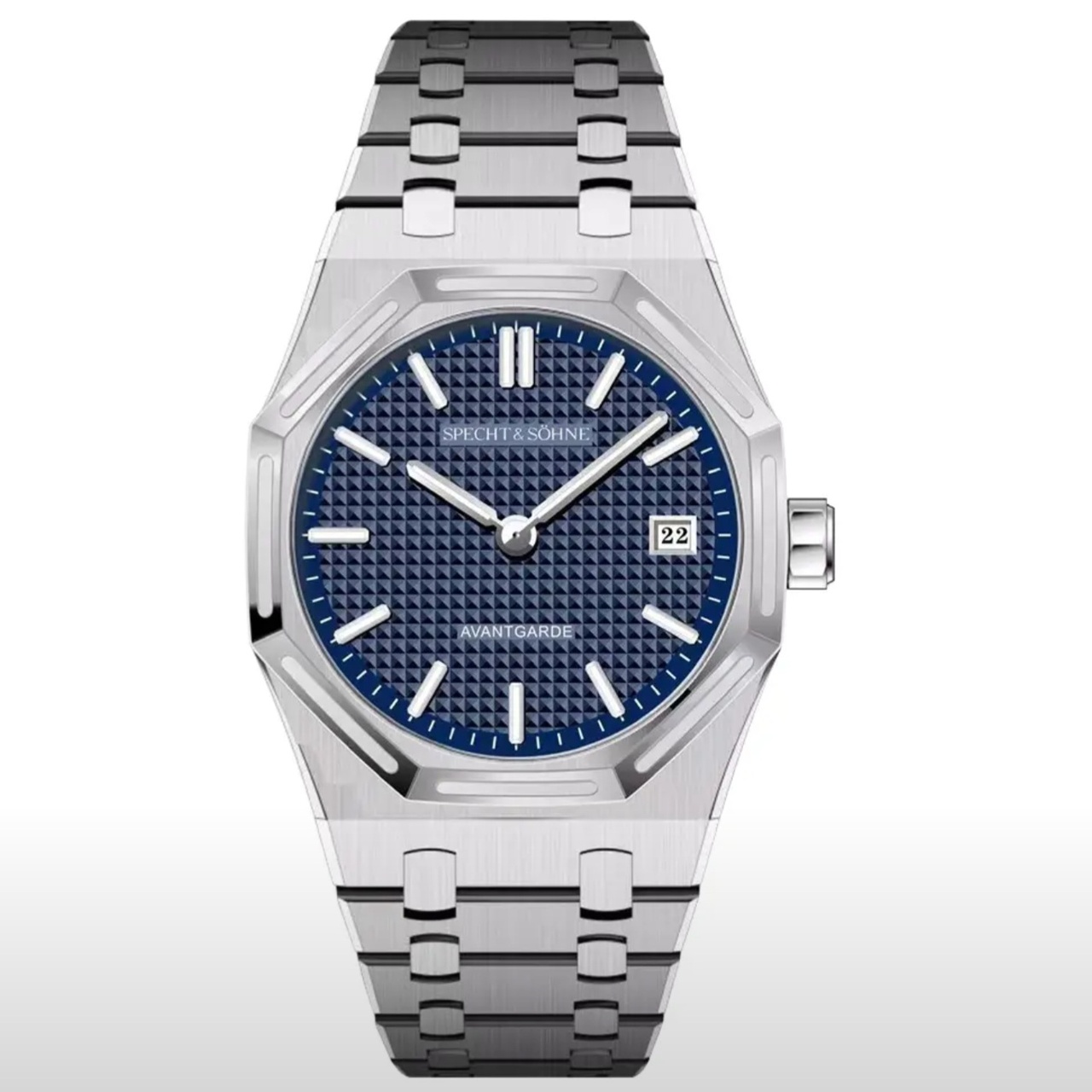

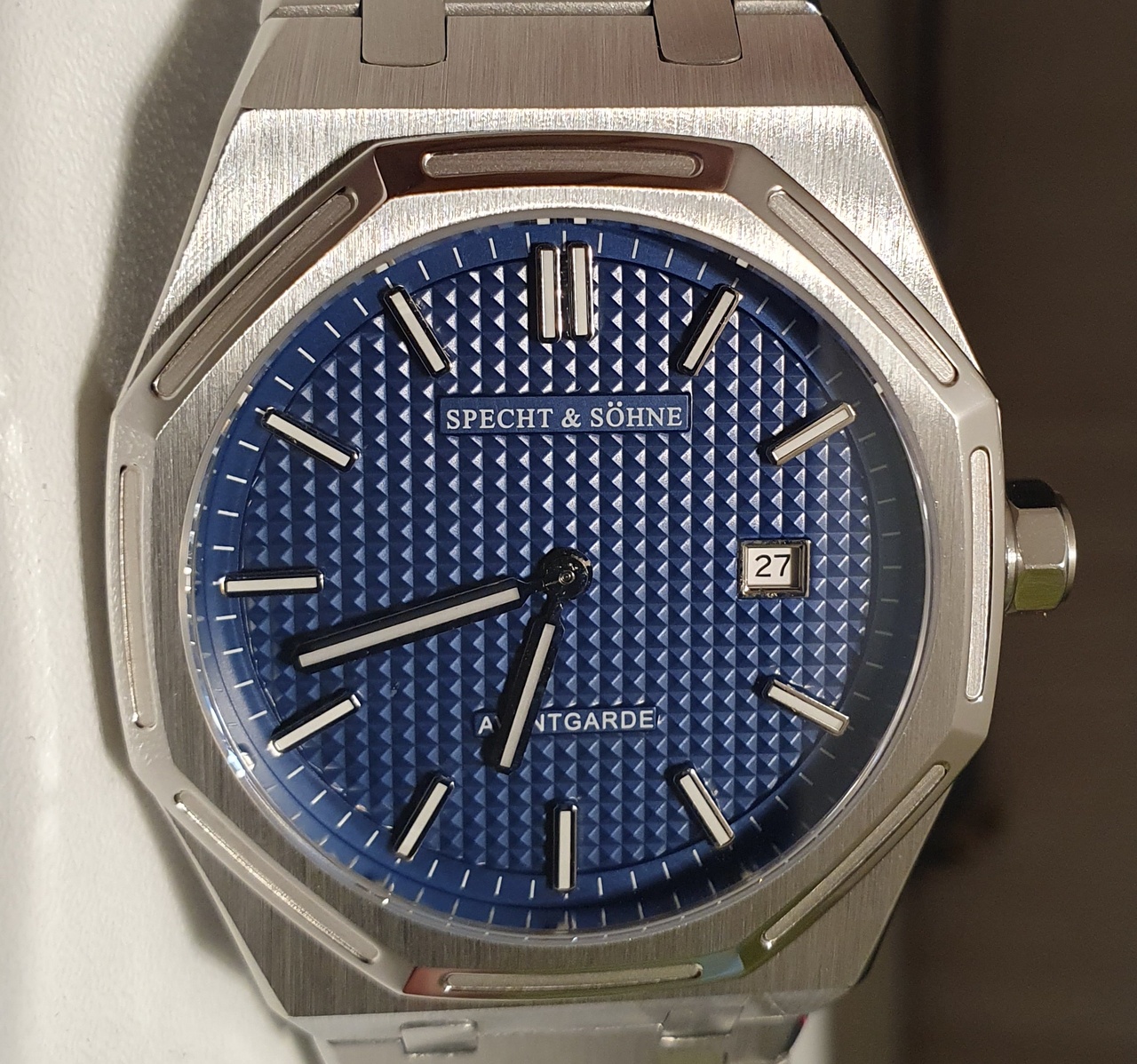

Китай или китайщина за 100$?
Сообщение от Hong Kong Посмотреть сообщение
Но.Пожалуй на этом фрукте я тормозну с покупками али Китая.
Привет всем и не всем
Никогда не говори никогда.Нет, это не про это.
Увидев "AP" ,выкаченную new ,товарищами пилящими под неймингом S&S , да еще и в обожаемом мной слим кейсе 8мм - я сделал исключение ради такого торта со взбитыми сливками,и за самый распостраненный ценник в 100$.
Это первые купленные  не только в  РФ, но и в мире.
Я не собираюсь писать про всякую фиготень,типа люма на таком типе часов...или "остроты"...
Я напишу и покажу десять пунктов,по котором определяется китайщина за сотку.Которая сильно отличается от Китая,когда ценник переваливает за 200$.Но там свои косяки уже бывают и своя десятка пунктов.
1.Кривые метки.Эта самая распостраненная болезнь китая так и никуда и не ушла,даже в 2025м году.И это означает брак на производстве циферблатов,и именно криво продырявлено машиной.И значит что с кривыми метками - будет не один экземпляр.
2.Пятно на стекле с внутренней стороны.Такое бывало и в 2008м на поддельных ролекс,остается и сейчас в 2025м.Брак при сборке.При разборе выяснилось,что на антиблик капнули какой то фиготенью.Все.Это испорченное стекло.
3.Отвратительная установка стрелок.Такое бывало в 2013м,остается и сейчас в 2025м.Брак при сборке.Дешевая рамка,исцарапанная.
4.Хлипкое, как сопли кота сочленение замка [бабочки] с браслетом.Такое может быть как в 20$ ом сегменте так и в 100$ ом.Было всегда,остается и в 2025м.Дешевизна комплектующих.
5.Вранье в рендерах.Длина стрелок.Такое было всегда,остается и в 2025м.Хитропопость.
6.Посылка с вопиющим браком.Нет одного винта,из остальных 7ми - еще три  не докручены.Такое было в 2010м,остается и в 2025м.Отвратительная сборка и близорукость собирающей посыль.
7.Невнятная резьба головы.Такое было всегда,остается и в 2025м.Дешевизна комплекта.
8.Плохо нарезанный браслет.[Несоответствие в размерах съемных звеньев.Т.е.сняв какое либо звено,вы можете не воткнуть крание от него друг в друга,и будете жонглировать всеми сторонами,подбирая - где подойдет] Такое было всегда.Остается и в 2025м.Дешевизна изготовления браслета.
9.Разная высота винтов.Дешевизна изготовления и наплевательское отношение к делу.
10.Дешевый оттенок циферблата.Это сложно оценить,когда у тебя только ориент 3 звизды был.Да пара востоков.
Оценивается правильно только теми,кто видел много часов,разного ценника.
P.S.1 Больше я в такое не играю.Маякните,когда реально что поменяется в каКчестве в 100$ сегменте)))...
P.S.2 S&S наутилус в 39мм — не имел ни одного из этих пунктов.И это поразительно.
P.S.3.Я не стал открывать спор ради пары рублей,которые и выиграть было бы невозможно.Доказать что это не я открутил винт - не реально,если не снимать на видео распаковку.
Платить за посылку стекла? Нет.Ради такого циферблата - нет.
Поэтому я сделал с этим г-м то,что оно заслуживает,и покупать это не рекомендую,друзья.
P.S.4 Заказывал на подарок AD2068.Пришли с комплектом стрелок фиг знает каким образом смешанным с субовским.Часовая коротюсенькая как на АD SUB.Минутная длиннющая,как на AD 2068 и доожна быть.
Вот как такое возможно
Это натуральная лотерея/конструктор/фейк,как была - так и осталась.
Эпилог:
Ну, и где ваш рост качества,господа блогеры,о котором вы трындите во всех ваших каналах?А за вами дружно,как попугаи, повторяют это ваши подписчики...

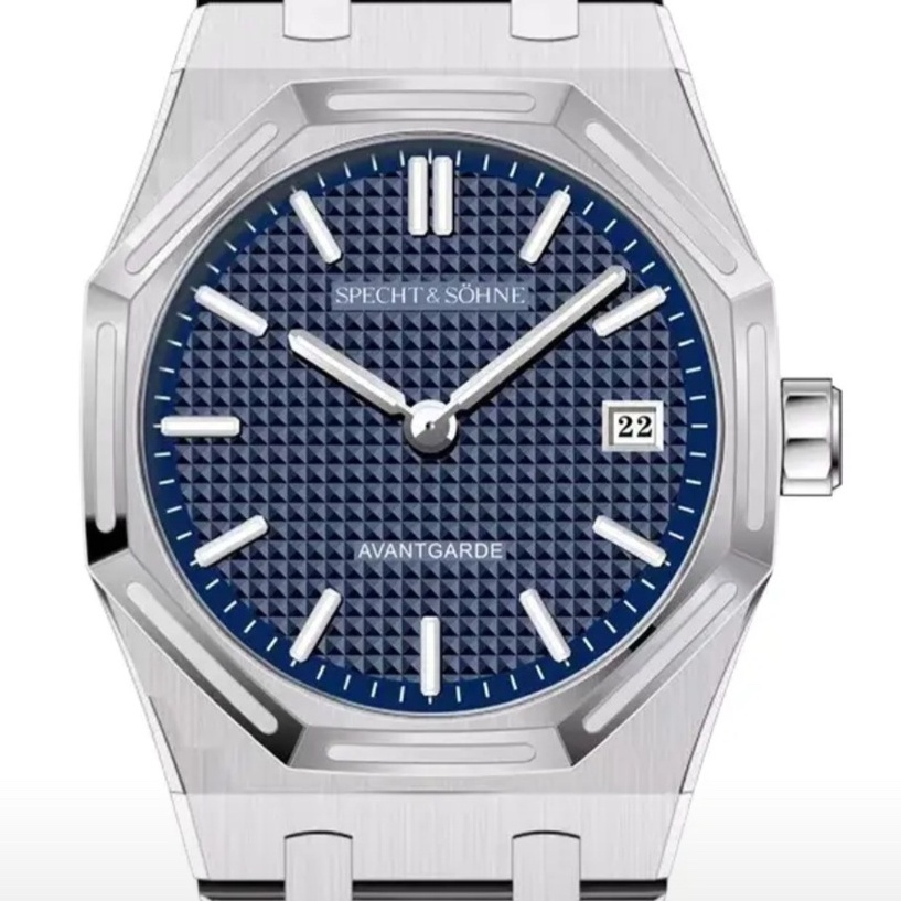

Причём на рендере нарисовано правильно. Знают, как надо сделать, но не делают. А окошко даты насколько меньше и смещено к центру по сравнению с нарисованным!
Вложение 3861810Вложение 3861811
Надо отметить,что это я видел до покупки [видлсик мелкий в лоте] и понимал,почему так.Машинка расположена.
Но все таки облажался в циферблате.Не ожидаль)..
есть у китайцев (не всех) такое. и не только в части длины стрелок
такое ощущение, что реальные фото не помещают потому, что тогда часы будут плохо продаваться
поэтому рекомендую: НОВЫЕ, только что выброшенные на продажу часы не покупать, пока не будут отзывы, живые фото, обзоры на реддите и т.д.

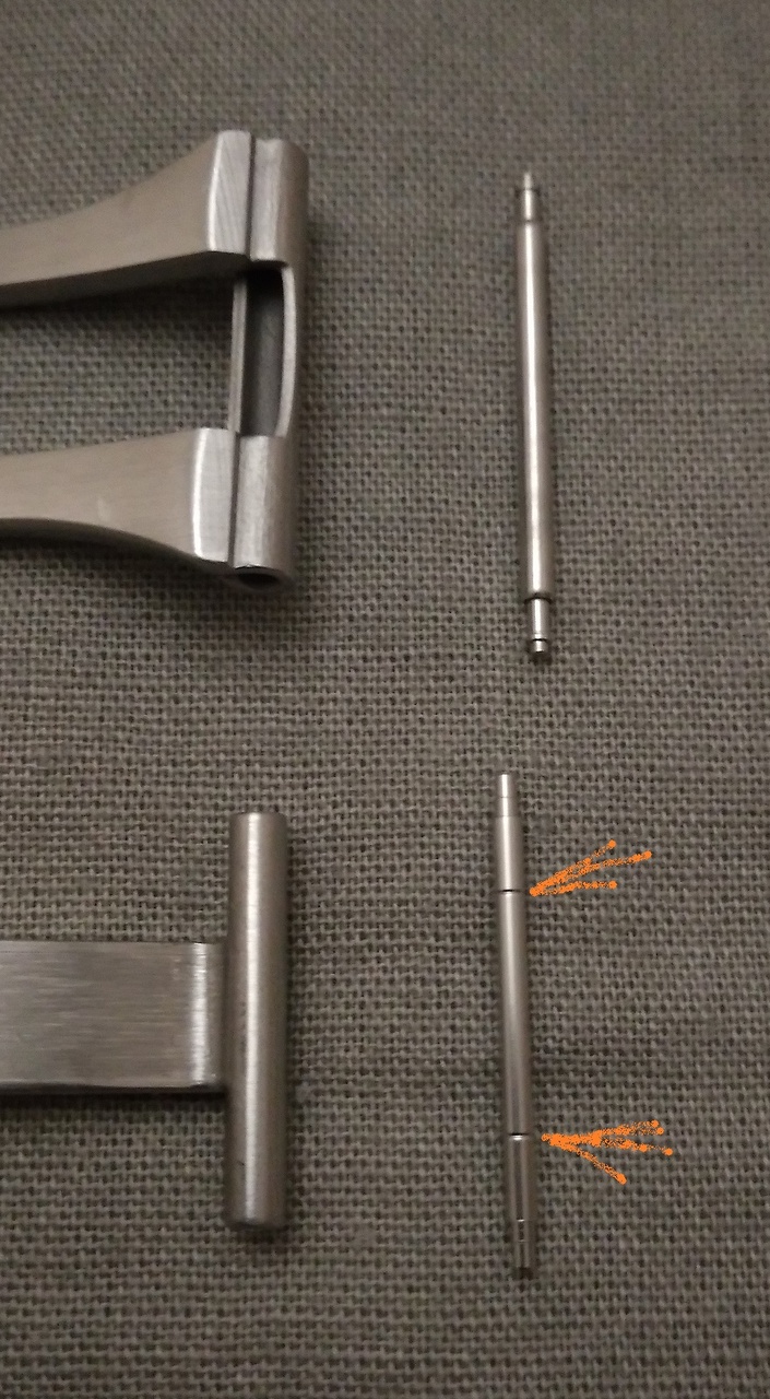

Вдогонку о качестве.
Ещё когда ехал Сан Мартин - попалось вот это видео, где обзорщик из замка достаёт втулку, совсем непохожую на спрингбар (причём она у него развалилась на несколько частей)
https://youtu.be/gwb4e87ZNto?t=1002
Позже на Reddit попалась тема с такой же проблемой.
На днях решил проверить, всё-таки два года прошло - скорей всего исправили. Снимаю - ан нет, всё также, стоит какая-то сомнительная фигня (там где красные стрелки - имеются проточки и местами сквозные). Какая проблема была "сделать отверстие в рамке замка чуть выше, чуть сильней выгнуть рамку и сделать трубку большего диаметра - чтобы заходил спрингбар 1,5мм). Не понимаю...
Посмотрел браслеты Citizen CC3001 и Steeldive - спрингбары стоят ))
