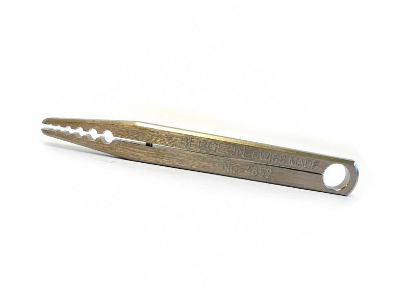

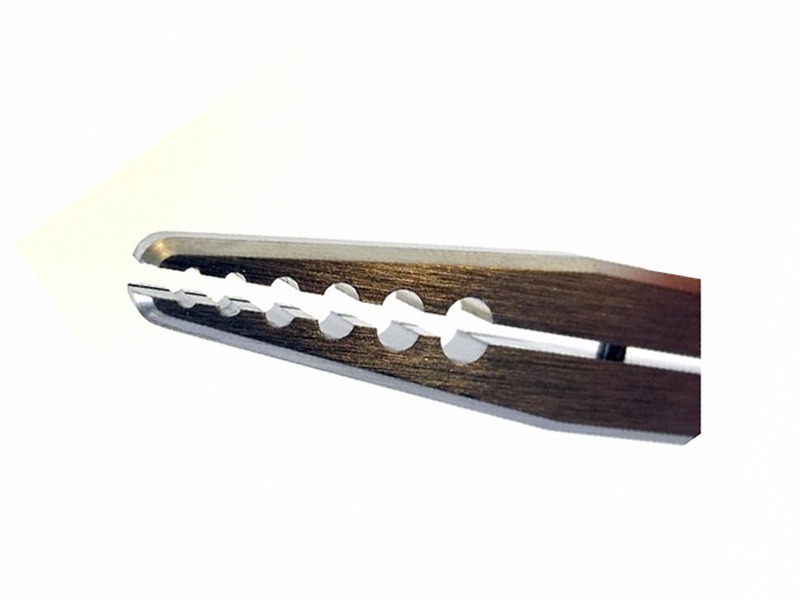

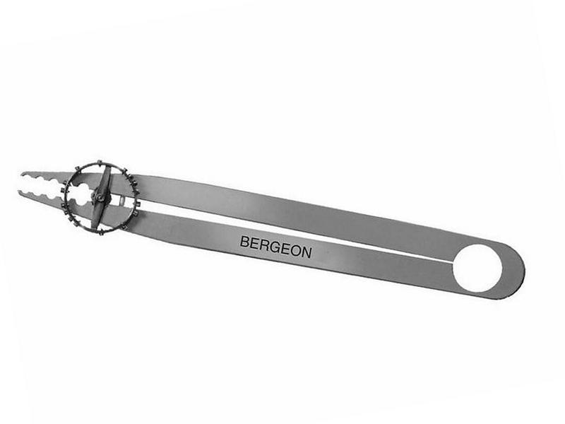

Сообщение от Anth Посмотреть сообщение
Виталий, я выставляю 0,1 ms, это не сложно, просто немного опыта.
Добрый вечер, Виталий!
Кроме проворачивания колодки, можно проворачивать ролик чтобы уменьшить выкачку без снятия колеса баланса с мостика. Конечно, существует и специальной инструмент - пинцет для проворачивать ролик, которого можно изготовить самому. С советскими часами является должным быть немало острожным чтобы не повредить колесо баланса и не сломить ось, потому что ролик может быть очень туго запрессован.
С уважением, Душан
