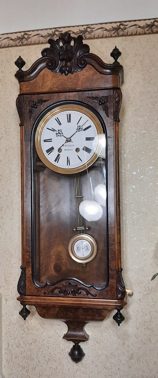

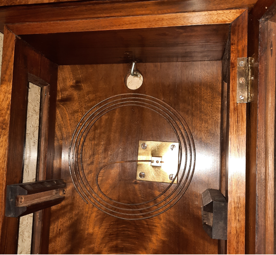

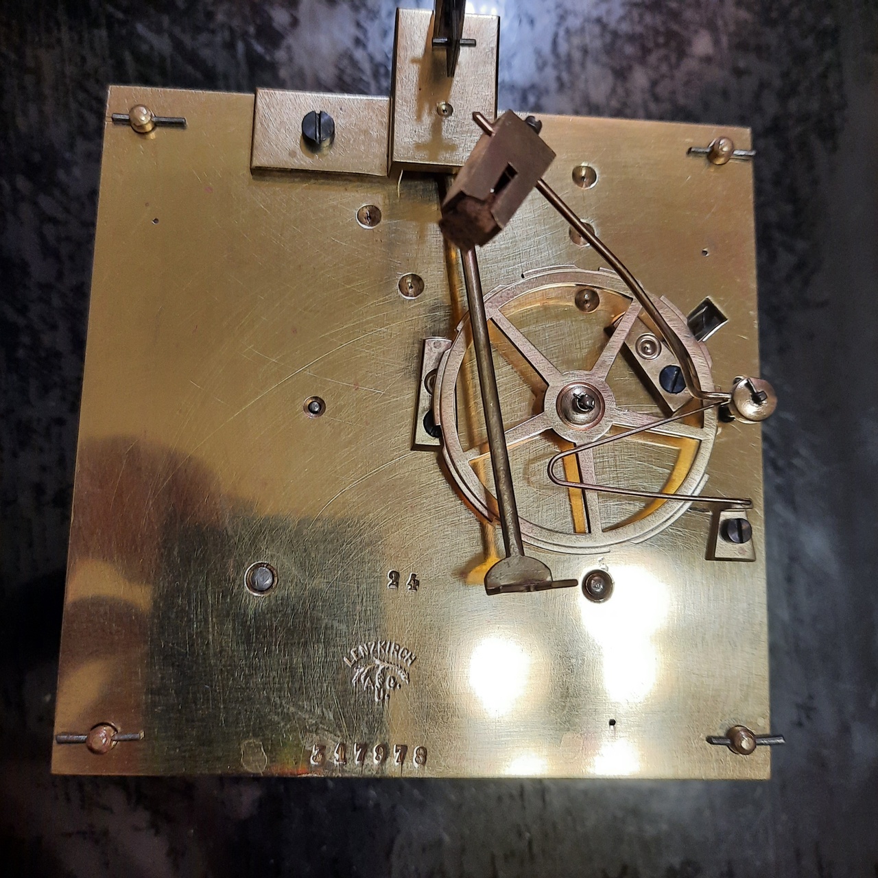

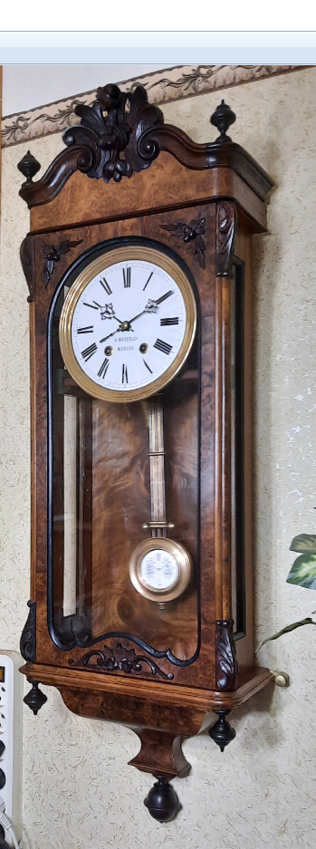

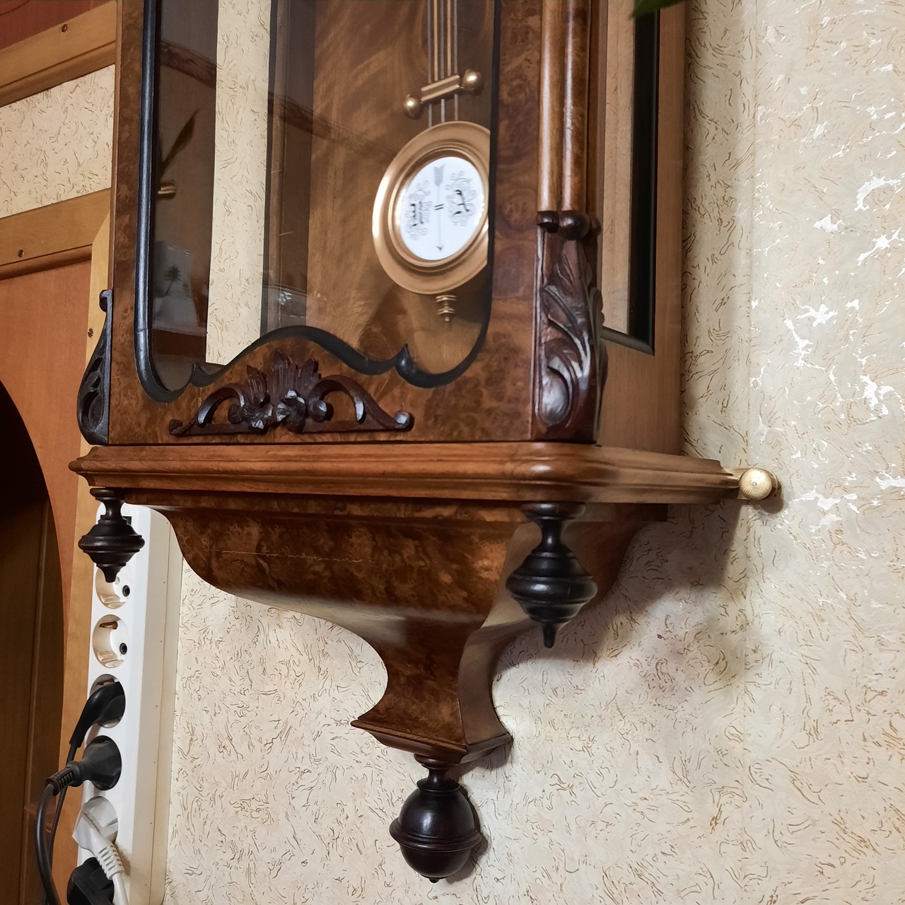

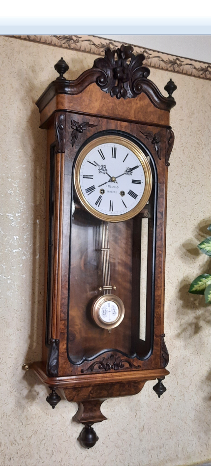

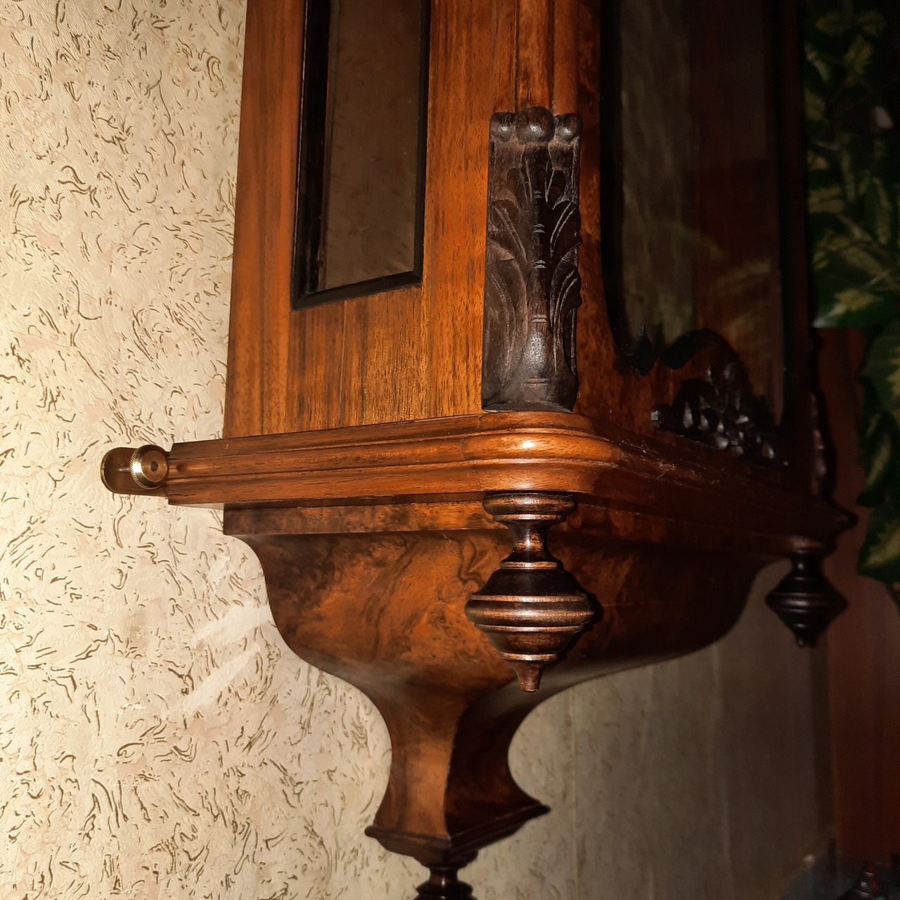

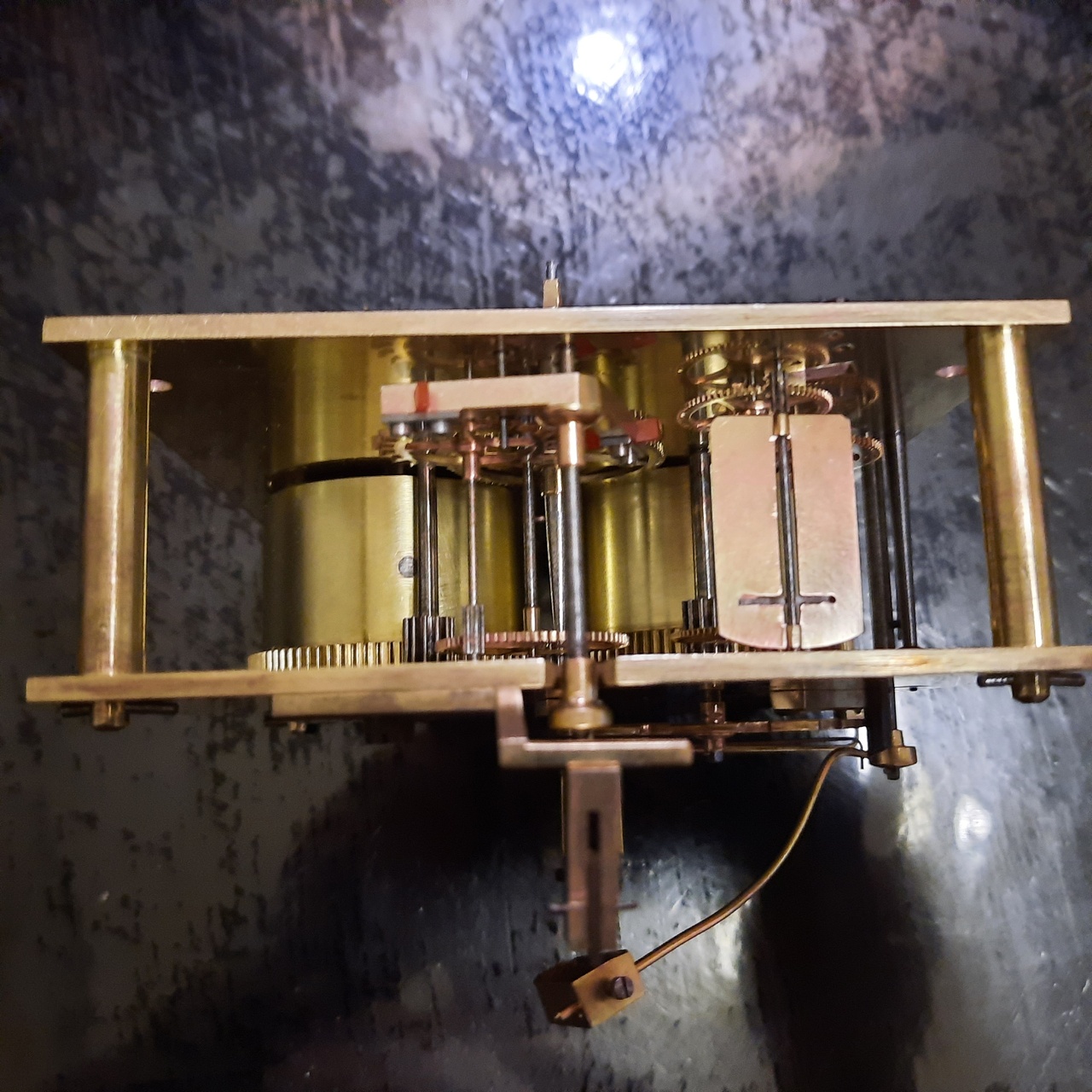

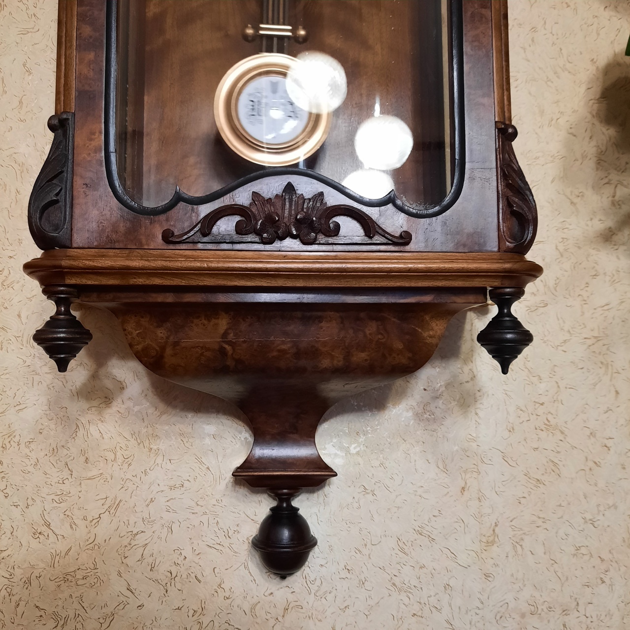

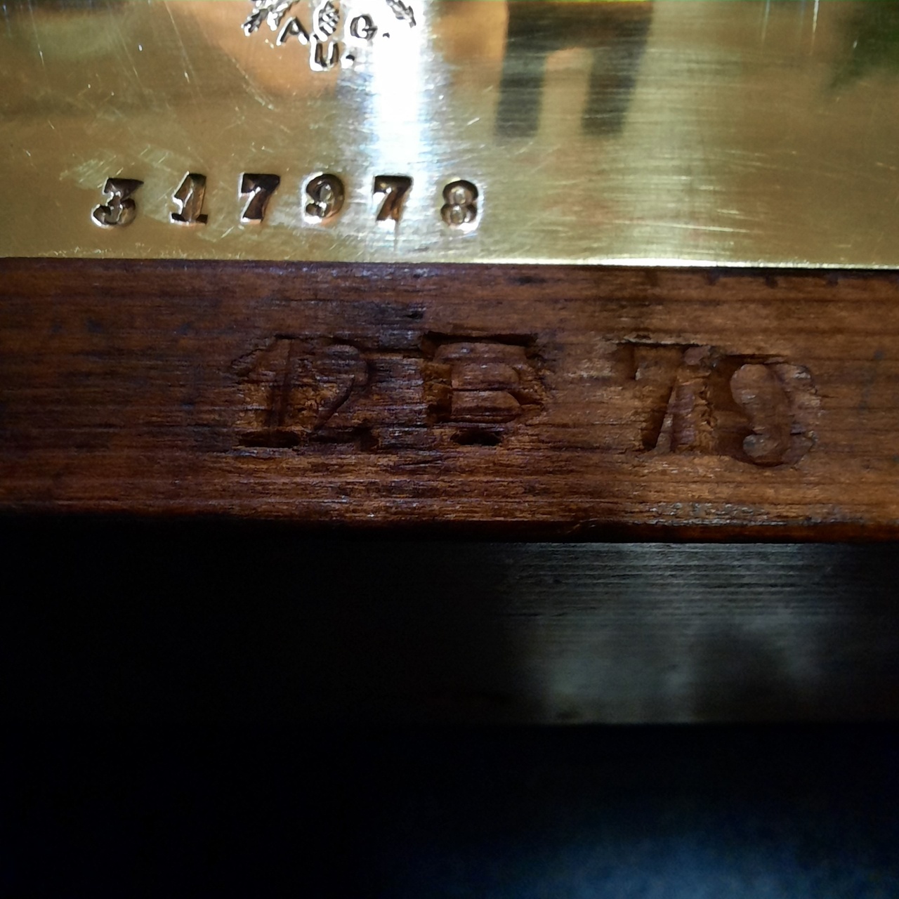

Здравствуйте,уважаемый форум. Для статистики. Еще один восстановленный Ленцкирх. На доске,похоже, пробита дата выпуска.

Добрый день.Спасибо.Классная реставрация.А можете показать что было с часами до реставрации,чтобы можно было сравнить.

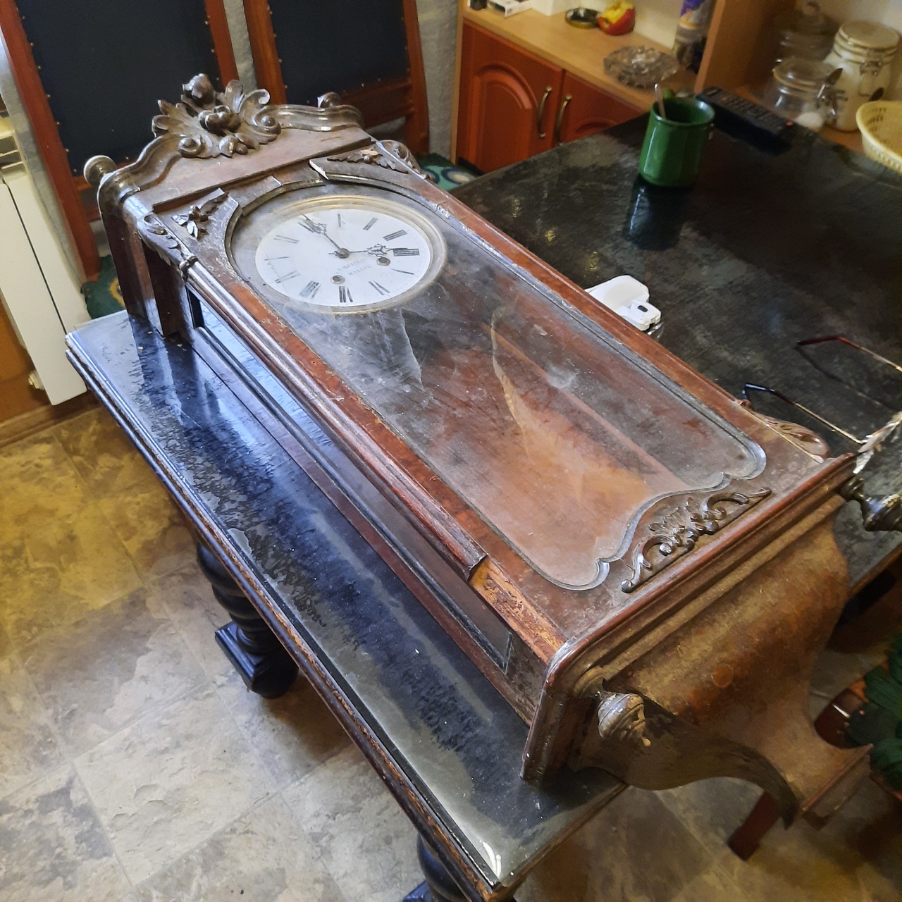

Здравствуйте. Спасибо. Состояние было "уставшее", но не критично. Потеряны пара карнизов, пара резных элементов. Но восстанавливать эти часы было удовольствием.

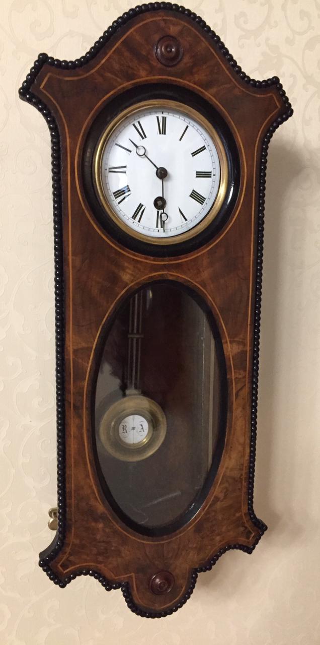

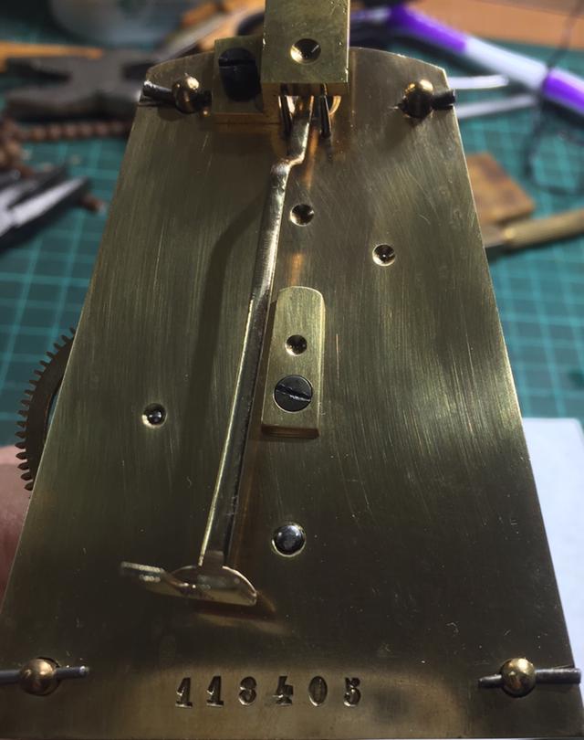

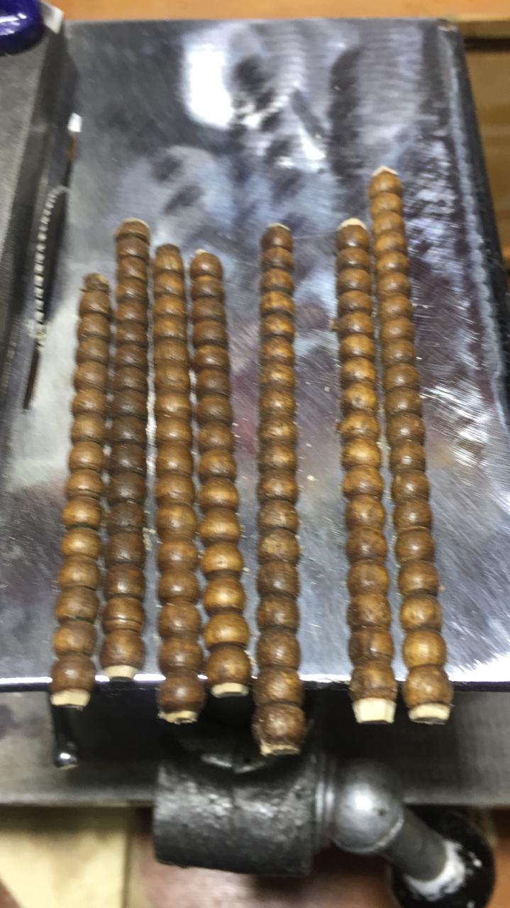

Доброго дня, закончил работу над миниатюркой, с декором дверки пришлось повозиться, из отсутствующих на фото шариков, только 20см сохранились, остальные укатились. Шарики точил на токарнике, материал орех, всего сделано 115, на ровных поверхностях клеились полосками, на криволинейных, приходилось нарезать и каждый подгонять, клей костный, покрытие спиртовой нигрозин и черный шеллак от Бормы(черный он условно)

Отличная работа!!! Бусинки очень хорошо смотрятся!

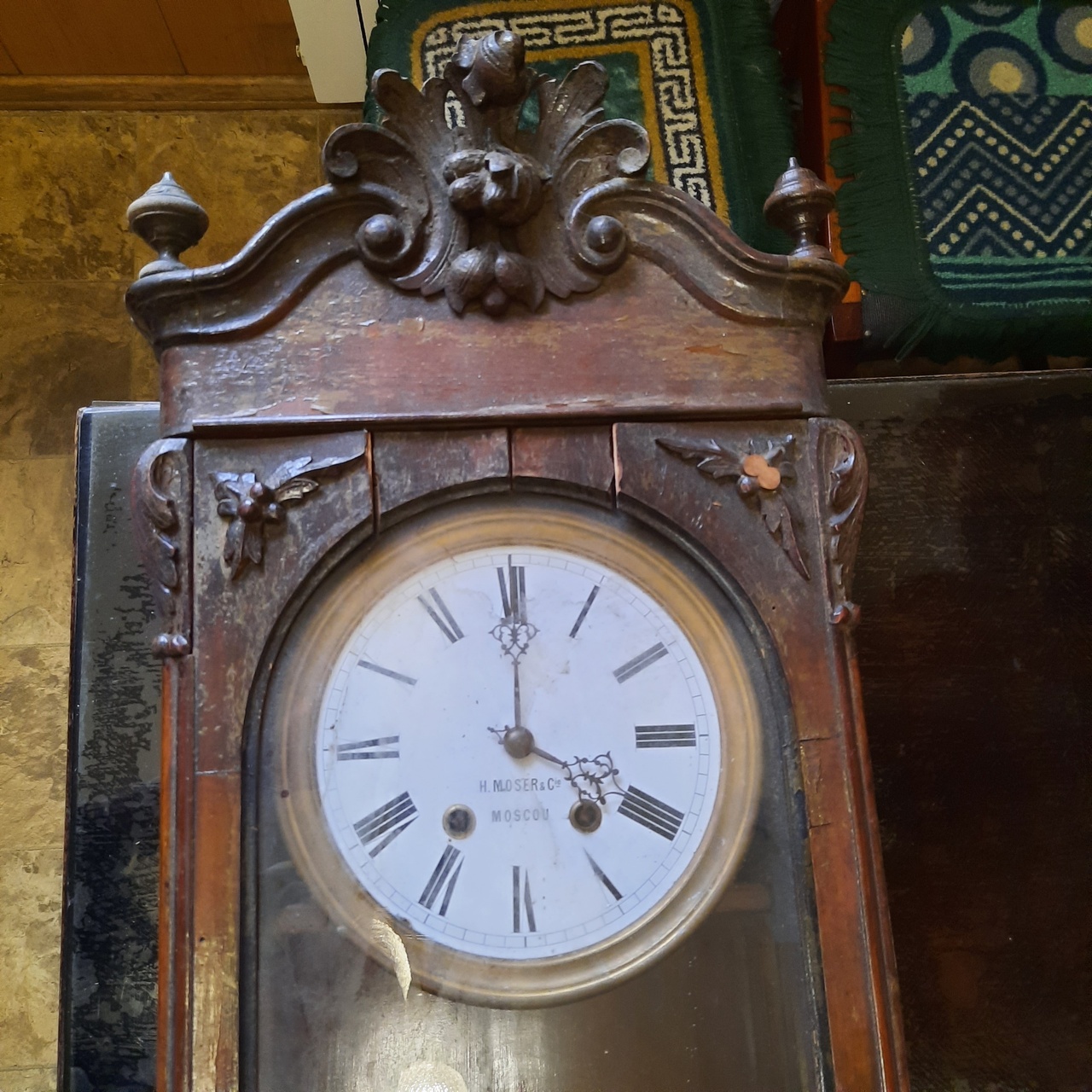

Вопрос к экспертам. К какой школе можно отнести этот корпус? Немец-не немец, русский-не русский.Борода немецкая, голова русская, собран в "ласточкин хвост",дырка под гвоздь и полка под механизм. А пробой на полке механизма сделан кеглем, совсем по-немецки. Русский просто гвоздём бы нацарапал или карандашом.Как думаете? Для меня это загадка. Спасибо. С уважением,Сергей
