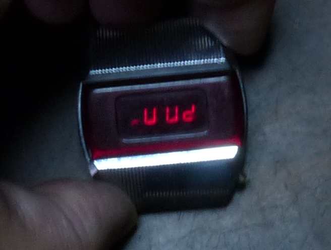

Здравствуйте Товарищи! Пытался "заколхозить" электронику 5 "Литий", там не хватало детали, соединяющей минус питания со схемой. Прилагаю фото что и как я соединил. И фото, что высвечивается на экране. Подскажите пожалуйста что не так?)

А дисплей-то правильный? Имхо дисплей не отсюда.

Дисплей тут от 29354, у 29366 он совсем другой.

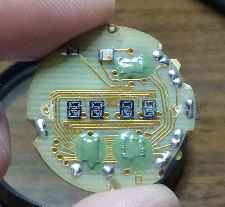

Всем добрый день.
Есть часы электроника-1. Все работает но у всех цифр не светится верхняя планка. Разобрал, вроде верхняя дорожка на которую запитаны планки целая. Возможно ли исправить?

Скорее всего содрана проволочка, связывающая чип с этой дорогой, тем более тут слишком мало компаунда на чипах. Не лечится.

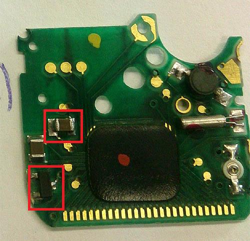

Господа, случай тяжелый, пока окончательных выводов не делаю, хотел бы вынести на обсуждение.
Есть Электроника 59. Блок схемы не работает, плюс сажает батарейку, хотя ток вроде всего в 2 раза превышен.
Сравниваю параметры с абсолютно рабочим блоком (цепь катушки, цепь обвеса кварца, звуковая цепь. Собственно все параметры идентичны либо похожи, но на двух элементах есть отличия. Сразу скажу, что менял все элементы на заведомо рабочие, отключал цепь звука, но результат нулевой - аналоговая и цифровая части не работают, батарейка разряжается. При установке рабочей схемы часы работают исправно.
Итак первое отличие на этот конденсаторе. При прозвонке в одну сторону в цепи имеется сходное сопротивление, при прозвонке в противоположную на рабочей схеме - бесконечность, на дефектной - 17 кОм.
Также отличия в цепи транзистора ( один из выводов при смене полярности имеет бесконечность, в то время как в рабочей схеме - есть сопротивление.
Осциллографа нет, так что сигналы я не увижу. Есть ли какие мысли?
Детали с отличиями параметров по сопротивлению в цепи обвел квадратиками.
Это один из фильтрующих конденсаторов в удвоителе напряжения. Если за ним низкое сопротивление (и он сам не пробит) - скорее всего пробой чипа. Какой знак напряжения при прозвонке в том случае, когда на рабочей схеме бесконечность? Совпадает со знаком напряжения на этом же конденсаторе при включенной схеме или наоборот?
Зы, что значит ток превышен, чему он равен?
  #300

Бесконечность на емкости при плюсе справа, ток потребления 5 мкА, но я не верю, похоже на кз
