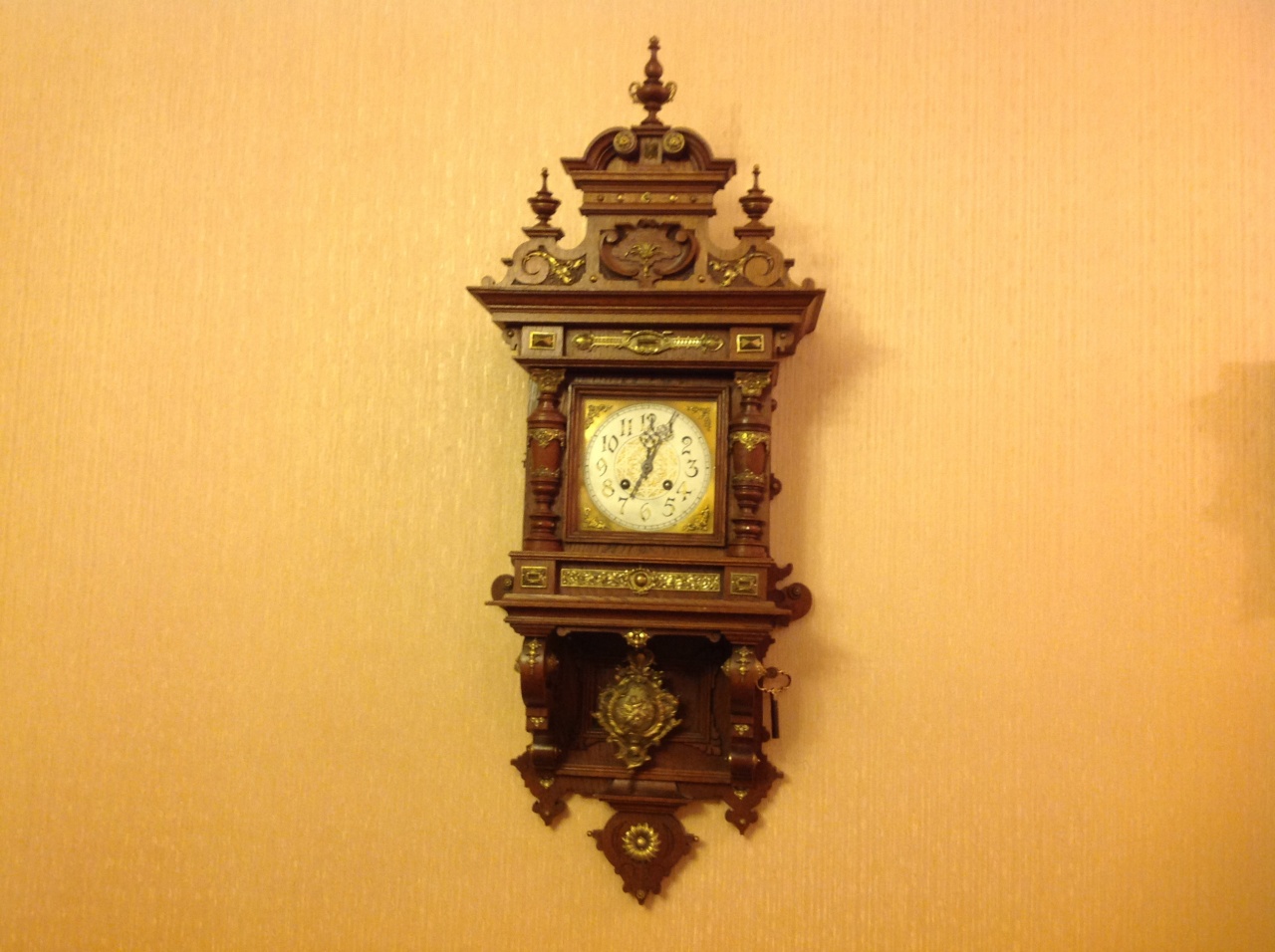

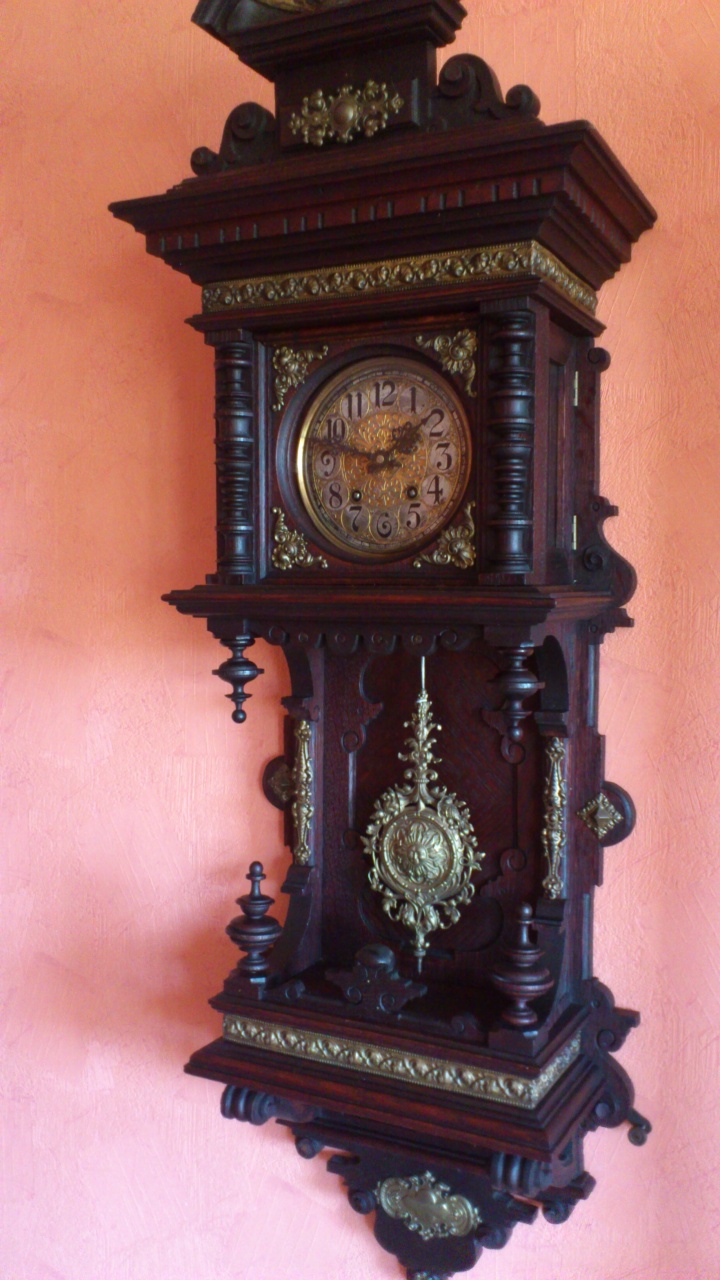

Всегда нравились Берлинеры.У lenzkirch они фундаментальные.Ничего лишнего. Корпус из массива дуба.Особенно впечатляют накладки и конечно маятник.А если они еще и четвертные,то улет.Круче может быть только какаду и русалка.Но эта другая история.Одни из немногих ленцов в моей скромной коллекции.
Вложение 1273429[ATTACHВложение 1273440]1273431[/ATTACH]Вложение 1273432Вложение 1273433
Добрый день. '' Русалки '' тоже ничего.но на вкус и цвет НИКОГДА НЕ БЫЛО.....
но есть еще и Lezkirch с гирями.а Это вообще что то.
Сообщение от fila10 Посмотреть сообщение
у Гирь есть свой шарм.Особенно ход маятника.Тут другие просто отдыхают.Размеренно,и что еще надо?
а кому не мешает бой,так вообще счастливый человек.
Часы с боем.

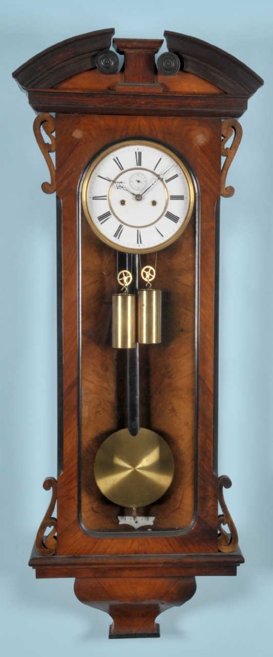

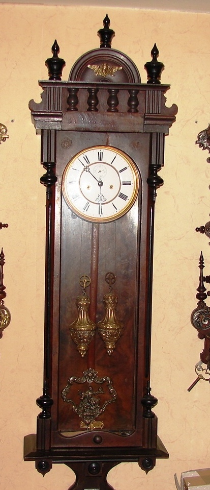

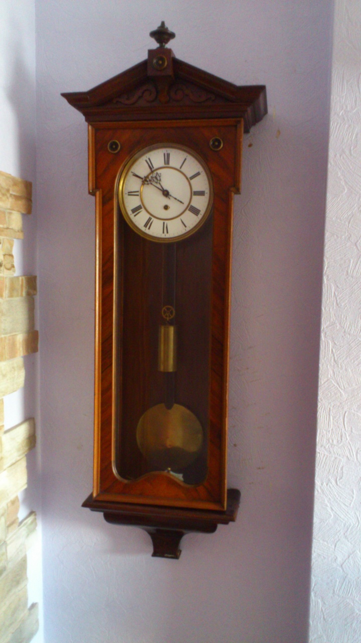

Примерно такие?
Есть у одного нашего форумчанина, надеюсь он не будет на меня в обиде за публикацию фото?

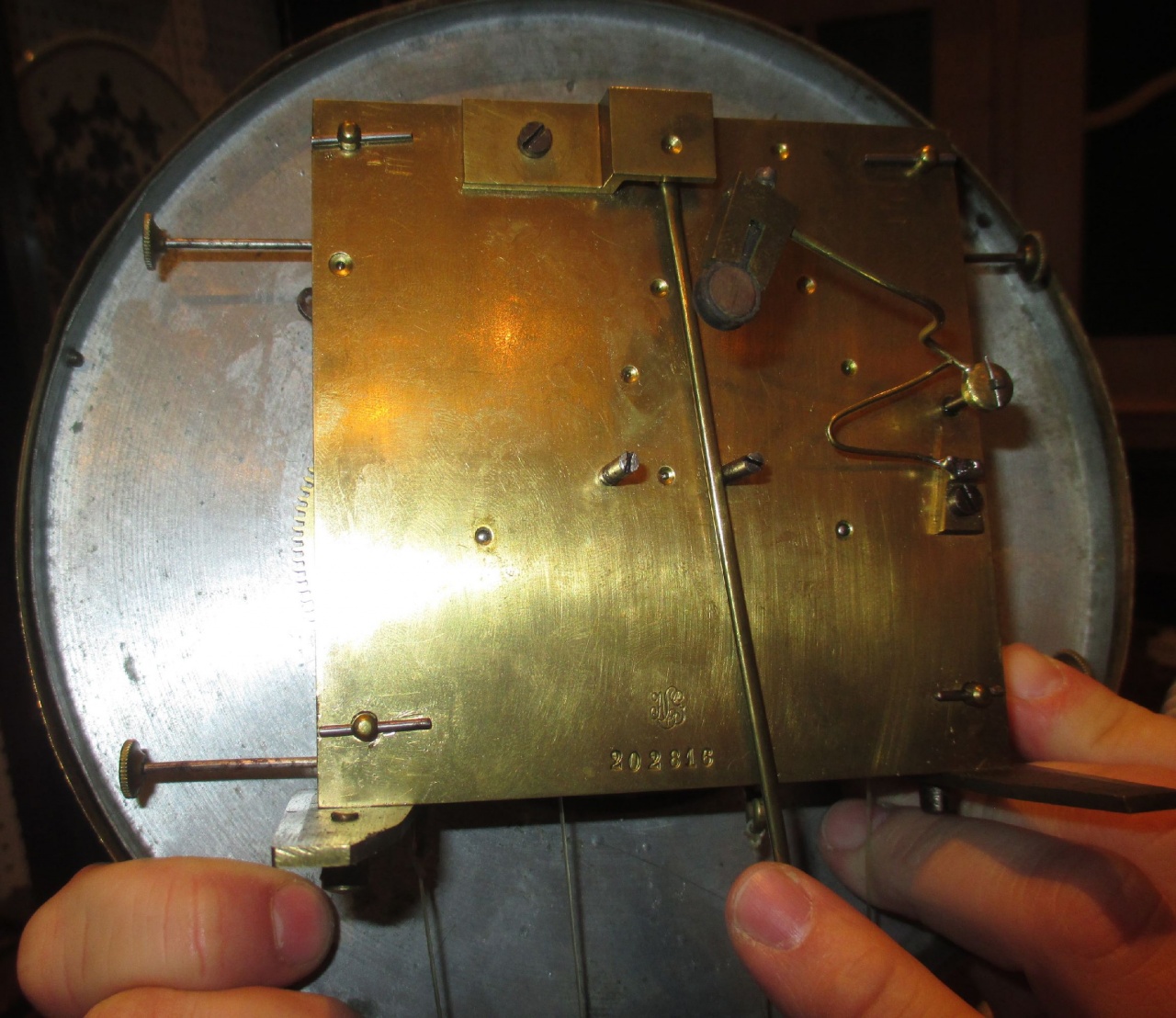

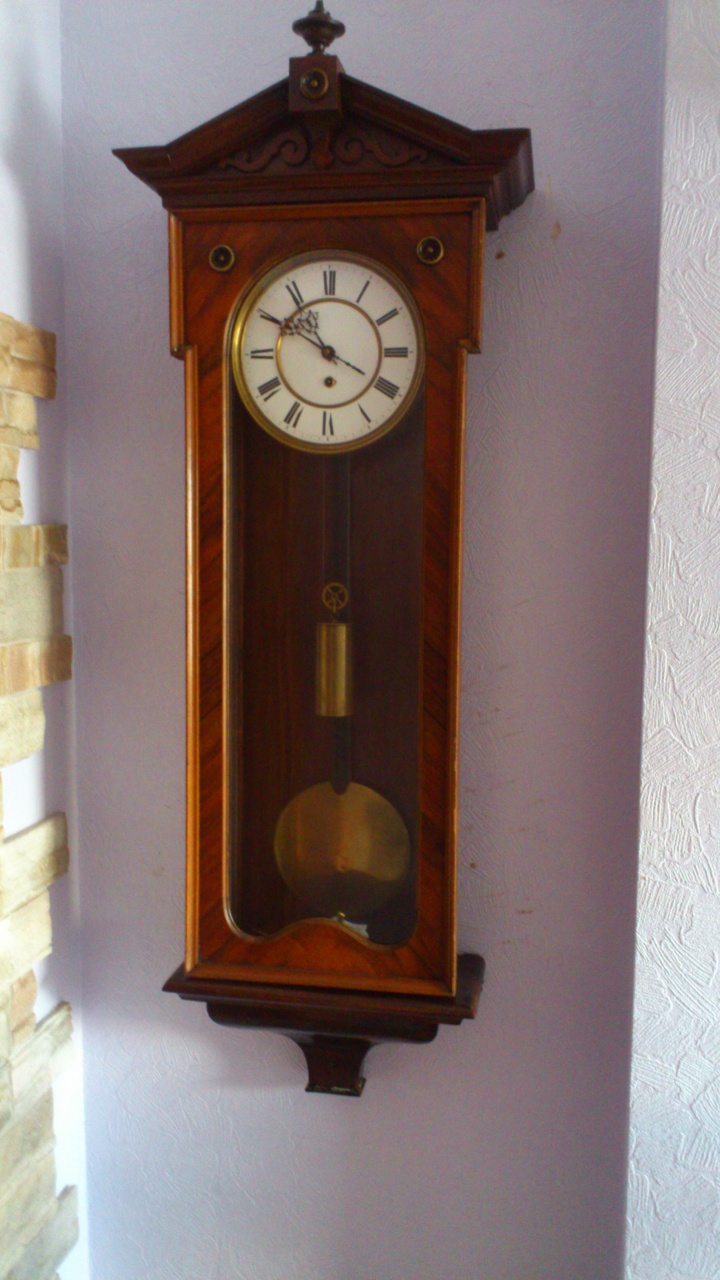

Добрый день!Не хочу спорить с уважаемымы людьми,но из моих часов самые неточные-это Ленцкирх.Пока пытаюсь разобраться почему.
С ув.Сергей.

Сообщение от Sergei127 Посмотреть сообщение
С ув.Сергей.
Добрый день Сергей.
Вам надо сначала разобраться с Вашими часам,прежде чем выносить вердикт такой фирме как '' Lenzkirch ''.
C уважением Юрий.
Насколько неточны Ваши часы?
Как вариант могу предположить замену деталей, например если вместо утерянных вексельных колёс поставить аналогичные от другого механизма точности хода можно не добиться.

Добрый день!Часы повесил недавно.Вначале регулировал маятником,но потом понял,что на протяжении завода они идут неравномерно:спешат-отстают.Хочу проследить цикл ничего не трогая,затем отпишусь.Часы без боя.
Наиболее часто встречаемое - сначала спешат сразу после завода, а к концу отстают. Если это так то уставшая пружина в заводном барабане.

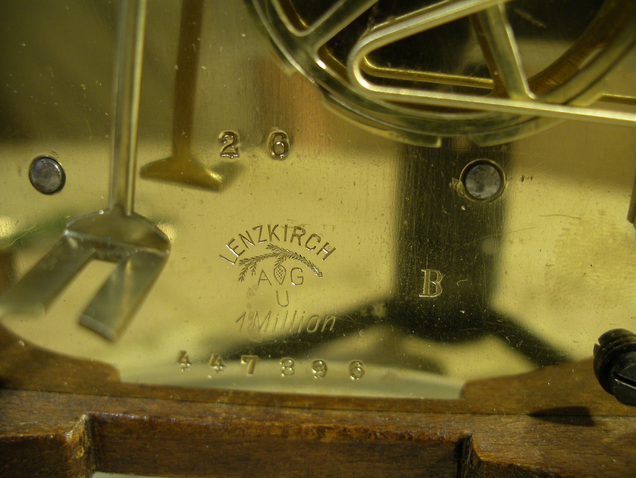

[quote=Sergei127;3527981]Добрый день!Не хочу спорить с уважаемымы людьми,но из моих часов самые неточные-это Ленцкирх.Пока пытаюсь разобраться почему.
С ув.Сергей.[/QUO

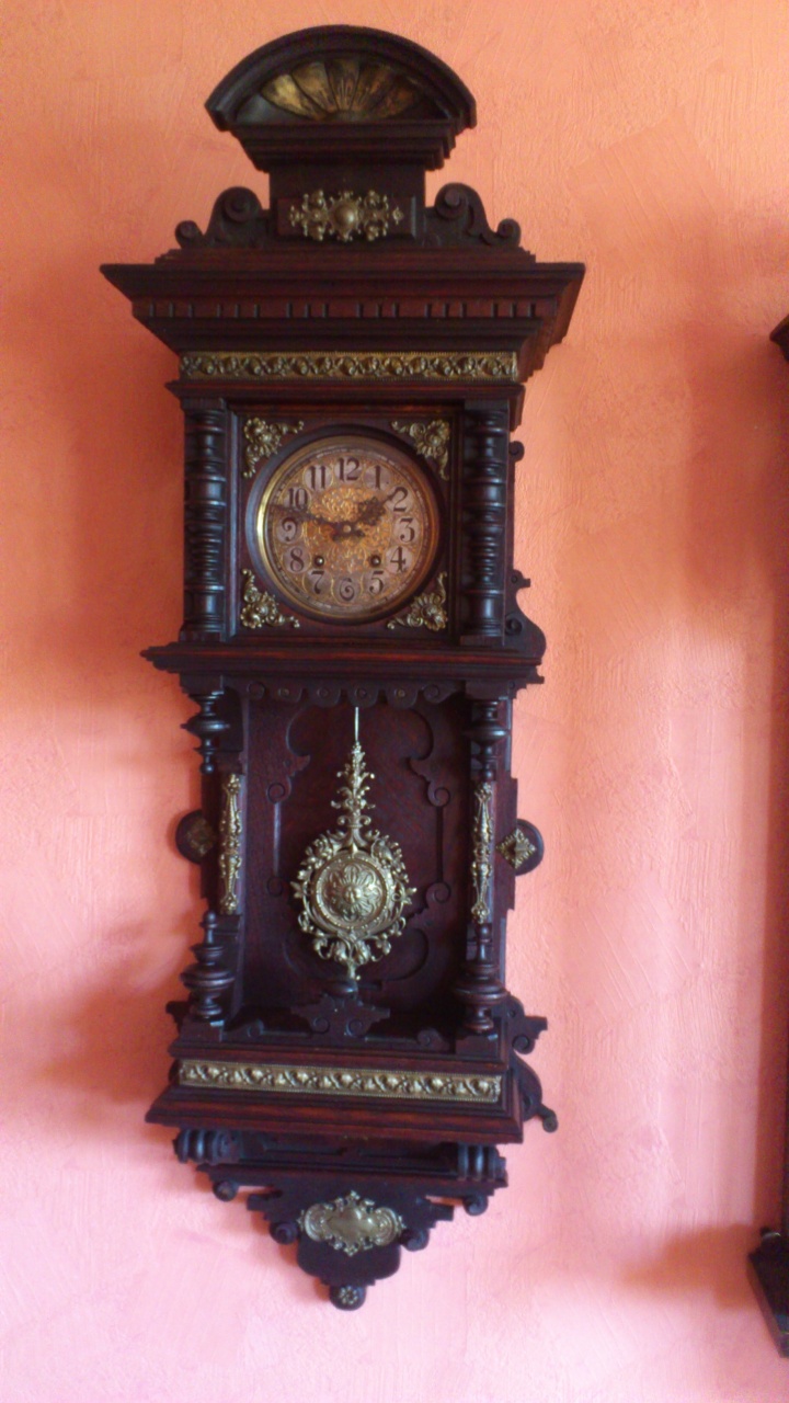

Решил проверить свои, обычный 26 механизм. Подводил вечером 31 декабря, чтобы пробили одновременно с курантами. За 30 дней отстали на 52 секунды, по моему достаточно точно.

Сообщение от Odsnya Посмотреть сообщение
С уважением, Сергей
Добрый день!Если пружина ослабла,то почему вначале часы спешат?И какие есть варианты с заменой пружины?Спасибо!
Давайте поразмышляем. Так как все происходит постепенно в течение довольно большого промежутка времени. Сначала Вы замечаете, что часы начали отставать и совершенно естественно регулируете их на ускорение хода. Становится нормально. Потом опять замечаете, что отстают и снова ускоряете ход. Тот промежуток времени что часы спешат при полном заводе сначала мало заметен. И так довольно долго. И вдруг откровение. Часы после завода спешат, в середине завода идут точно, а затем отстают. Но это мое сугубо личное мнение любителя часов и далеко не специалиста по ремонту и восстановлению оных.
С уважением, Сергей
