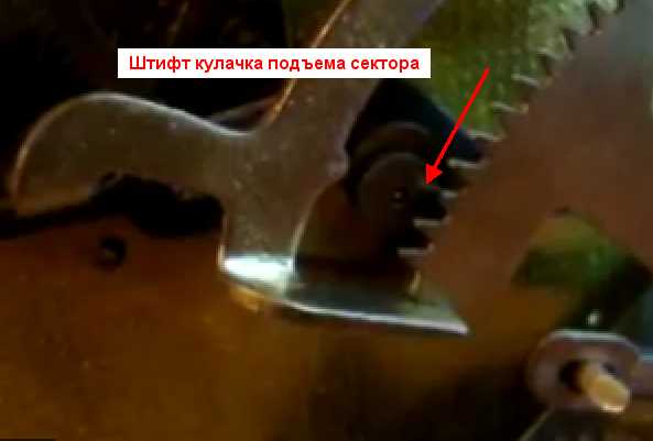

При подготовке боя - примерно за 5-10 минут до целого часа прекращается работа репетира - это черный рычаг.
Затем этот черный рычаг поднимается вверх кулачком минутника (колеса минутной стрелки надетой на квадрат) и поднимает стопорный рычаг боя. Последний освобождает (в 2 этапа) зубчатый сектор и он падает вниз. С каждым ударом молотков сектор поднимается штифтом вращающегося против часовой стрелки кулачка на 1 зубец и, по окончании, боя стопорится в верхнем положении упавшим стопором.
При этом штифт кулачка подъема сектора должен быть вне зубцов сектора. Покуда механизм не будет работать так, как написано и видно на видео - часы правильно ходить не будут.
Сообщение от uen42 Посмотреть сообщение
Часы пробили положенное количество раз (12) и пошли....
Полагаю, что, если "дефект хода", т.е. остановка часов наблюдается около полуночи, то имеет место усталостная трещина в латунной части репетира с весьма малым нарушением угла между стальной и латунной частями рычага. Время проверки и, при необходимости, ремонта - около получаса. Сам ремонт в форуме описан неоднократно.
