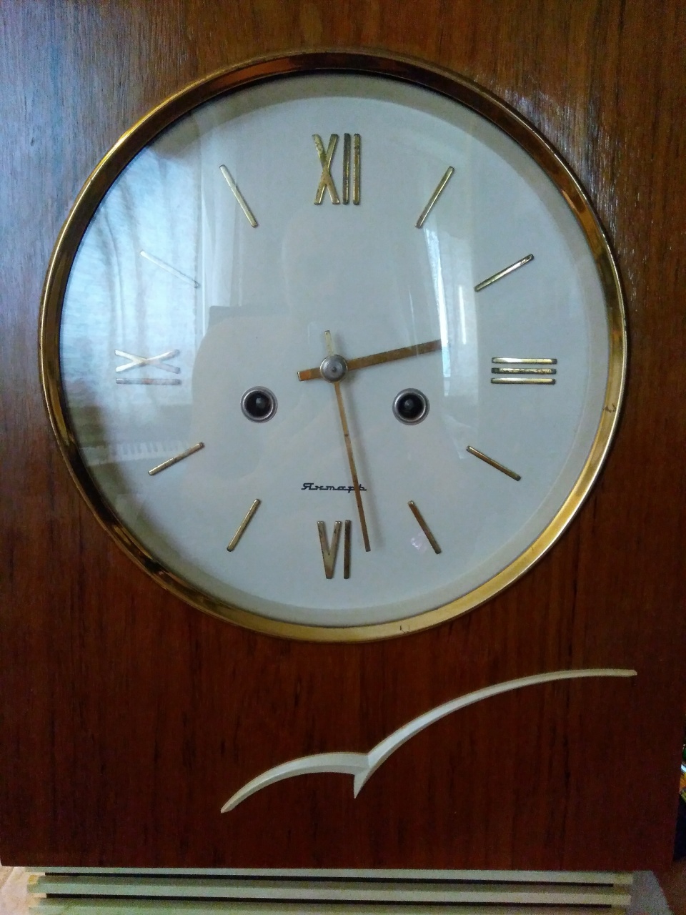

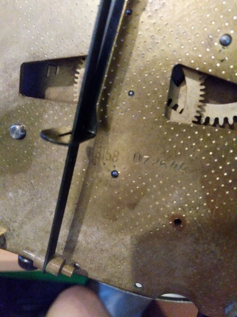

Сам удивляюсь. Не поленился, снял со стены и сфотографировал и корпус, и механизм. На корпусе дата слегка размыта, но видно, что третья цифра года 5, а не 6. Ну а на механизме все четко видно.

  #299
Старый 14.07.2017, 16:32
AlexSur70 AlexSur70 вне форума
Регистрация: 31.01.2015
Сообщений: 684
Сказал(а) спасибо: 59
Поблагодарили 1,803 раз(а) в 332 сообщениях
ruhars на корпусе 68 год, а на механизме выбит серийный номер и тип механизма 8158 и это "нуникак" не дата выпуска. Как-то так
ruhars найдите на форуме каталог часов СССР за 1960 год и увидите какие часы выпускались в то время, а они также делались и в 1958 году. Посмотрите , в каких корпусах и что написано на цифере. И в 58 году ОЧЗ делал свои настенные часы только с длинным маятником

  #300
Старый 14.07.2017, 18:42
ruhars ruhars вне форума
Регистрация: 13.03.2011
Сообщений: 17
Сказал(а) спасибо: 10
Сообщение от AlexSur70 Посмотреть сообщение
Надо мне очки одевать, видимо что-то я не сообразил, что это 118158. Уж казалось бы сколько их через руки прошло Спасибо. что открыли глаза. На корпусе штамп уж очень похож на 58 год, ввел меня в заблуждение.
