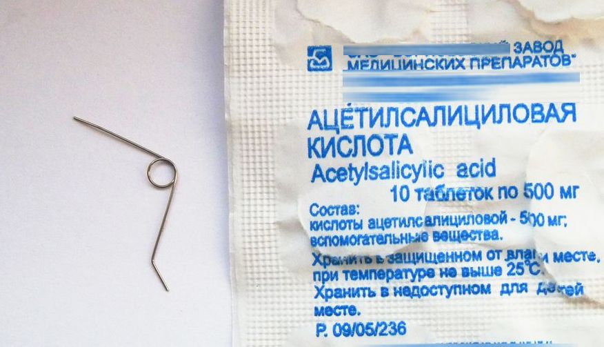

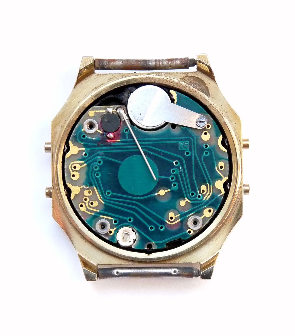

Про..терянные звуковые контакты в часах по-быстрому восстанавливал, вырезая их из какой-нибудь жести. Но упругость таких контактов их была сосвем не... Точнее сказать её совсем не было. Вот только сейчас пришла в голову идея вырезать их из стальных упругих пружин. Не смотря на такое их качество, они не плохо гнуться из-за того, что тонкие. Для того что-бы припаять контакт из пружины, его облуживал аспирином (не водорастворимым, а обычным).

Стоило бы, наверно, кончик немного вниз подогнуть, чтобы напыление не царапать острой гранью среза. Сталь серебра потверже будет.
А как с контактом дела обстоят? Сталь, на мой взгляд, для этого не лучший выбор, тем более, что Вам пришлось аспирин применять для пайки. Наверняка, пленка окислов имеет место.

Сообщение от max-73 Посмотреть сообщение
... немного вниз подогнуть, чтобы напыление не царапать острой гранью среза. ...А как с контактом дела обстоят? Сталь, на мой взгляд, для этого не лучший выбор, тем более, что Вам пришлось аспирин применять для пайки. Наверняка, пленка окислов имеет место.
Не подгибал пока, т.к. резонатор потрескавшийся. Вот заменю, слегка выгну, как на фотке с аспирином. Контакт нормальный, пишшат громко. Упругая сталь, по моему, выбор как раз нормальный. Контакт всегда торчит, не пригибается вниз. А после лужения в кислотных флюсах деталь моется с хозяйственным мылом. Его щелочи нейтрализуют остатки кислоты.

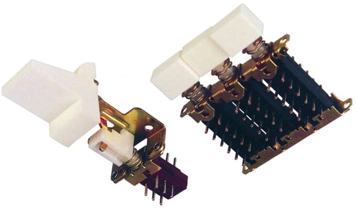

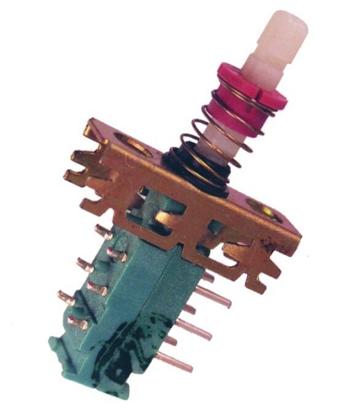

Я для этих целей использую контакты от широко распространённых во времена СССР переключателей П2К, ПКн. Они хорошо лудятся, режутся, пружинят. Как раз очень хорошо подходят для подобных целей. Только, конечно, не те, в виде ножек, что видны на картинках, а те, которые "ездят" по ним внутри переключателя.
