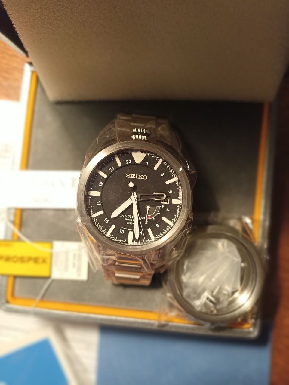

о часах, сделанных по тупиковой технологии
Я, конечно, не являюсь таким высококвалифицированным экспертом и грамотным мастером, как знаменитый Андрей Бабанин, я простой любитель часов с экономическим образованием, абсолютный ноль в технике и механике, юзер из очереди в его мастерскую) и рассуждаю, основываясь исключительно на собственных скудных знаниях и опыте).
Читаю категоричный и без доли сомнений пост о тупиковой технологии и грустно становится... А как же 20 летний юбилей SD, отмечаемый Seiko в этом году и их новые, всё более дорогие и, вероятно, технически сложные механизмы...например с 5 дневным запасом хода и прочая, и прочая и куча людей по всему миру, которые наслаждаются плавной секундой, точностью, надёжностью, долговечностью, стабильностью хода на всем протяжении запаса хода и мечтают об этих часах... Они глупые недоумки, не умеющие читать и анализировать и считать деньги? Ну нет, наверное...

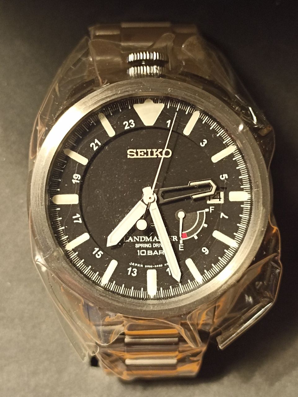

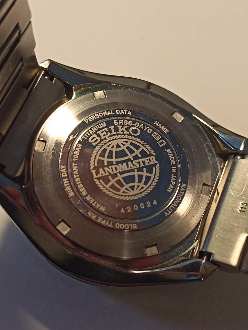

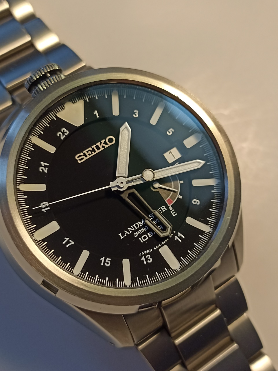

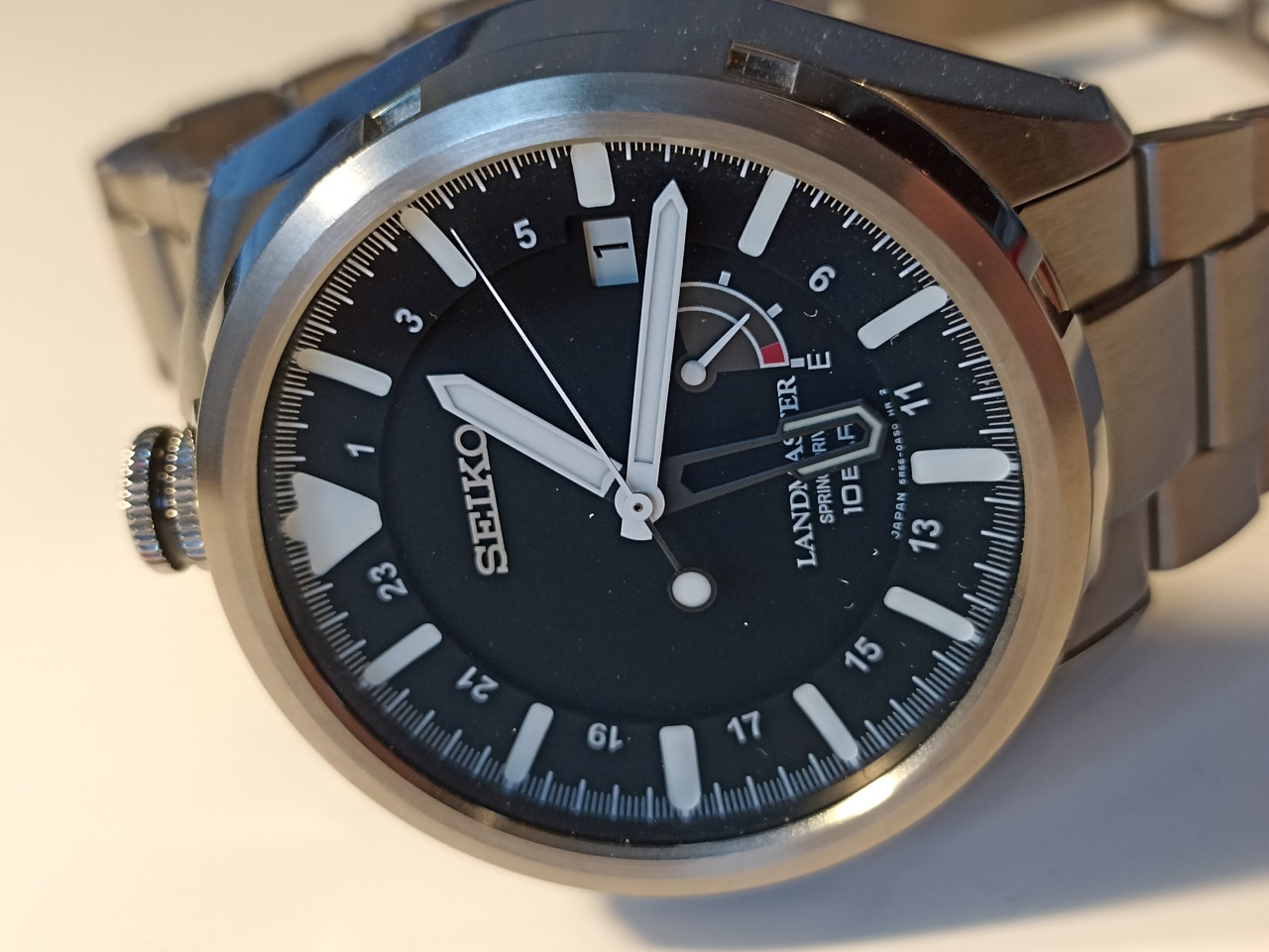

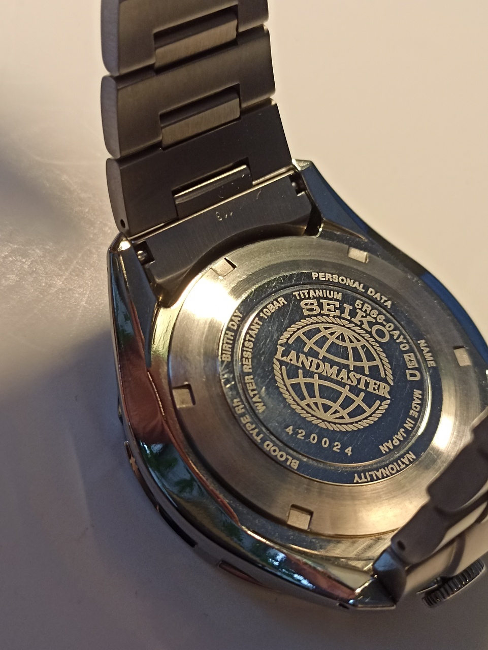

Скажу о своем опыте владения Seiko Landmaster SBDB005, титан, калибр 5R66.
Купил их у уважаемого форумчанина, точно не помню, но вроде в 2017 году в состоянии новых. Носил редко, но часто, по собственной безответственной глупости, заводил руками, в итоге резьба на ЗГ приказала долго жить. При этом часы ходили положенные 72+ часов, стабильно и почти в ноль.
Официальный Клок-сервис на Вятской обещал "поколдовать-подшаманить" и что-то придумать (уже страшно стало))) и озвучил ориентировочную стоимость с учетом замены ЗГ- от 1200 евро. При том, что именно чинить и как они толком не знали. Про них можно забыть навсегда - это моё мнение субъективное. Никогда ни ногой)
Еще один господин хороший отвез их мастеру в Финляндию... там только поцарапали корпус и чинить, слава богу, не смогли/не умели /не стали.
К тому времени, пообщавшись со продвинутым любителем часов, экс-форумчанином и моим замечательным знакомым в Германии, я узнал, что в основном и там они SD на серьезный ремонт и репассаж (а это ведь не только замена смазки и чистка двигателя, но и новые расходники - зап.части) отправляют в Японию. И это правильно!!! И так только и надо.
Возможность эту можно, оказывается, спокойно реализовать и, будучи в окутанной ограничениями и запретами России. Один из форумчан, тоже мой (и многих из Вас) хороший знакомый, который профессионально занимается японскими часами и ведет прекрасный ТГ канал... согласился посодействовать в ремонте моего LM в родном сервисе в Японии. Как говорится, "своих не бросаем".
В итоге- самый полный репассаж И ЗАМЕНА ЗГ мне обошлись в сумму 350 евро. Бонусом! японцы, дай бог им всем здоровья, бесплатно поменяли диск даты и ПОДАРИЛИ НОВЫЙ КОРПУС. При этом старый корпус и ЗГ аккуратно завернули в пленку и прислали мне обратно вместе с обновленными часами. Раньше чем через 8-10 лет просили не обращаться). Вот такая история. Спасибо им всем.
Для меня это свидетельство уважения компании Seiko и их сотрудников к тому, что они делают, к своему продукту, к своей репутации. А самое главное- к свои клиентам. Это в полной мере касается и того, кто мне это организовал и устроил.
Выводы, товарищи форумчане, делайте сами. И о часах, и о сервисах, о возможностях, об экспертах и технологиях.
Если у кого-то будут вопросы по часам или персоналиях- пожалуйста, в личку. Всех уважаю и никого не хотел задеть или обидеть.
