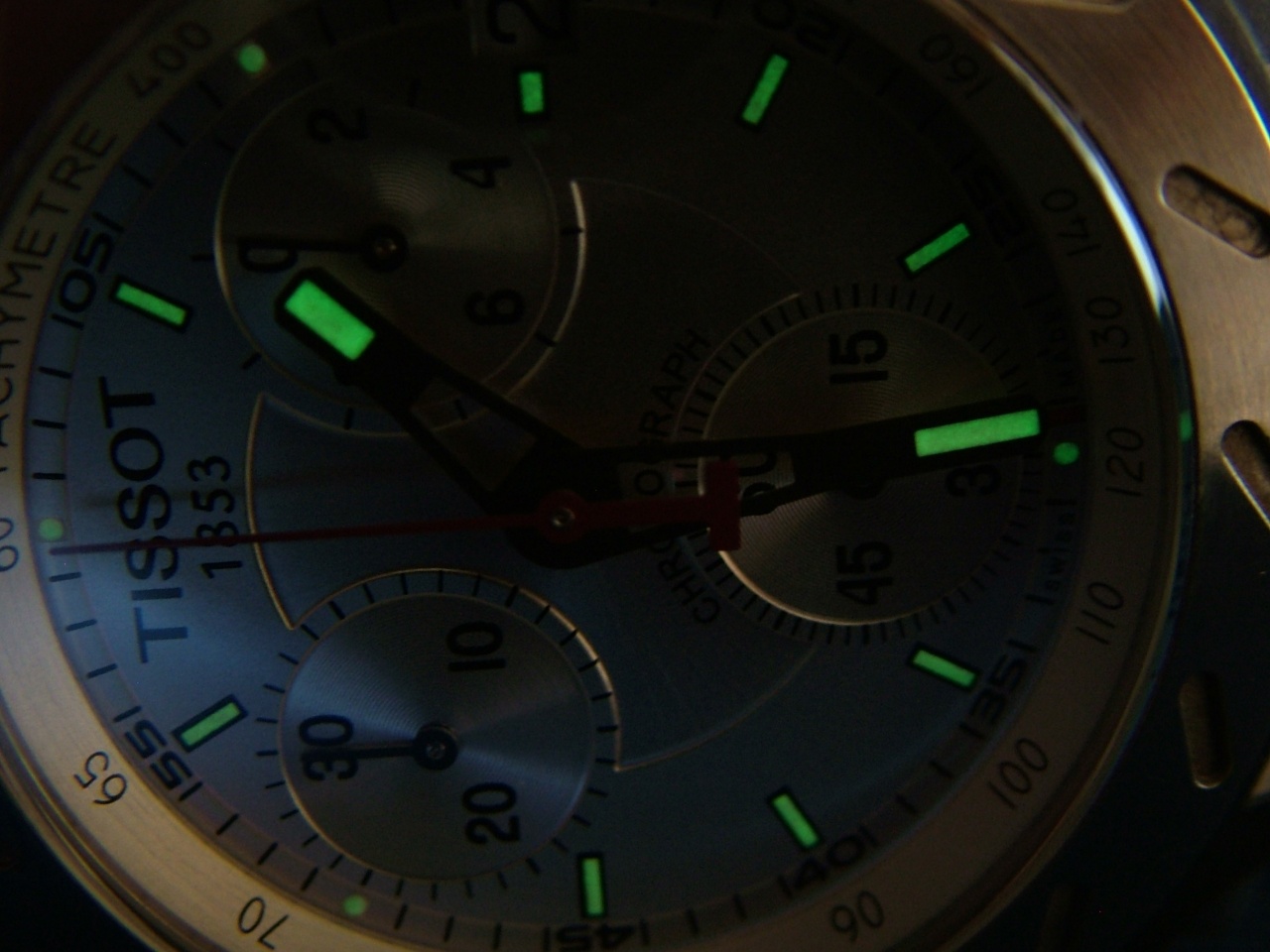

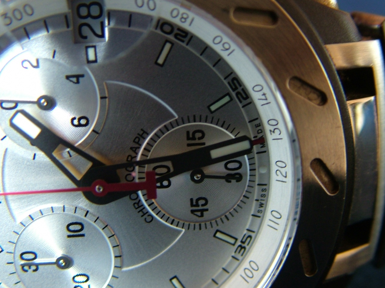

А на Ваших рэйсах метка на 6-ти часах – это так на фото кажется или действительно так капнули люминофора неровно?
Это не капнули -- там просто не метка , а аккуратненькая точка светомассы . Фотки были на скорую руку , да еще без нормального света .
Вот получше .
