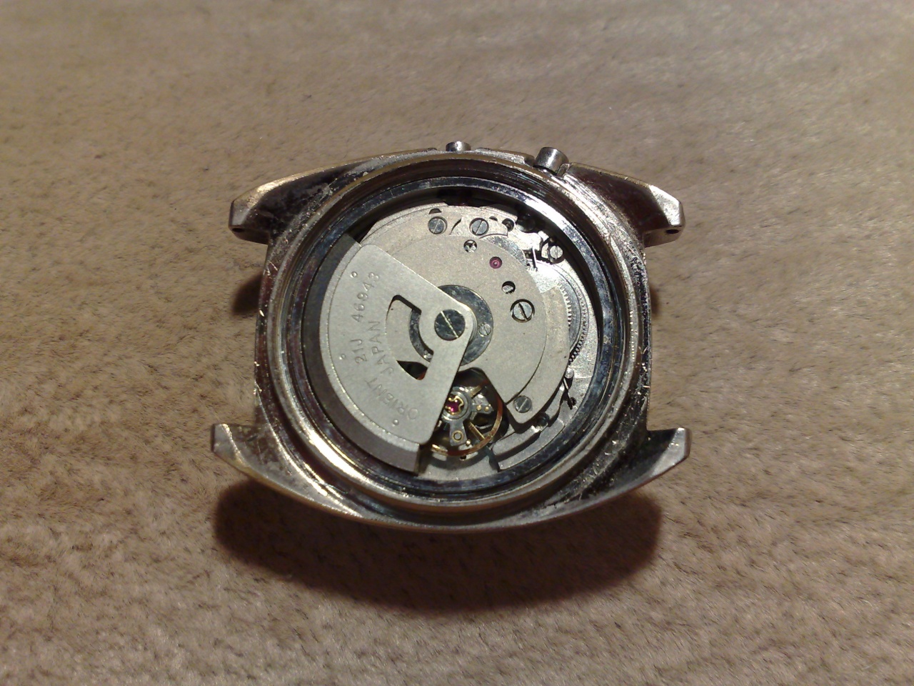

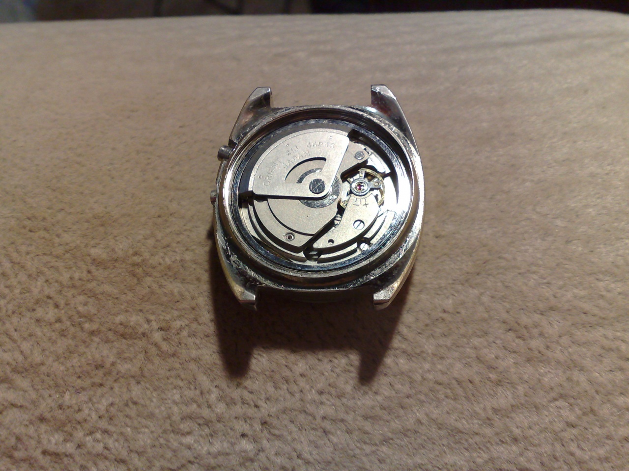

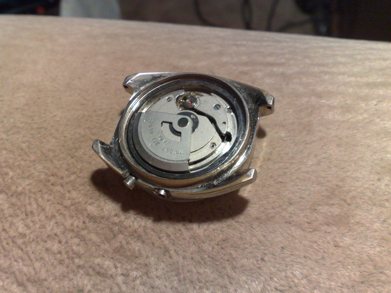

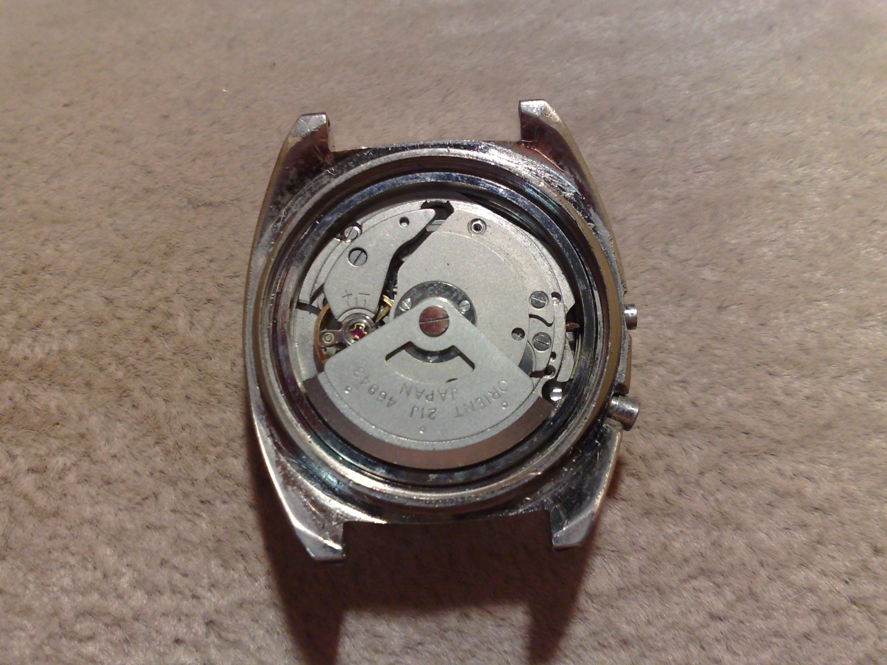

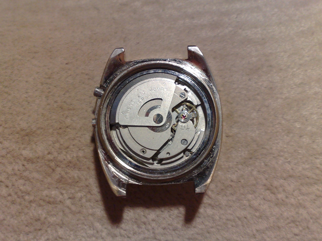

Отмыл корпус - действительно лезет латунью
Механизм сфоткал.
На нем надпись .... ORIENT 21J 46943 JAPAN
Если механика настоящая, то фиг с корпусом - не видно что облез с тыльной стороны. Починить - почистить .... и таскать на всякие левые поездки. С тем что прикупил ... жалко убить.
А от заводной головки ... если видно - какой-то кусок торчит (может сборная была и расстыковалась, но ржа поела эту чать - вода попадала значит).
Механизма как я понимаю в нормальном состоянии для ремонта ... но я в этом не понимаю
