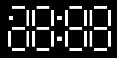

Сообщение от Shai Alyt NEMO Посмотреть сообщение
Нужно напечатать на прозрачной плёнке что-то вроде такого:
И наложить на индикатор.
Может, черная лакоткань (изоляция, электротехника) и в ней вырезать окна нужной формы?
Может, черную лакоткань...

Сообщение от MrBerelex Посмотреть сообщение
Вопрос - чем ровно и аккуратно вырезать, чтобы не выглядело самопалом?
(Режущий плоттер не предлагать )
размеры давай... будем искать (есть вариант)

Господа, хочу предложить своё участие в проекте. Например, есть возможность изготовить маску фотоспособом на фототехнической пленке AGFA. Метод нанесения рисунка- засветка гелий-неонным лазером с последующией проявкой и фиксацией. Примерная оптическая плотность - 4 единицы. Точность до 0,01 мм. Такая технология используется в различных способах печати. Желающие могут почитать по темам "фотоформы", "фотонабор", "фотовывод".
