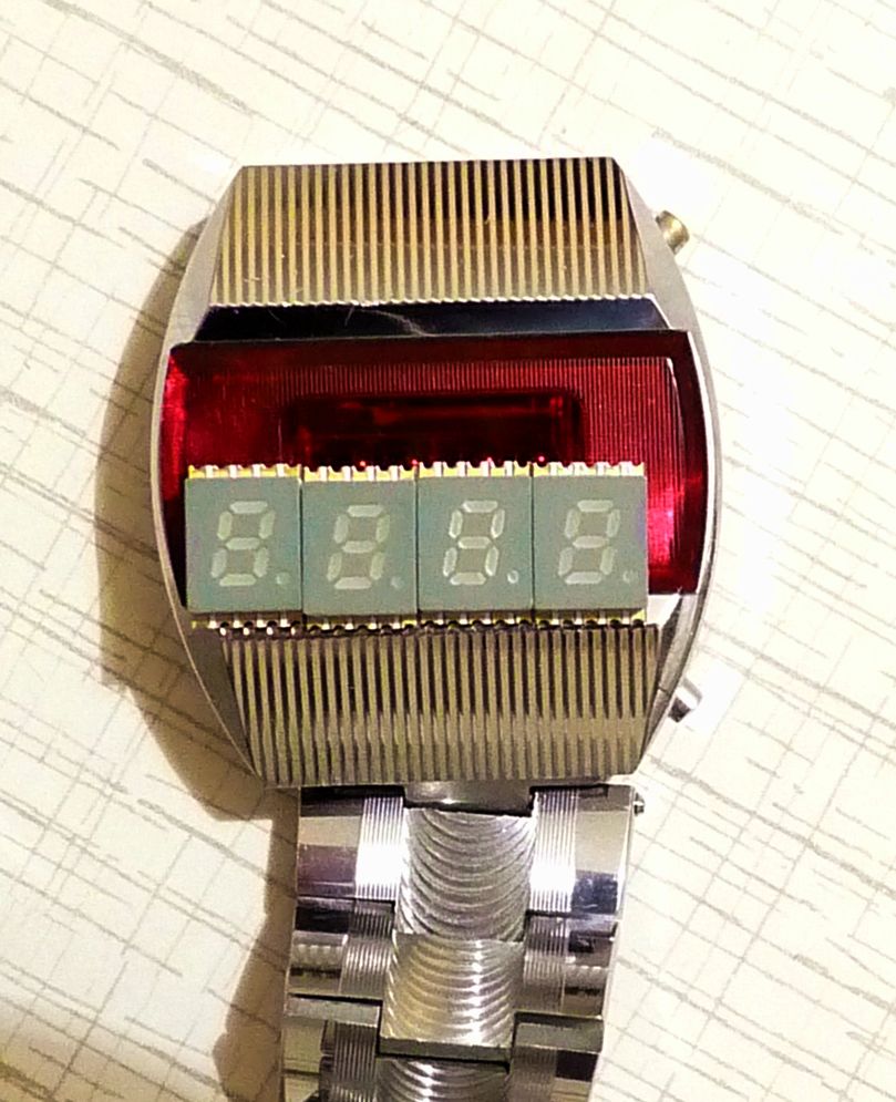

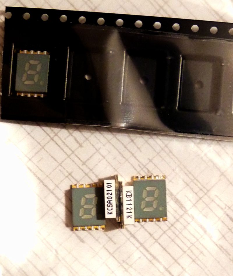

Мусолил KCSA02, оказались в реале по размеру такие же как и алс 314, т.е. я хочу сказать, что по сравнению с индикатором от Э1 они уж очень здоровенные. Не айс
  #28
Старый 04.01.2013, 20:05
Аватар для siealex
siealex siealex вне форума
Регистрация: 09.02.2010
Адрес: Украина, Харьков
Сообщений: 19,532
Сказал(а) спасибо: 2,584
Поблагодарили 8,054 раз(а) в 5,830 сообщениях
Они еще и 4 мм в толщину.
  #29
Старый 04.01.2013, 23:59
Аватар для Electroff
Electroff Electroff вне форума
Регистрация: 09.04.2011
Адрес: Пинск
Сообщений: 983
Сказал(а) спасибо: 422
Поблагодарили 751 раз(а) в 305 сообщениях
Вот фотке для сравнения. Индикатор по размеру 10.0 х 7.2 х 3.2, мерял штанген-циркулем. АЛС314 будут по-больше, и их выводы совсем не под смд-монтаж. Т.е. дизайн часов под эти индикаторы надо колхозить с большим корпусом и широким ремешком, типа дизелей

Эти 2 пользователей сказали Спасибо! Electroff за это сообщение:
IGOR CUSTOMIZER (20.11.2020), Shai Alyt NEMO (05.01.2013)

Можно ширину и высоту окна подогнать под индикаторы...
