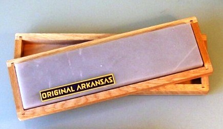

Сообщение от Андрей Крукович Посмотреть сообщение
Сергей, посмотрите эту тему, пожалуйста:
http://forum.watch.ru/showthread.php...493#post801493
100% ответ, там не был получен.
Добрый вечер!
Вот, 100% ответ с объяснением.
"Der echte Natur Arkansasstein wird im Tagebau an den Ufern des Mississippi gewonnen und hat auch daher seinen Namen (Mississippi Stein). In großen unregelmäßigen Blöcken werden die Steine nach Deutschland importiert und bei uns mit Diamantsägen von erfahrenen Spezialisten zersägt. Dabei gibt es sehr viele Abfälle, denn nur reine Stücke kommen für die Weiterverarbeitung bzw. Verkauf in Frage. Der Natur Arkansas Stein ist ungewöhnlich hart (schätzungsweise 20 mal härter als Marmor), sehr fein und kompakt. "
Перевод:
Настоящий природный камень Арканзас добывается в открытых горных на берегу Миссисипи и имеет, следовательно, свое название (Миссисипи камень). В крупных нерегулярных блоков камни ввозятся в Германию и распиливают с нами алмазной пилой опытными специалистами. Есть много отходов, потому что только чистые куски приходят для дальнейшей обработки или в продажи. Природный камень Арканзас необычайно тверд (по оценкам, в 20 раз сильнее, чем мрамор), очень тонкая и компактная.
Источник: BioClean Produkte
С уважением, Душан

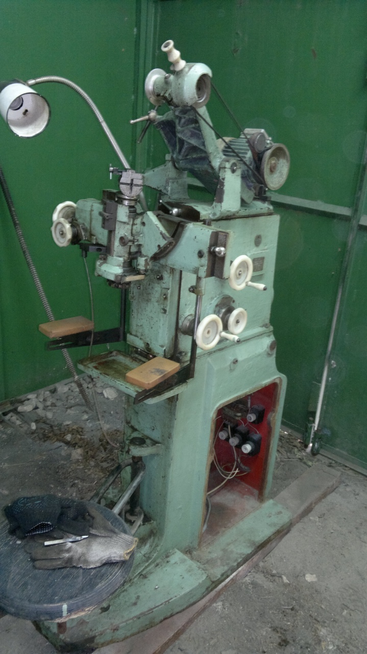

На производстве точили на таких) Ш-227

Сообщение от paha77 Посмотреть сообщение
В и идеале вот на этом точат)
Я далек от идеала, однако, для более сложного шлифования резцов я использую специальный шлифовальный станок, показано нажмите здес.
С уважением, Душан

Душан, жесткости нет на этом станке,хотя наверное хватает для резцов..) Аппарат хороший читал и знаю..Пошутил конечно..без обид)
Да, станок в сути предназначен для шлифовать резцы для пантографа и что-то похоже. Кстати, его вес не более чем пятьдесят килограммов чугуна.

Душан,если не сложно посмотрите аналог швейцарских аппаратов, то что у меня на фото. Было бы очень интересно. Есть паспорт на него. На сколько знаю буква "Ш" в аббревиатуре - обозначала копию .
Был бы признателен.

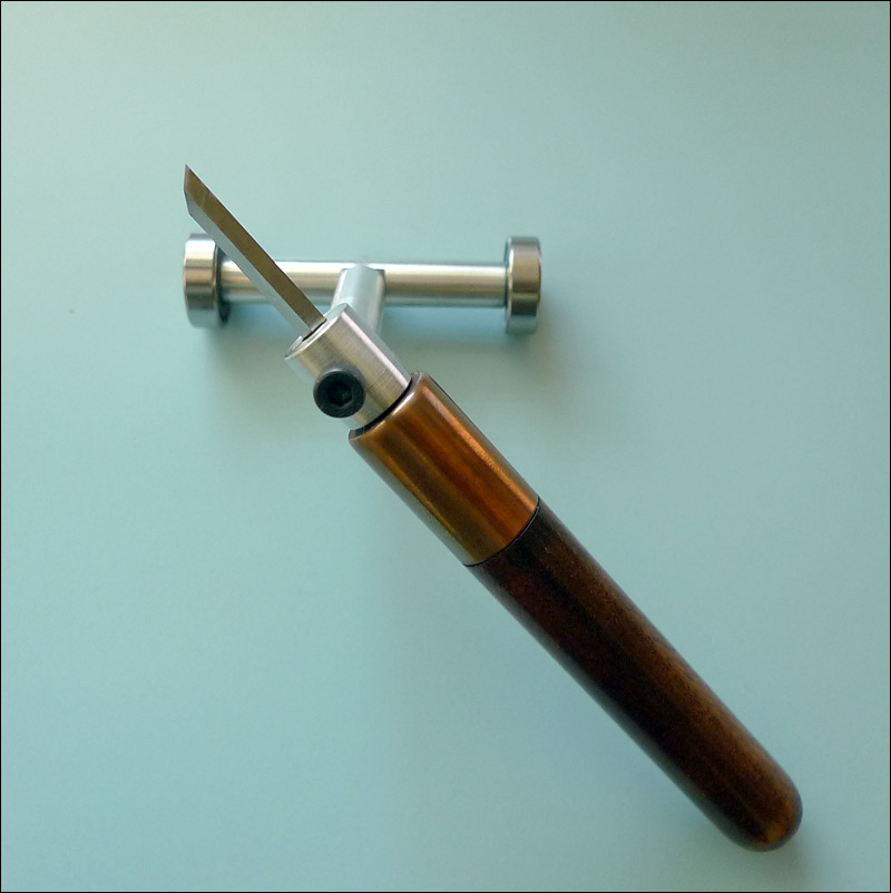

Сообщение от Душан Грујић Посмотреть сообщение
Для заточке токарных резцов (штихельи) из простых принадлежности, лучшее всего есть 'Waller', его легко можно скопировать и изготовить сам.
Добрый день!
Я изготовил вот такую, похожую на Waller, штуковину для заточки резцов. Подшипники ставлю в параллельную канавку в упоре для инструмента и покачиваю резец вдоль колеса точила с тонким абразивом. Быстро, удобно, и угол фиксированный. Доводка вручную на арканзасе. Наверное сделаю такую головку как у Waller, чтобы иметь разные углы.

Хотя есть новые запаски в достаточном количестве, решил заточить все отвёрки и старые закруглённые / повреждённые запаски.
Всё в ручную под микроскопом:
- напильником убрал грубые заусеницы
- влажной наждачкой Р600 придал правильную форму положив наждачку на K&D маленькую наковальню
- отполировал поверхности на "Арканзасе" предварительно нанеся каплю масла на поверхность камня. Без масла камень крошится и не получается желаемого "зеркального" эффекта на затачиваемой поверхности.

На фотографии не арканзасы, это синтетические камни! Арканзасы бывают только трех основных градаций- soft (грубый) серого цвета, hard (тонкий) белого цвета и translucent (доводочный) полупрозрачного бежевого или черного цветов.
  #30
Старый 24.02.2024, 20:07
Аватар для PoljotNormalnij
PoljotNormalnij PoljotNormalnij вне форума
Регистрация: 28.09.2015
Адрес: Россия, Санкт Петербург
Сообщений: 1,309
Сказал(а) спасибо: 394
Поблагодарили 2,241 раз(а) в 713 сообщениях
Сообщение от Mandein Посмотреть сообщение
Поэтому я и взял слово в кавычки "Арканзасе"
Работает замечательно.
