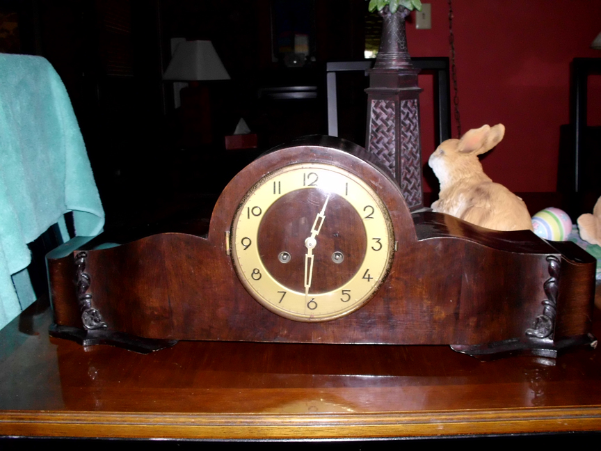

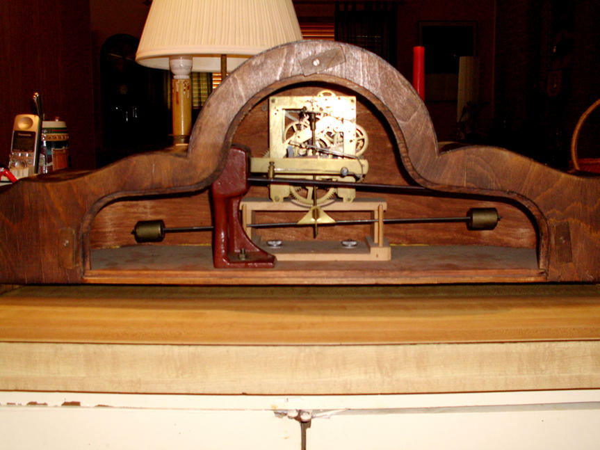

а вот что можно сделать, если стоит обратная задача - существенно укоротить маятник с сохранением частоты колебаний
Название: Front of Clock.jpg
http://www.youtube.com/watch?v=W7aT183KNKM
часы Schlenker & Kienzle послевоенного периода
после войны часовые производители Германии испытывали дефицит механизмов для каминных часов, поэтому был изобретен такой маятник (немцы его называют waagependel), который позволял использовать механизмы от настенных часов в каминном корпусе
вот еще экземпляр:
http://www.youtube.com/watch?v=hIJ9xF4xadA
http://www.youtube.com/watch?v=Wa58QhT8QWQ

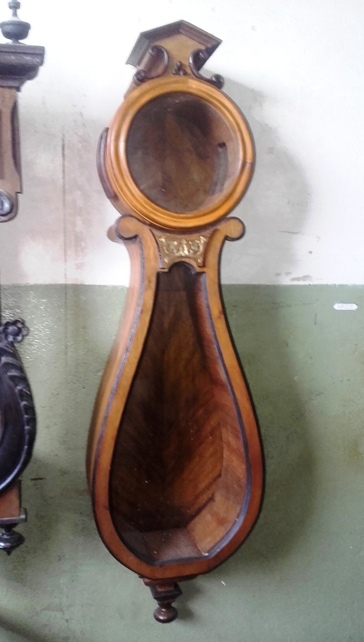

Сообщение от nnebusov1 Посмотреть сообщение
Механизм отлично работает при длине маятника 740мм.,а нужна длина 420мм.Увеличение веса большого результата не дает.Посоветуйте.
С ув.Н.С.
Давно ищу механизм под длинный маятник вот для этого корпуса.
Готов купить или обменять на что-то.
