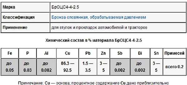

Мне же представляется, что заканчивать несколько преждевременно. Объясню почему. Вот наиболее распространенный антифрикционный материал - бронза:
Цинково-свинцовая оловянистая бронза БрОЦС4-4-2,5 относится к антифрикционным цветным сплавам, содержит около 90% меди, имеет малый коэффициент трения и минимальную склонность к заеданию. Из нее делают части узлов и механизмов, работающих при высоких механических и фрикционных нагрузках.
Для чего в бронзе цинк? А вот для чего:
Добавки цинка заменяют дорогостоящее олово и вводятся в бронзовый сплав БрОЦС4-4-2,5 для его удешевления.
А свинец зачем? Свинец в меди вообще не растворяется и лишь облегчает обработку бронзовых деталей резанием.
Что же придает бронзовым деталям антифрикционные качества? Оказывается, именно медь. Причины описаны мной в предыдущем сообщении - та, микронной толщины пленка безызносного трения, практически на 100% состоит из меди. А ионы меди переносятся в антифрикционную пленку смазочным маслом:
Особенностью эффекта безызносного трения было то, что пленка покрывала не только бронзовую деталь, но и сопряженную с ней стальную поверхность. Слой толщиной всего 1-3 мкм снижал износ и уменьшал силу трения в соединении в десять и более раз.
С уважением, А.Малышев
