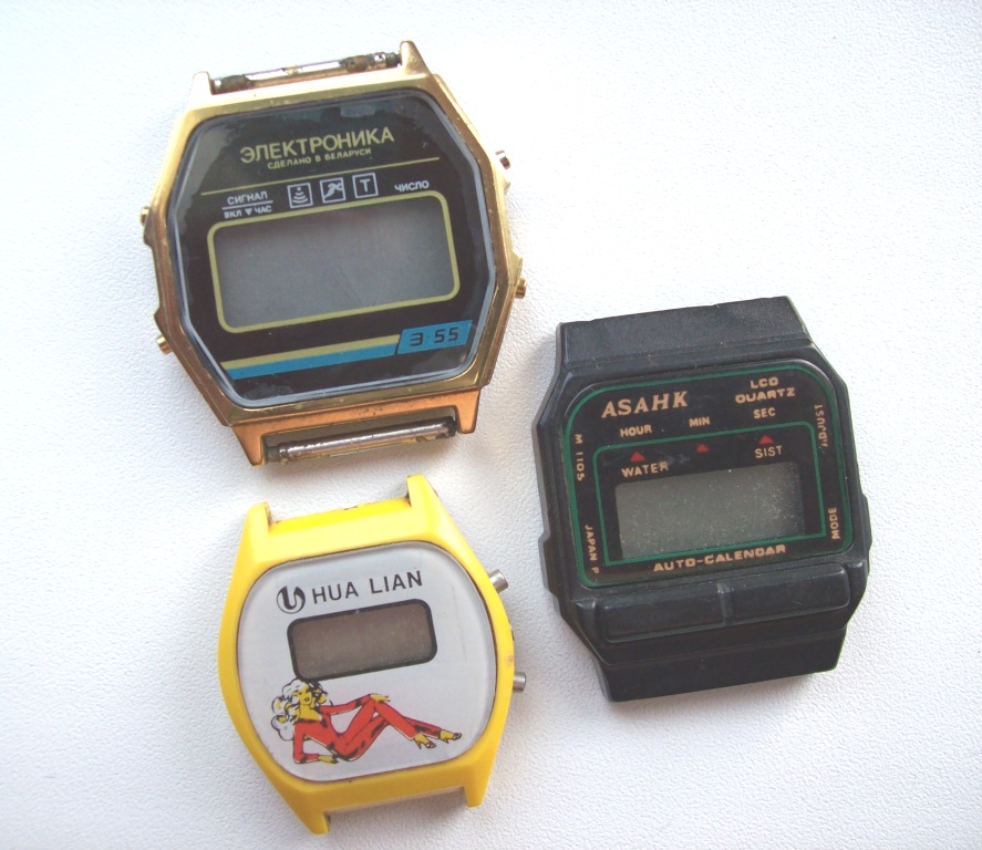

даа... по прежнему стабильное отставание часов, похоже кварц всё же придётся поменять
тогда вопрос:
есть три донора (на фото) с каких из этих часов взять кварц для 30350?
или всё равно?
