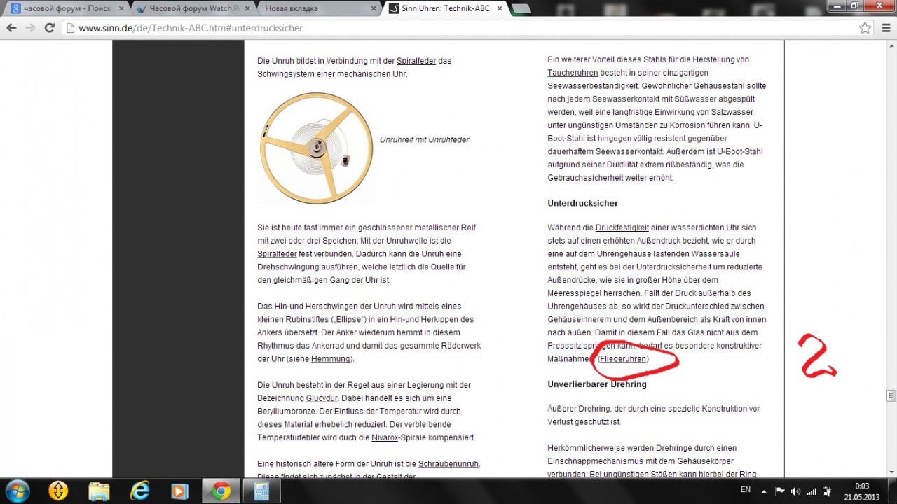

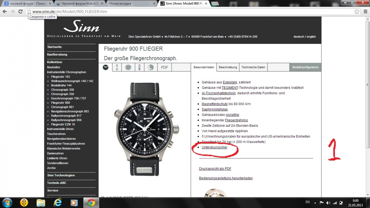

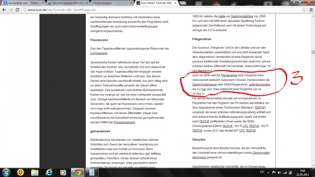

Уважаемая Agriz, предлагаю слегка снизить эмоциональный градус, сопровождающий посты в данной теме.
Приведу выдержки из общедоступной информации с сайта SINN (http://www.sinn.de/):

Насчёт избыточного давления изнутри часов (или низкого давления снаружи часов), постов, с реальными тестами в данной теме уже было более чем предостаточно, (рекомендую внимательно прочесть посты №№ 1, 11 в данной теме).
Что касается "сказок" о TESTAF, то в эти, так называемые Вами "сказки", в реалии представляющие собой вполне конкретные тех.требования, уже поверила компания STOWA и выпустила часы соответствующие этому стандарту (http://www.stowa.de/cosmoshop/downlo...f_en_druck.pdf).
