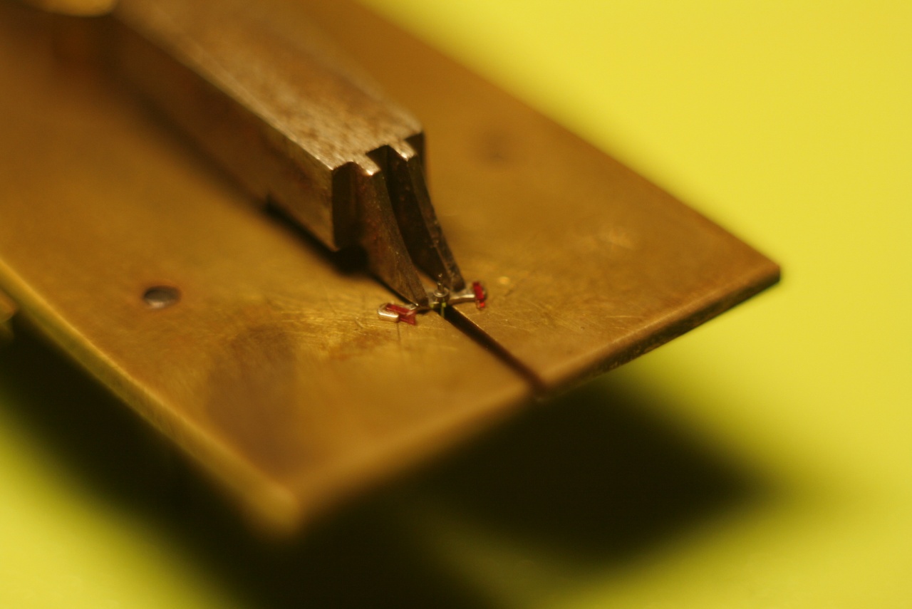

Добры день всем,
Я хотел бы сказать для тех, кто использует такой инструмент. Мой инструмент один из стандартных, производства Минского Часового Завода. Я сам только сделал одну простую модификацию для него.
В его центре, там где было отверстие трех миллиметров в диаметре, я закрыл это отверстие куском латуни, у которого потом сформировал верх, в форме небольшой ямки.
Цель для модификации заключается в том, чтобы было можно положить несколько кусочков шеллака в ямку и следить за той стадией, когда шеллак будет расплавлен, чтоб шеллак не горел.
Все видно на картинке внизу.
С уважением
Душан

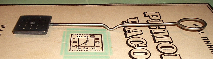

Я несколько "модернизирую" жаровню. Делаю изгиб на ручке, для большей устойчивости.
