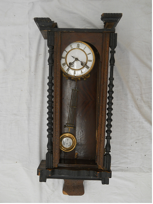

Здравствуйте всем.
Что уважаемые коллеги можно сказать об этом корпусе? Из каких он времён и к какому стилю относится?
Я думаю что это середина 19-го века, примерно 1860-е годы. Стиль похож на Бидермайер, но только похож.
Буду признателен за любую информацию.

Сергей Дмитриевич, приветствую!
Соглашусь, 60-70 годы, это называется "постбидермаер".
С ув,
Олег

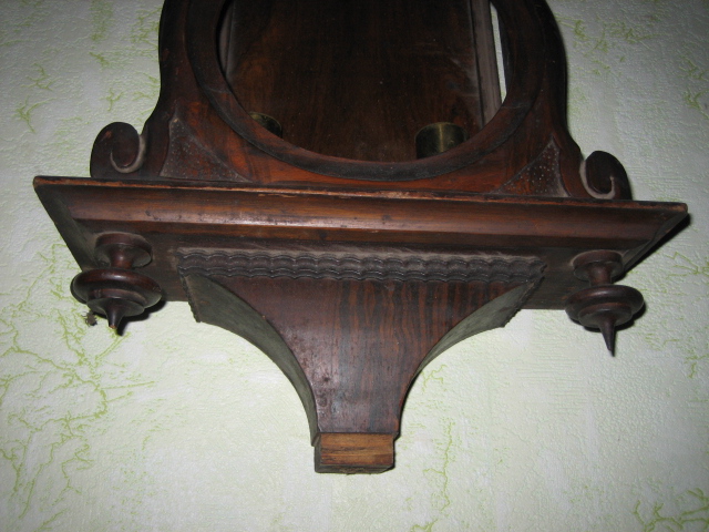

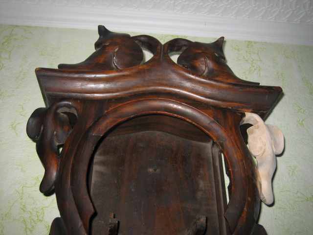

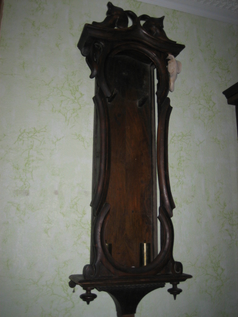

Здравствуйте всем.
Обращаюсь за помощью к уважаемым коллегам. Возможно у кого-то в архиве есть фото вот такого корпуса в оригинальном исполнении. Недавно приобрёл, буду восстанавливать. Листик на двери уже сделал, не знаю как должен выглядеть низ. На нижней части корпуса отсутствует часть декора. В интернете есть похожие, но не совсем такие как этот, хотелось бы увидеть оригинал.
Заранее благодарю.
С уважением.
С.Д.
Оригинал, боюсь, найти будет очень трудно или невозможно. Клише на тот момент у австрийцев еще не существовало, все делали как душе угодно. Т.е. такой корпус мог быть и единственным в своем роде с таким низом.
Отсутствует расширяющаяся часть и нижняя точенка.
