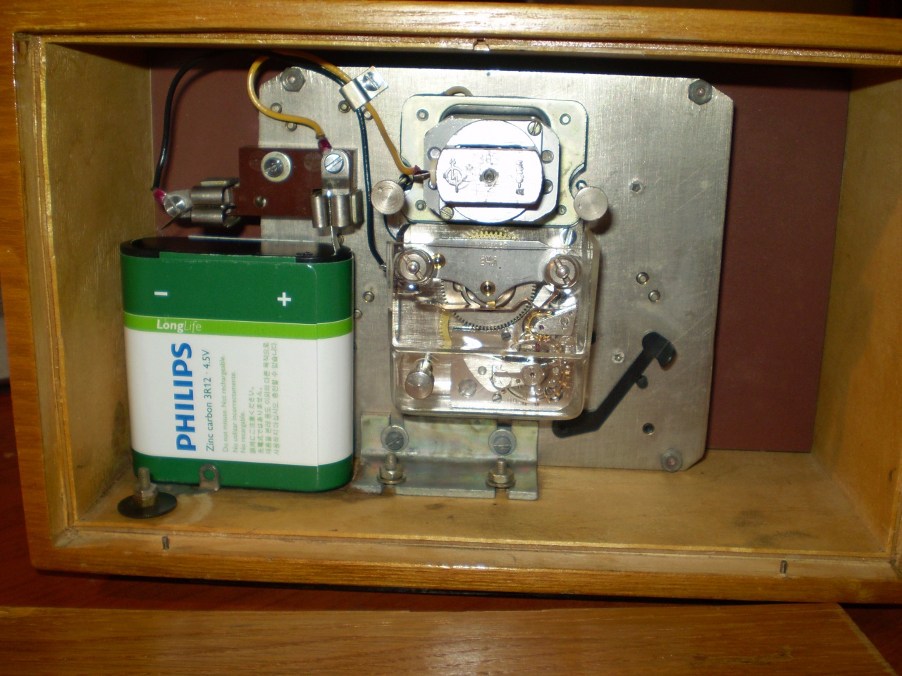

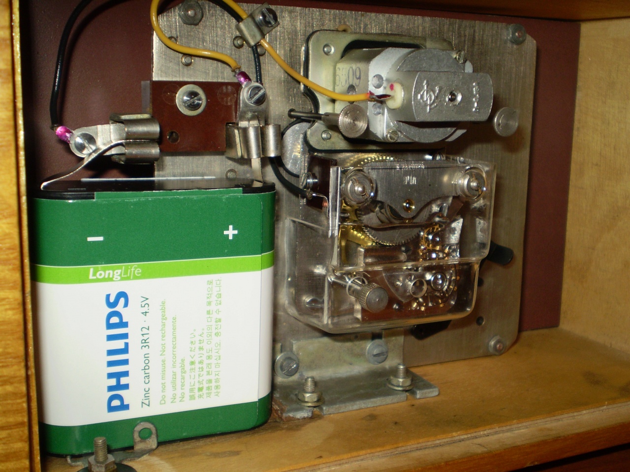

Добавляю еще несколько фото. На последнем фото снят ост и виден механизм замыкания и размыкания цепи и, следовательно, включения и выключения подзавода механизма. Часы рабочие, электродвижок тоже. Но я что-то в попытке регулировки испортил, теперь не осуществляется подзавод. Вероятно, слетел пассик. Но часы нуждаются все равно в в обслуживании. Кто может посоветовать неравнодушного специалиста, способного восстановить этот раритет? Буду благодарен.

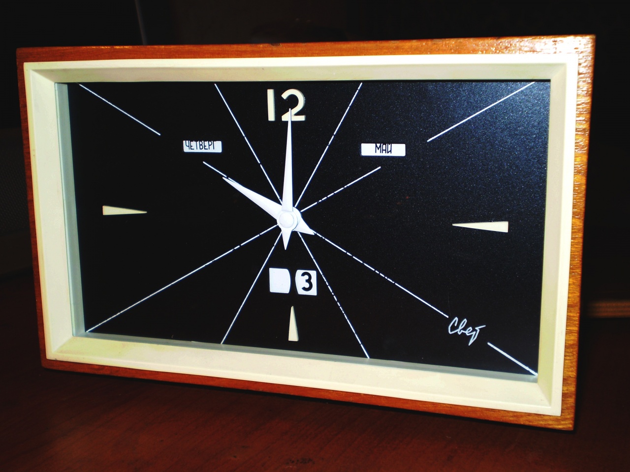

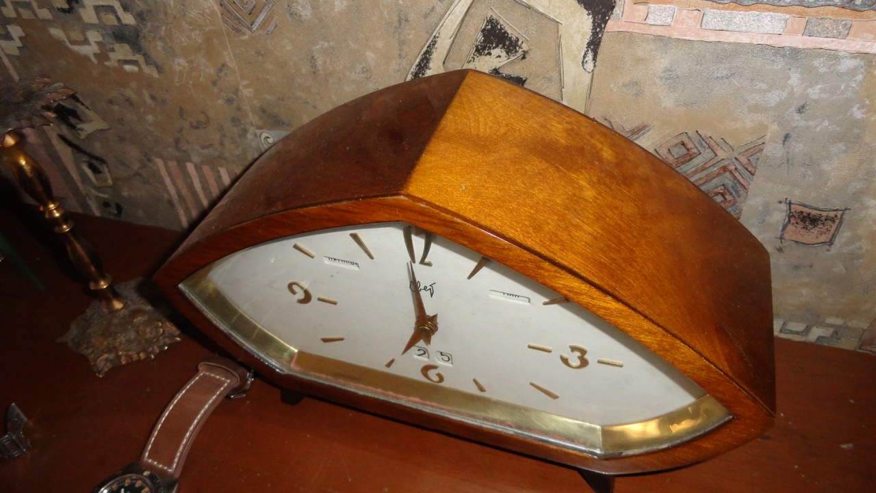

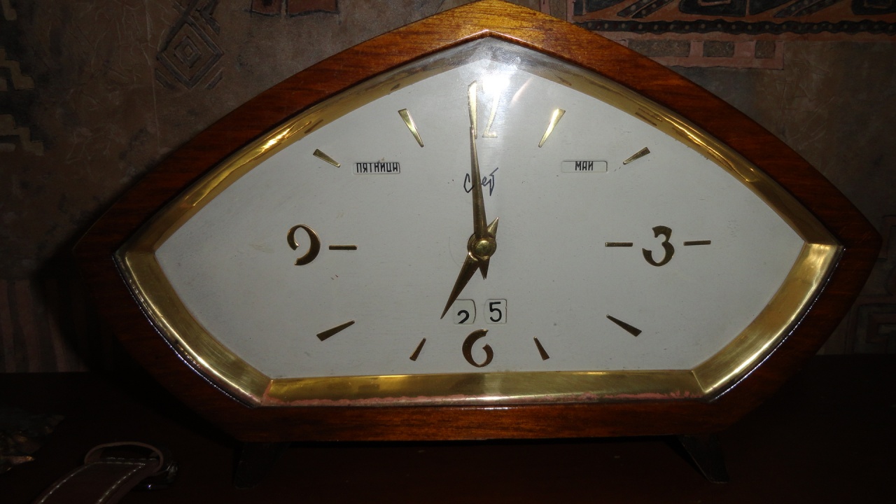

Вот и мои часы ЭЧЛ "Свет" с электроподзаводом, работают исправно уже не один год.

вот и я обзавелся...
...пасик нашел,поменял.
Идут удивительно точно.
Осталось разобраться с календарем,единица тянет за собой двойку..
Удивительно красивый шпон,что за дерево,не могу понять.
А можно здесь поподробнее?Кто за что тянет?

Сообщение от Dima343 Посмотреть сообщение
при переводе числа посредством нажатия переводного рычага,числа от 0 до 9 в правом окошке перескакивают корректно.На числе 10,единица в левом окошке становится косо,затем,при следующем щелчке, ничего не происходит,а потом вместо 12,становится 21,при этом двойка стоит тоже косо и перескакивает месяц.
Потом условно нормально перелистывает 0-9 в правом окошке,становится 31(тройка косо),затем по-новой с 0 до 9-ти корректно,при этом на 31,месяц не перескакивает.

Я думаю, нужно посмотреть пружину-фиксатор диска десятков, возможно она смещена и имеет недостаточный прижим. Диски с осей снимать при этом необязательно.
Если вы такие часы не разбирали, то я скажу о таком моменте: прежде, чем снять циферблат, надо снять стрелки; колпачок, который фиксирует минутную стрелку откручивается, после чего стрелку можно свободно снять.
То, что после 11 становится 21 похоже на то, что вместо этого должно быть переключение с 31 на 1-е. Скорее всего сбит порядок работы дисков. Когда появится дата "11", аккуратно вручную поверните диск десятков, чтобы получилось "31". Если на "11" диск не захочет поворачиваться, поставьте "10"(с помощью рычага перевода даты) и повторите попытку, чтобы получилось "30"
