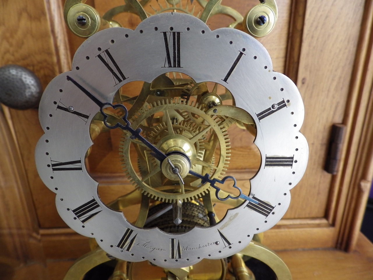

Как вариант для "скелетона" я бы рассматривал что-то вроде этого.

Николай, здравствуйте! Посмотрите как подходили к изготовлению скелетонов мастера прошлого. Заметьте, у них не было лазерной резки, координатных станков и всего прочего )) Купите кусок латуни, просчитайте и сделайте красивый вектор, нарежте новые платины, а в них уже переставьте свои шестеренки. Клош (колпак стеклянный с основанием) можно дешево очень купить на авито (к примеру, объявление 4769753194). Будет результат, который хошь в музей, хошь маме подарить!
