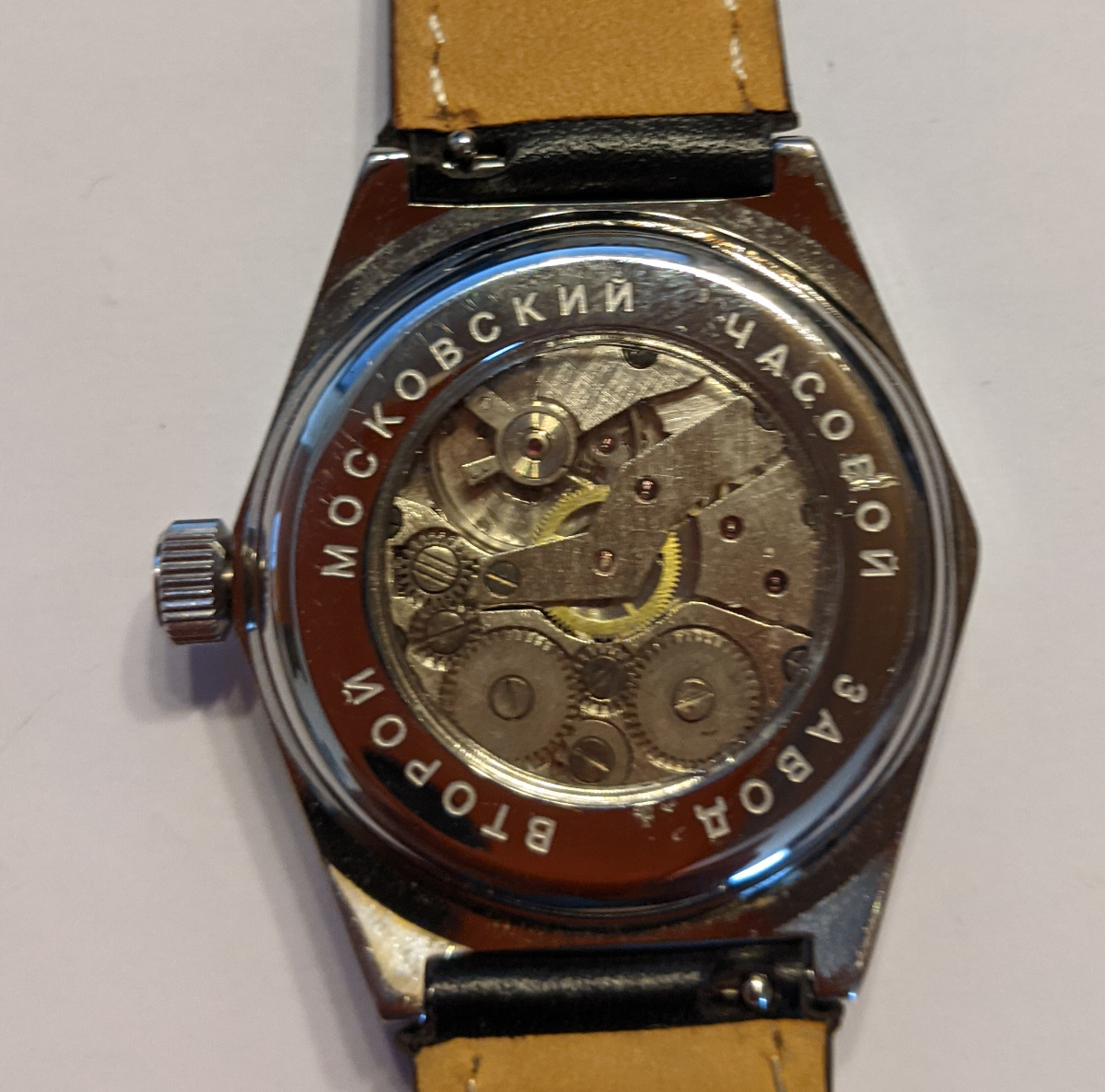

Сделал-таки свой первый репассаж и ремонт на своей Славе.
Стеклышко в заднюю крышку вклеилось на ура.
Стрелку секундную я выпрямил пинцетом как смог, но она теперь цепляет за минутную . Придется слегка подправить.
Можно ли править стрелки прямо на циферблате, или обязательно снимать-править-ставить-проверять и так пока не заработает?
Состояние механизма огорчило: мост барабанов разболтан очень сильно, причем на обоих барабанах - долгой и счастливой жизни у него не будет.
Подправил выкачку, поиграл с градусником. После 12 часов хода, на телефоне цифером кверху часы показывают -1с в сутки и амплитуду 272. Цифером книзу +1с и амплитуда 265. На боку, 3ч вверх, амплитуда 235 и + 11с. Тоже немного огорчился - думал, будет лучше.
Подозреваю, что в первый раз плохо нанес смазку - тут еще учиться и учиться. Мазал мёбиусом 8000, не удивлюсь, если камни были смазаны неравномерно - в первый раз делал все-таки.
ПС еще одну пружинку-звездочку-таки потерял, пока не научился их ставить обратно. Зато теперь овладел скилом и вторую пружинку поставил со второй попытки за пару минут.

Сообщение от Slava2414 Посмотреть сообщение
зависит от ситуации. иногда можно подогнуть но нужно следить чтобы за циферблат не задеть пинцетом.
отверстия стягиваются, затем разворачиваются чтобы был ход вала, но не было люфта. ну или менять мост - их полно с доноров. да и новых на мешках.
думаю, что дело не только в смазке, но и в чистоте камней осей и зазорах.
Ничего удивительного, в вертикальном положении ось баланса опирается на сквозные камни (причём на оба, а не на один), соответственно момент сил трения в опорах становится существенно больше. Особенно это заметно на крупногабарите с толстыми цапфами оси баланса (привет Х-7М ).
